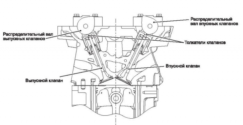

Так для общего развития Серёги на примере Лансер Х 2.0.
Для регулировки подъема клапанов есть 47 размеров толкателей клапанов с шагом в 0,015 мм, от 3,000 до 3,690 мм.
Через 45тыс двигатель начинает трусить на ХХ, надо регулировать клапана, которые регулируются ЗАМЕНОЙ толкателей, если этого не сделать, на 50-60тыс прогар и попадаем на ремонт головы.
