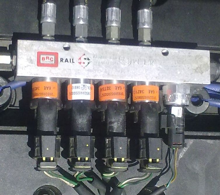

      8 мая 2010 в 19:50 Гілками Прикріплені файли (0 завантажити)
так ездить.
Хотя газовые мастера пяткой в грудь стучали: можно ездить.
Сифонит не сильно, но при каждом запуске двигла в салон прорывается запашок, потом пропадает.
Место откуда сифонит - на картинке.
Что скажет всезнающий олл: забить и ездить или срочно менять?

так ездить.
БА-ДА-БУМ
Забей!
Но лучше поменять, по гарантии.

гарантии настал кирдык 40 тыс.км назад
Общий пробег машины 81800 км, ГБО - 77800 км
Обязательно менять.Со временем будет хуже.

      13 мая 2010 в 12:55 Гілками Прикріплені файли (0 завантажити)
только что, в обеденный перерыв
новая немножко с другой этикеткой
чия форсунка,скільки віддав за нову?
77800 два рази вже окупилась

форсунки как и все ГБО - BRC Sequent
25 EUR/шт
Правда, с установкой не обошлось без приключений.
Вчера в обед поменял форсунку, проверил как работает - все гут. Проверил на утечку газа там где лазил - ничего не сифонит. Поставил пластиковую плиту и пошел работать.
Вечером ехать домой - а на газу машинка не едет! При переключении на газ на холостом ходу тупо глохнет, если переключаться в движении - едет нехотя (такое впечатление, что на двух цилиндрах).
В расстроенных чуйствах приехал домой и начал созваниваться с продавцом форсунки.
Сегодня утром, уже собираясь ехать к продавцу, заранее снял плиту пластиковую с движка. По дороге дай, думаю, попробую еще раз на газ перейти и... опа! Машинка нормально едет на газу!
Потому изменил маршрут, заехал на СТО "ПростоГаз". Там спецы пошаманили в настройках компа, плиту установили на место. Машинка на газу едет!
