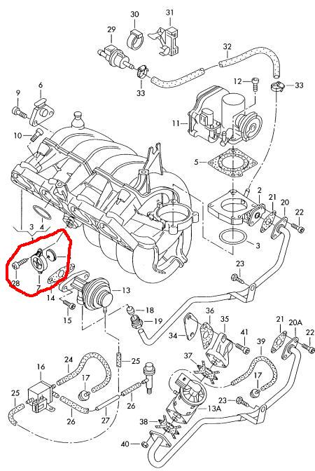

А у меня на пластиковом коллекторе, стоит штатный антихлопок. Во немцы дают.
Не совсем понял, что имеется ввиду? Типа подрывной клапан, для сброса критического давления или лопата-антихлоп? Если просто лопата - не спасет.
Оно самое.
Оно самое.
Хе, интересно... Только не понимаю зачем ВАГи его туда воткнули, вроде как газом они не баловались никогда, а при работе на бензине обратный хлопок в принципе случиться не может... Хотя стоит признать, что в наших реалиях - штука полезная.
Уже балуются - VW начал продажи Golf BiFuel
Правда десять лет назад вроде не баловались.

      22 июля 2010 в 11:29 Гілками Прикріплені файли (0 завантажити)
Выделенное есть обратный клапан
