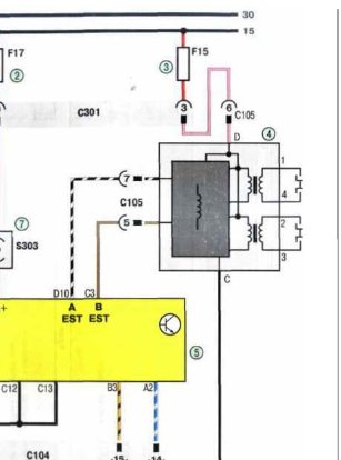

когда зажигание парное - одна сторона высоковольтной вторички бъет в один горшок, а вторая в другой. Поэтому нет никаких противоречий с ситуацией, когда один горшок работает, а другой нет или плохо.
На иридиевых зазор тоже можно менять.
тыж сами наваренные иридиевые пластинки трогать не будешь
Если перестановка свечей не меняет картины = проблема не в свечах.
А вот попробовать поменять местами катушки - можно

Катушки поменять местами неполучится...у ланоса это моноблок (см. аттач, разве что поменять местами провода на колдке...записал...сенькс за мысль ), а провода на катушке местами менял...если-б с одной стороны катушки шило, то картина-бы поменялась (если провода местами поменять)....тут ИМХО что-то индивидуальное для 4-го цилиндра...а вот что?
