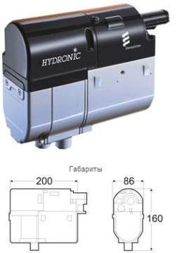

Ну в общем решился,Эбер 5квт,1050евро,поглядим..

У меня Эбер 3кВт переделанный в автономку. Запускается со со второго канала сигналки

это просто фен салон греть или ОЖ так же греет? да и на каком топливе?

Че-то тебя разводят - 5 кВт на мотор 1,8 ИМХО перебор. У меня на Ровере хватало 4 кВт для 2л дизеля.
Греет ОЖ, если врезку делать перед печькой, то приоритет отдается салону, если после - то мотору. Топливо он берет из твоего бака.

Изначально предложили 4 квт за 880евро,но я не знаю как долго у меня продержится шаран и что я возьму потом,поэтому взял с запасом.

охлаждайку тоже греет,топливо-бензин.Они идут в одну цену что дизель что бензин,но в дальнейшем если буду ставить на дизель можно приделать маленький бензобак на 5 литров и все будет ок.
