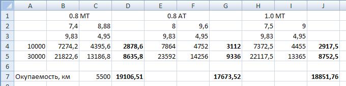

      11 апреля 2011 в 14:59 Гілками Прикріплені файли (0 завантажити)
Так для справки, прикинул окупаемость.

Здесь еще не учтен бензик для прогрева. Но вцелом, я считал, что где-то так и должно получаться.

Бенз на прогрев не сильно исказит картину, если не молотить на стоянке "пока на газ не перейду". Больше сгорит бенза (до перехода на газ), меньше газа. Чуток изменится расклад, но не критично.

шось какая-то нереальная окупаемость у меня на 2.0 20-21 тыс км
правда я переодически на бензине езжу ( примерно 80-100км на каждую 1000км)

Там цена газа указана 4,95, а это надо ещё поискать. Я бы считал исходя из 5,10-5,20 в Киеве, и 5,50 в регионах.
Бензинчика для прогрева уходит мало, плюс бывает и по Украине приходится заправляться дороже чем 5 грн.
Это грубый подсчет. Цены то не стоят на месте. Но тенденция увеличения цен на нефтепродукты присутствует и разрыв цен газ/бензин, в деньгах будет только увеличиваться.
У тебя около 12и тык должно получаться. 20 тык, это было год назад наверное.
По 5.10, окупаемость будет на тысячу больше. По 5.50, на три.
дык например пока что матерьялизуем закупленные тут же талоны по 4.40. так шо вроде адекватно, можно и ниже ставить в рассчёты...
