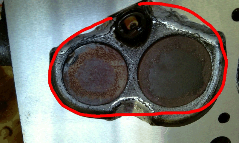

если кто решит также увеличивать СЖ (+) [Re: MadMax]
      30 июня 2011 в 18:37 Гілками Прикріплені файли (0 завантажити)
то делается шаблон из нержавейки например по красной линии
вставляется и потом все что за его пределами заплавляется
и обрабатывается тогда камеры получаются точнее
хотя можно было и голову спилить правда померять на сколько думаю в предела 0.5 мм можно эффект почти тотже
то делается шаблон из нержавейки например по красной линии вставляется и потом все что за его пределами заплавляется и обрабатывается тогда камеры получаются точнее хотя можно было и голову спилить правда померять на сколько думаю в предела 0.5 мм можно эффект почти тотже

Re: если кто решит также увеличивать СЖ (+) [Re: MadMax]
      1 июля 2011 в 00:27 Гілками
НА самом деле обеспечить одинаковый край (скос, склон, не знаю как он правильно называется) не так просто. Если уже на то пошло, мне было проще наплавить в плюс,а потом на фрезерном с ЧПУ профрезеровать профильной фрезой любую форму. Я же пошел иным путем. Нарезал 4 одинаковых куска присадочной проволоки, и собирался их наплавить на каждый из 4 цилиндров. Но т.к процесс сварки проходил с перерывами на охлаждение , то в какой-то момент кто-то их проходивших мимо случайно сбросил проволочки на пол, и все перепуталось. Вот и пришлось корректировать объем наплавки путем проливания маслом.
не особый выигрыш, но я снял около 0.6 мм.
Еще, кстати, на некоторых машинах есть разной толщины прокладки ГБЦ (по-видимому разные модификации), но на моем был лишь один размер: 1.75мм.
Еще народ изготавливает из меди прокладки. Вроде 0.5мм, но не уверен.

Re: если кто решит также увеличивать СЖ (+) [Re: Mika]
      1 июля 2011 в 00:40 Гілками
если врезер да , если руками то лучше равномернее наплавить а поом шарошить
