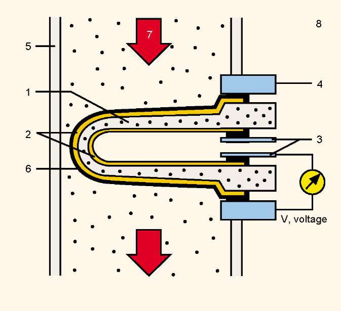

Меня часто спрашивают "а какое напряжение должно бытиь на выходе исправного лямбдазонда?".
И для того, чтобы ответ "разное" не вызывал ощущения, что над вопрошающим издеваются - приходится на пальцах объяснять как работает датчик содержания кислорода в отработавших газах.
Благо, что курс школьной физики в части основ электричества многие худо-бедно помнят, а слова "гальванический элемент" вызывают ассоциации с батарейкой. Так что не всё так плохо оказывается и понять, что датчик кислорода - это что-то типа батарейки, вырабатывающей электричество, когда разница в количестве кислорода внутри и снаружи выхлопной трубы превышает определенный порог, - несложно.

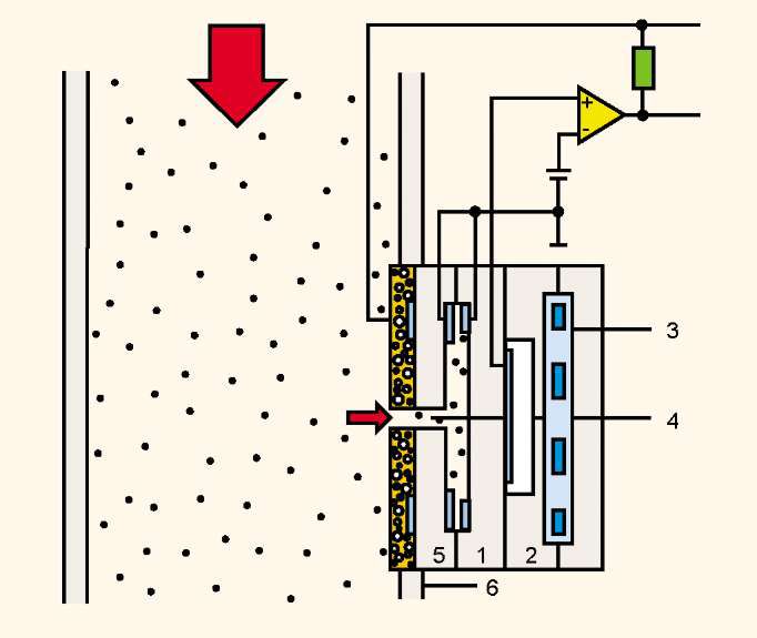

С широкополосным датчиком все несколько сложнее.
Но тоже доступно для понимания.
Вот для этого самого понимания я потратил немного своего времени и перевёл статейку из журнала Service Tech Magazine
Датчики кислорода.
Пользуйте наздоровье, кому интересно.
