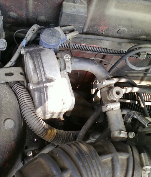

Re: Подскажите, чего хлопает? [Re: chili]
      22 сентября 2011 в 19:01 Гілками Прикріплені файли (0 завантажити)
chili 22.09.2011 18:40 пишет:
а как нужно, ребром? так на всех ланосах по форумах он стоит так, где только не глядел.
у меня стоИт иначе, картинка прилагается (треснутые патрубки уже заменил )
имхо причина хлопков скорее всего в чём-то другом, такая установка редуктора может существенно влиять на смесь только при значительных ускорениях.
у меня стоИт иначе, картинка прилагается (треснутые патрубки уже заменил )имхо причина хлопков скорее всего в чём-то другом, такая установка редуктора может существенно влиять на смесь только при значительных ускорениях.

Re: Подскажите, чего хлопает? [Re: Вредный Хряк]
      22 сентября 2011 в 19:06 Гілками
Ладно, припустим я приеду к этим "установщикам", и что я им скажу: Вот мужики на форуме залошили что неправильно стоит редуктор, переставьте на стакан.
Наверное пошлют, но если им ткну спецификацию по установке, наверно хрен отмажутся. Ткните на какие то документацию по установке.

Re: Подскажите, чего хлопает? [Re: MadMax]
      24 сентября 2011 в 23:24 Гілками
FORDMAX 22.09.2011 18:47 пишет:
да ребром ... так как он стоит при разгоне будет беднить смесь ...
Он стоит задней крышкой вперёд.
