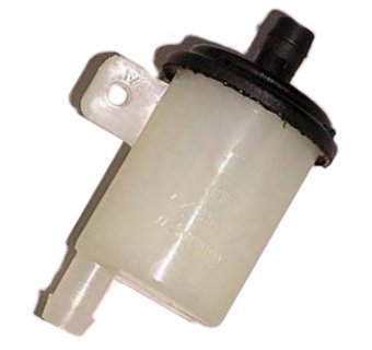

От бабушки:
на аудях до насоса ставился фильтр в пластиковом корпусе с двумя штуцерками, и хотя он ставился на к-джетроник, я его назову "карбюраторным". Здесь его хорошо видно - позиция 28:
http://www.elcats.ru/audi/scheme.aspx?model=08A00000&pid=60201912&office=ua
На экзисте, как за "чиста оригинал" 811201511D за него хотят 40 рубликов
lvv
Сообщения: 3679
С нами с 06.07.2001
Re: Толивный фильтр до бензонасоса [Re: lvv]
      2 мая 2012 в 16:50 Гілками Прикріплені файли (0 завантажити)
да, забыл, вот его фото:

я так понимаю, не обязательно ВАГовский дизельный фильтр, можно любой другой дизель взять?
lvv
Сообщения: 3679
С нами с 06.07.2001
Re: Толивный фильтр до бензонасоса [Re: junior]
      3 мая 2012 в 12:24 Гілками
junior_33 02.05.2012 22:09 пишет:
это ваговский бензиновый фильтр, а не дизельный
