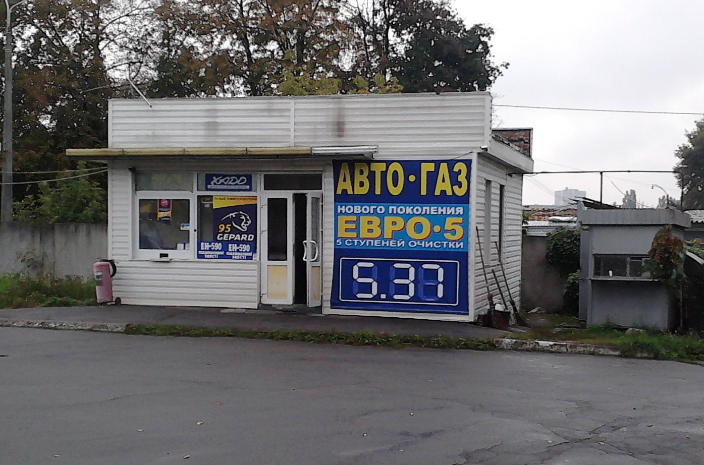

Во народ мочит!!!!!
Евро5!!! Почему не 6, 7, 8??????
а кто знает что за евро 5????? ))))
причём посмотрел сегодня паспорт, изготовитель Яблунивский завод и пропана там было 67%
Во народ мочит.

на дешовых заправках лучше не заливать газ. Или не доливают или заливают большем чем бак

      4 октября 2012 в 12:08 Гілками
kartograf1 04.10.2012 11:48 пишет:
Во народ мочит!!!!!
Убили на повал фоткой с газом

      4 октября 2012 в 12:52 Гілками
Во народ мочит!!!!!
5, тому що 5 ступенів очистки. Було б більше - і Евро було б відповідним

      13 октября 2012 в 23:28 Гілками
Varlov 04.10.2012 11:52 пишет:
судя по фотке, заправка на ул.Василенко, иногда выезжая с работы заправляюсь там, заливают нормально колонка сама сразу отключалась как только отсекатель дёргнулся один раз (для сравнения - на газопроводной будут лить пока газ не потечёт из выхлопной трубы)
