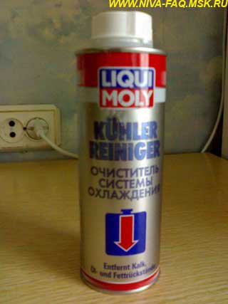

Re: Промывка сист. охлаждения какая? [Re: B.O.S.]
      3 октября 2012 в 08:46 Гілками Прикріплені файли (0 завантажити)
вот такая
вот такая

Re: Промывка сист. охлаждения какая? [Re: жоржык]
      3 октября 2012 в 22:14 Гілками
...эта старая упаковка, - сейчас уже такая как на ссылке

Re: Промывка сист. охлаждения какая? [Re: oO MAX Oo]
      4 октября 2012 в 20:43 Гілками
oO MAX Oo 03.10.2012 22:14 пишет:
в инструкции написано, что нада промивку залить с охлад. жидкостью, тоесть тосол. А С ВОДОЙ ПРОМЫВКА ВЫВОЕТ СРАЧ, КТОТО ПРОБЫВАЛ?
