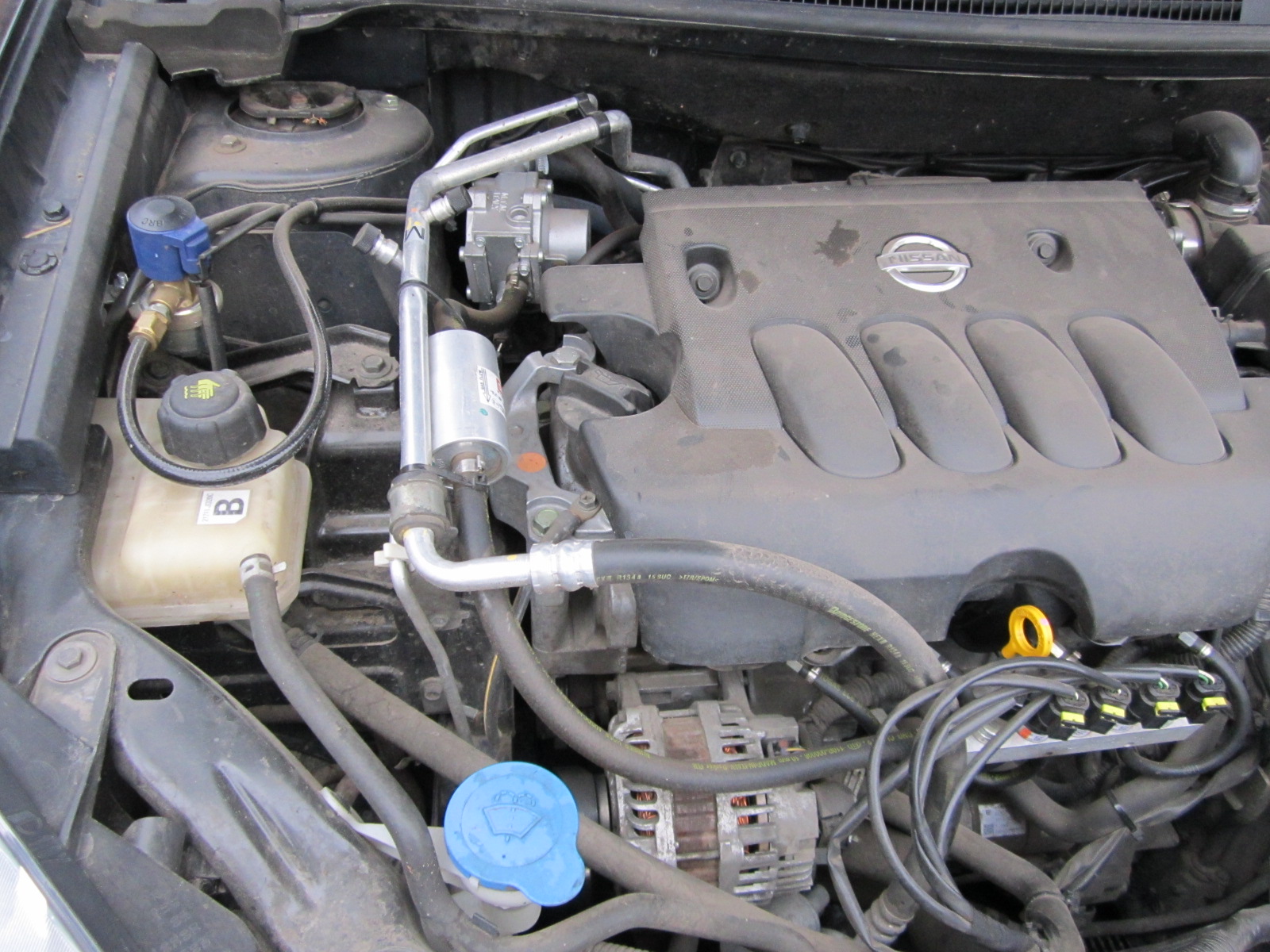

В течение дня частенько приходится чуть дольше маслать стартером. Вроде бы и не критично, но заметно. А если со второго раза - то мгновенно заводится. Утром на стоянке заводится с полтыка.
И ещё было пару раз, задулся в пустой баллон, отъехал от заправки метров сто - начинает пищать датчик, будто закончился газ. Отключение/включение решает.
ЗЫ. Фотки установки добавлю позже.

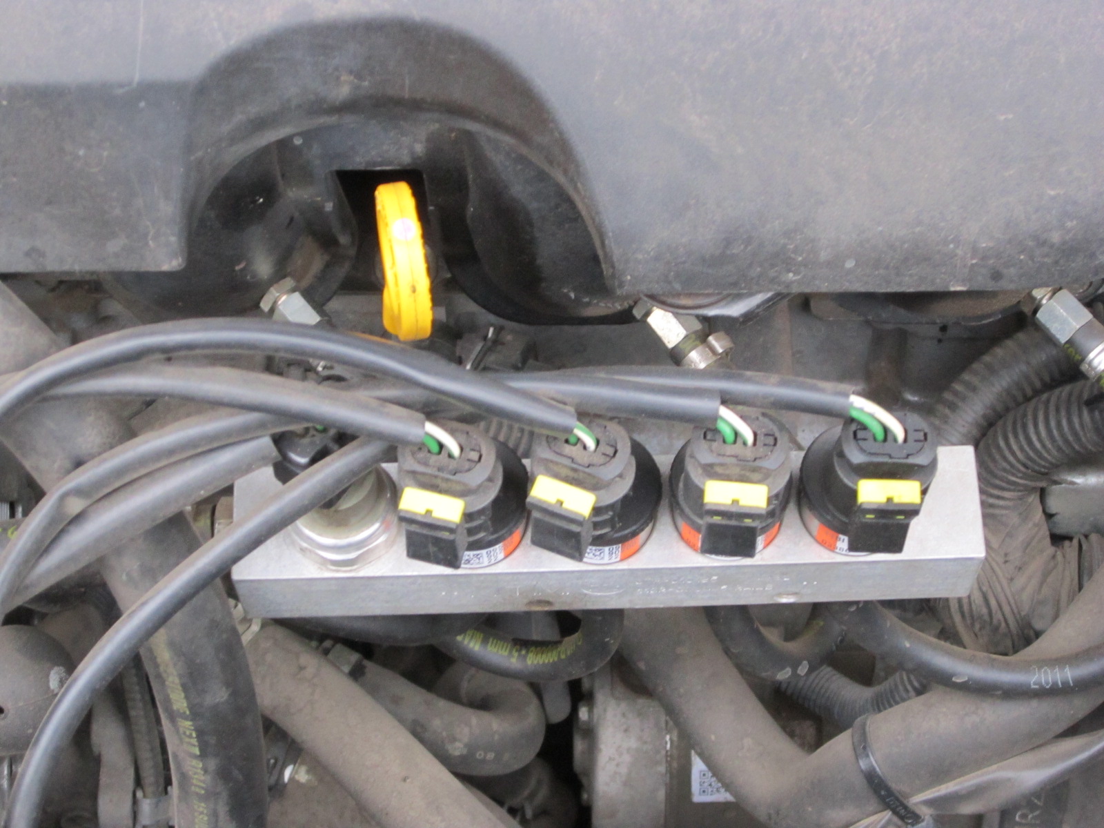

      23 октября 2012 в 10:45 Гілками Прикріплені файли (0 завантажити)
двиг 2 л, Ниссан, пробег 66 + тык, на момент установки - 54 тык
ГБО - BRC
на газу 10 + тык
двиг 2 л, Ниссан, пробег 66 + тык, на момент установки - 54 тыкГБО - BRCна газу 10 + тык

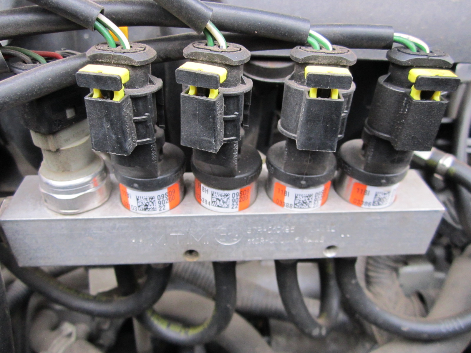

      23 октября 2012 в 10:46 Гілками Прикріплені файли (0 завантажити)
ещё фото
ещё фото

      23 октября 2012 в 10:47 Гілками Прикріплені файли (0 завантажити)
ё
ё

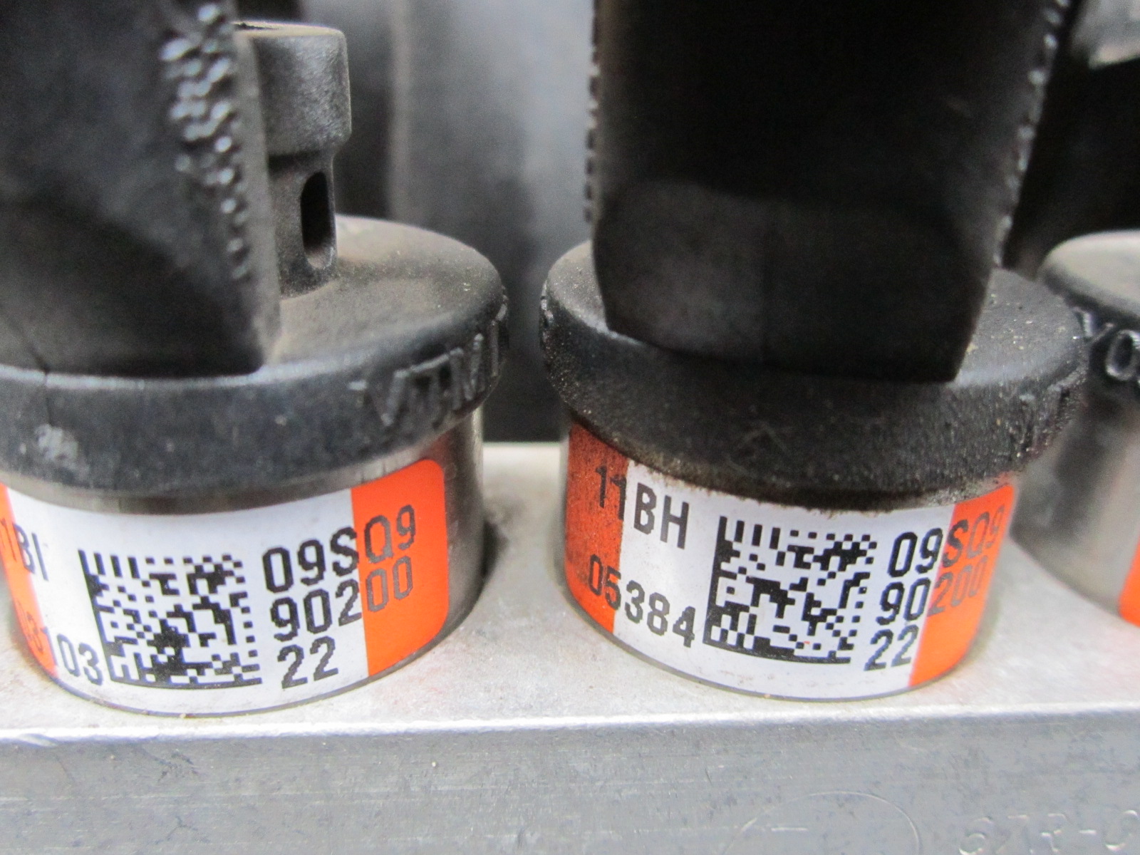

      23 октября 2012 в 10:48 Гілками Прикріплені файли (0 завантажити)
пользователь **
