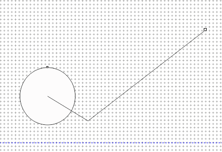

IesuiT ***
59 лет (30 лет за рулем), Кременчуг
Сообщения: 38407
С нами с 26.10.2001
Re: ГБО, убрать трещотку при заправке [Re: bomber]
      25 ноября 2012 в 21:14 Гілками Прикріплені файли (0 завантажити)
поплавок лежит на дне , чтобы увеличить угол поворота внутри ограничителей надо укоротить поводок ...
дета так получается
поплавок лежит на дне , чтобы увеличить угол поворота внутри ограничителей надо укоротить поводок . дета так получается

Re: ГБО, убрать трещотку при заправке [Re: MadMax]
      26 ноября 2012 в 08:43 Гілками
а...ну при такой форме тяги да...
