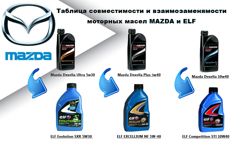

Кто-то сверху писал, что масло Mazda это то-ли Elf, то-ли Total.
Правильно - масло Mazda - это масло Эльф. Как и Ниссан, в прочем. (прилагаю картинку идентичности и взаимозаменяемости масел Mazda-Elf)
10w40 - отлично подходит для данного движка. Официальный каталог Эльфа рекомендует именно его, как альтернативу 5w30. Все зависит от пробега и температур в которых используется данный агрегат.
Вообще, после 200 тыс, даже и рекомендуется лить больше вязкость.
Вязость 10w40 абсолютно практически не может влиять на скорость завода двигателя. Ну не солидол же у Вас там залит  Скорее всего, чисто субъективный фактор
