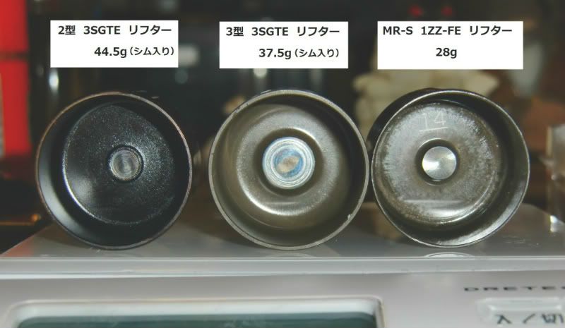

Подскажите, плз, размеры стаканов толкателей клапанов на 1ZZ-FE. Хочу купить микрометр для замера, да только не знаю, какой должен быть диаметр микрометрического винта. То, что у нас продается, имеет диаметр от 6 до 8 мм - войдет ли он в стакан?

Вопрос снят. Вот здесь стаканы типа MR-S, внешний диаметр 31 мм, тонкостенные. Микрометр подойдет любой.

прикольно 20 грамм разница на стаканчиках ... с такой вилкой на больших оборотах и характер закрытия клапанов поменяется
