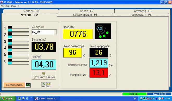

      18 марта 2013 в 18:21 Гілками Прикріплені файли (0 завантажити)
вот сегоднишние показания после устранения подсосов (те что нашел)

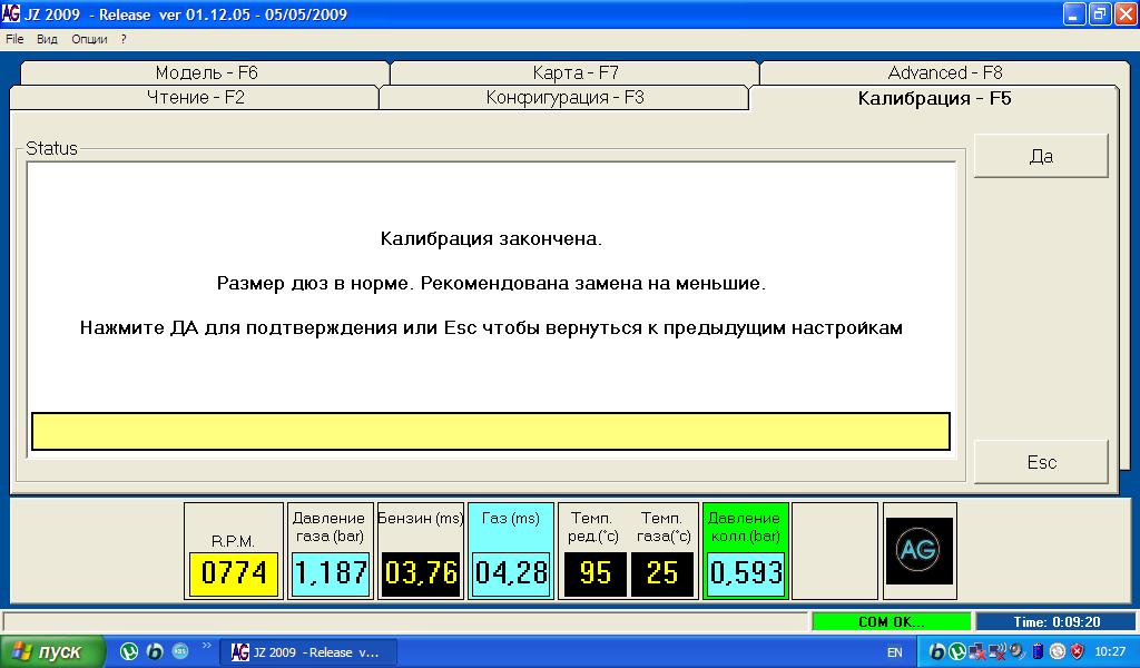

      18 марта 2013 в 18:23 Гілками Прикріплені файли (0 завантажити)
а вот что выдало после калибровки (дюзы 2.0мм)

пока не трогай больше газ , иши проблему с давлением во впуске
т.к. по газу уже похоже на правду , а вот впрыск всеравно великоват.
что-то гложат меня сомнения по катализатору .... правда при таком давлении во впуске должно давиться и на бензине ...
посмотри что на впуске на ХХ на бензине

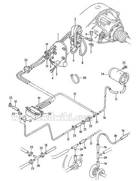

есть у меня подозрение на вакуумную блокировку дифа (диф не блочится, а берет он вакуум с впускного коллектора если я все правильно понял). надо машину на подъемник, а это будет только через недельки полторы когда поеду пружины менять
на впуске на бензине тоже самое
есть у меня подозрение на вакуумную блокировку дифа (диф не блочится, а берет он вакуум с впускного коллектора если я все правильно понял). надо машину на подъемник, а это будет только через недельки полторы когда поеду пружины менять  на впуске на бензине тоже самое
