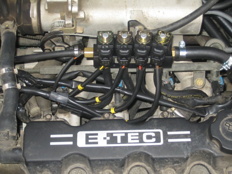

Интересует совместимость газомозгов разных производителей по всяким датчикам (а автоуа знает все ) .
Возникла у меня мысль поменять газомозг (поставить газомозг другого производителя), а отсюда вопрос(ы):
1. датчик температуры редуктора универсален? или придется еще и редуктор менять?
2. тот-же вопрос по датчику температуры форсунок(газа)
3. МАР-датчик вроде идет в комплекте с газомозгом?
Мысль о замене газомозга вызвана тем, что задолбался править топливную карту ввиду недоступности в настройках температурной коррекции (если не править по жаре беднит, по холодам багатит), коррекция-то наверняка есть, но итальяшки шибко шифрованные и эта коррекция недоступна даже с ключом к проге, который есть у установщиков, нужен какой-то специальный (инженерный) ключ...хочу поставить что-то более открытое (напр. СТАГ-4+)
Есть еще мысль обойтись заменой форсунок на "ханну", они вроде в работе меньше зависят от т-ры (сейчас стоят валтеки с лейбой "тартарини"), но в родных форсунках датчик температуры в рампу встроен, а в случае "ханны" где брать темп. газа/форсунок? и опять-же вопрос о совместимости...

Датчик темп. редуктора выберете в программе Стаг, а датчик темп. газа у Стага совмещён с датчиком давления.Так ,что меняйте всё получится.
Тут, другое, если авто без лямбды то настраивать придётся методом тыка.
Пасиб за ответ!
Т.е. лучше все-таки ориентироваться на замену газомозга, чем на форсунки? По деньгам вроде небольшая разница....
Вот именно сначала форсунки замени. У ханы такая же рампа, даже индивидуальной (каждая форсунка висит на своем шлаге, можно хоть в коллектор всунуть) и датчик туда вкрутится вместо заглушки.
остается вопрос совместимости нового датчика и старого газомозга (текущий датчик из рампы не вытягивается, все залито компаундом)
Должен выниматься. Как минимум отдельно он продается, значит и меняется - тыць.

shurken 16.07.2013 20:55 пишет:
ну да, ну да....а слона-то я и незаметил....
ЗЫ: когда я ставил газ (2006 г) форсунок "эво" наверное еще и впроекте небыло...

Не вижу, че у тебя там залито, по ходу он просто выкручивается.
