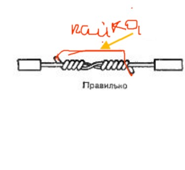

Кстати, насчет термоусадки - зажигалкой усаживать очень нежелательно
Всю жизнь так делал,делаю и буду делать.Ибо покупать приблуду,для усаживания термоусадки раз в год-нафиг надо.Зажигалка рулит.А иногда и спички. Кстати-скрутки всегда стараюсь пропаивать,концы,точнее .Так надежнее всего получается.Не ламается в местах пайки

Уже второй пишет о пропайке концов скрутки. Вы, наверное, вот так скручиваете? Ликбез.

Как электрик 6 разряда и телерадиомастер,а также механик ИТСО и телеграфно-телефонный мастер(прикинь-и это все с корочками,учился при Союзе,хоть и не работал.Так-для себя )-у меня свои методы скруток.А свободные концы остаются не только при такой как на неправильной фотке.Не знал?Учись,студент.Никогда еще не подводило,и не "пересыхает". Хотя вот ту которая неправильная тоже иногда делаю.Если проводов много и толстые.В домашней проводке,например.Если нет зажимов под рукой.
О, "пересыхает", это что-то новое, такого я еще не слышал.
Я конечно, не 6-й категории, и не электрик, но вот тот метод скрутки отучился применять где-то с 6-го класса школы, когда узнал нормальный. А уже позже окончательно утвердился в этом решении, когда подробно узнал, чем же он хреновый. Преимущество же у него только одно: им можно быстро оставить "мину" замедленного действия, а жертва и не заметит, т.к. 95% электриков любой категории скрутят ему именно так.
Исключение - при сварке проводов. Вот потому у меня в машине и дома никогда не ковырялся ни один посторонний электрик.
