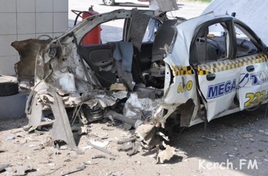

      8 августа 2013 в 18:00 Гілками Прикріплені файли (0 завантажити)
Вот это ГБО-1 а то скорее проводка -1. Всеравно грустно

Arbuz 08.08.2013 18:00 пишет:
Ещё один эксперт по фотографии
Ты уж если диагностируешь - смотри сам на фото, прежде, чем писать.
На нём машина с разорвавшимся баллоном на метановой заправке.
Вся в клочья без малейших следов возгорания.
С большой долей вероятности баллон был либо просроченный не опрессованный, либо вообще кислородный или какой другой, не предназначенный для применения в метановом ГБО. Вот его и разнесло при заправке.
В этом случае проводка даже теоретически не м.б. при делах.
