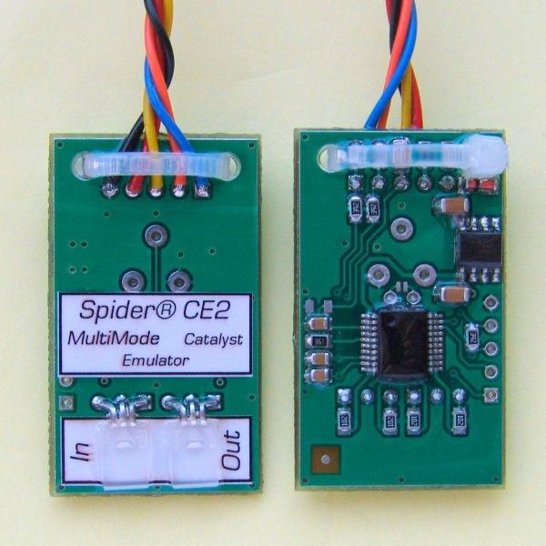

P2096, если по бедная смесь по показаниям второй лямбды - это, в общем-то, не всегда и ошибка.
P0171 (вроде), если бедная смесь по показаниям первой лямбды - это таки хреново.
У брата P2096 на Kia Rio 2010 с ГБО на базе STAG-4+
брат пока забил, а я подумываю либо о замене мозга, либо на чиптюнинг бензомозга на предмет игнорирования показаний второй лямбды

Насчёт ошибки по докатовому датчику всё верно.
Надо бить по установщиков, добиваясь от него нормальной настройки газомозга. Если не сможет - ехать к такому, кто сможет.
Пфыр 19.08.2013 12:03 пишет:
Конкретно по 2096-й ошибке на KIA-х...
она часто вылазит при совешенно исправном катализаторе после перехода на газ (не прям сразу, а вообще).
Единственный известный мне способ лечения со 100%-ным эффектом - установка вот такого
эмулятора катализатора в цепь послекатового датчика. Только эмулятор ставится с модифицированной прошивкой (с изменённым коэффициентом пересчёта лямбдакоэффициента). Живой кат при этом трогать не нужно.

Я воль, майн фюрер вот вернётся брательник с югов, постучусь в личку на предмет эмулятора задней лямбды.
Бо уже и выпуск на предмет дырок обыскали, и к правильным газовщикам съездили, и двери открывали-закрывали, и за антенну дёргали, и ошибку стирали
официалы рекомендуют поменять катализатор но, ясен пень, без каких-то гарантий

Re: ГБО.OBD??? [Re: Пфыр]
      19 августа 2013 в 16:52 Гілками
Пфыр 19.08.2013 12:19 пишет:
Не поможет. проверено
В мозгах этой серии специфический алгоритм контроля уменьшения содержания кислорода в выхлопе в процессе прохождения ОГ через кат.
И на ПБ это изменение не такое, как на бензине.
