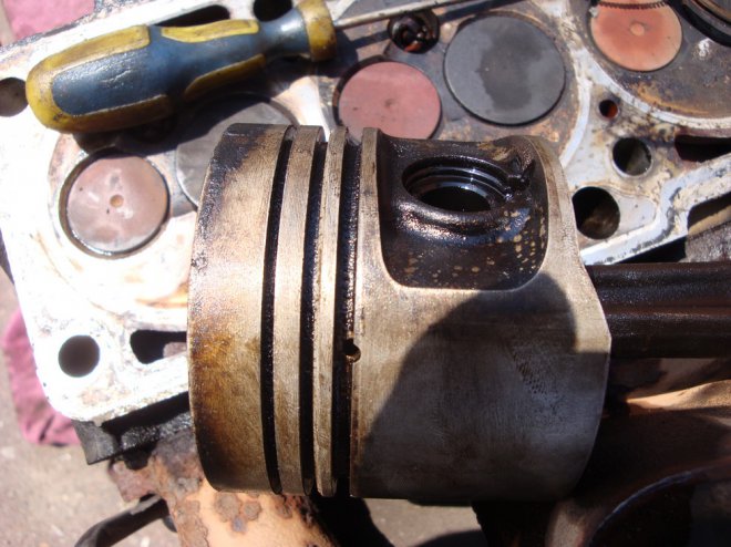

      16 ноября 2013 в 20:39 Гілками Прикріплені файли (0 завантажити)
поршень
можно ставить диагнозы
поршеньможно ставить диагнозы

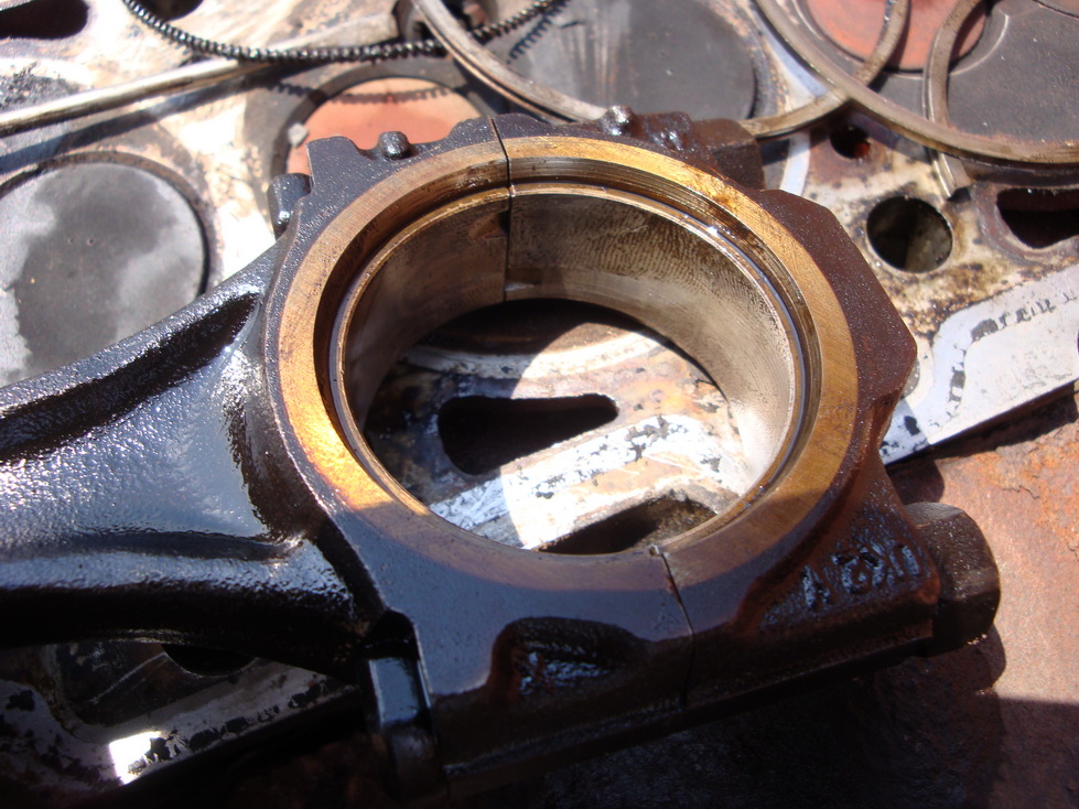

      16 ноября 2013 в 20:40 Гілками Прикріплені файли (0 завантажити)
шатун с вкладышами
ps тс ты уж извини что в твоей теме флудим но ведь интересно кто на что грешит.

Нормально выглядит. Форсунки часто чистили?

Карбон на донышках поршней- это либо плохое смесеобразование(привет форсунки), либо попавшее в камеру масло.
Ну а для масла в камере, это кольцам залечь надо.
