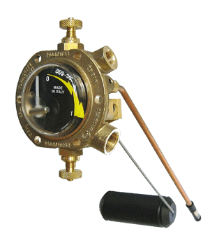

Скажите камрады, а может ли в баллоне скапливаться жидкость?
Имею баллон в Ланосе, круглый. Емкость не знаю так как ставил предыдущий хозяин. Так вот, влазит 27-29 литров газа и отстреливает пистолет. Пробовал на нескольких заправках.
А должно вкачиваться литров 40.
Может какой-то газолин собрался за 6 лет?

Балон 42л
Газ в балоне в жидком состоянии, поэтому ничего не остается.
В идеале и по правилам должно входить 80-85% от емкости.
Надо проверить поплавок/отсекатель, может заклинило или еще что.
Если есть желание самому посмотреть - выкатай балон и сними мультиклапан.
Ели что не так - видно будет.
А лучше заехать к газовщикам, посмотрят)

Спасибо. Ваш ответ для меня был самым важным так как я забыл емкость баллона
42*0,8=32 литра. Тогда всё в норме так как иногда заходит и 30 литров.

То же самое! Установили баллон 48 л. Входит максимум 21 л.

Re: Емкость баллона [Re: PBR]
      16 марта 2014 в 19:48 Гілками Прикріплені файли (0 завантажити)
PBR 16.03.2014 19:29 пишет:
Отрегулировать отсекатель надо.
Это обычный механический поплавок)
Отрегулировать отсекатель надо.Это обычный механический поплавок)
Змінено serg198 (19:49 16/03/2014)

Re: Емкость баллона [Re: Фуд_експерт]
      16 марта 2014 в 21:09 Гілками
Т.е. нужно подогнуть поплавок вверх?
      16 марта 2014 в 22:00 Гілками
PBR 16.03.2014 21:09 пишет:
Да, главное не перестараться)

Главное не отключай отсекатель вообще, а то есть и такие "храбрецы")

Re: Емкость баллона [Re: serg198]
      17 марта 2014 в 08:50 Гілками
У меня в 53 л баллон больше 30-35 не влазило. Хотя при установке ГБО мастер сказал, что поплавок подогнул. Наверное не в ту сторону . Чтоб подгибать поплавок, нужно чтоб баллон был пустой, потом снимать мультиклапан, остатки газа в баллоне все равно есть, оно шипит неслабо, если баллон, как у меня в багажнике, воняет на весь салон, хоть открывал все двери. Вобщем напряжное это дело поплавок тудым-сюдым регулировать. Вот и убирают они(спецы ГБО) отсечку полностью, чтоб не париться. Мне так и сделали. Теперь до полного почти никогда не заправляю, обычно на определенную сумму денег. Если до полного, то желательно заправлять не под завязку, а только колонка начнет напряжно работать - выключать и проехать после этого не менее 20-30 км.
