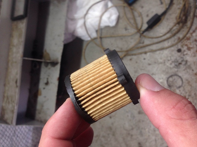

25 тысяч назад, Евгением (Профигаз), был установлен булпреновый фильтр паровой фазы, на мою машинку. Я поставил немного доработанный бумажный контрольный фильтр и периодически его контролировал. И вот случилось страшное на резинке контрольного фильтра, напротив входа, таки появилось немного масла. По этому поводу, все было разобрано Евгением, взвешено и обфоторафировано.
Начнем с контрольного фильтра. Выглядит как новый, только немного пахнет газом:
В продолжение этой темы. Был проведен ресурсный тест

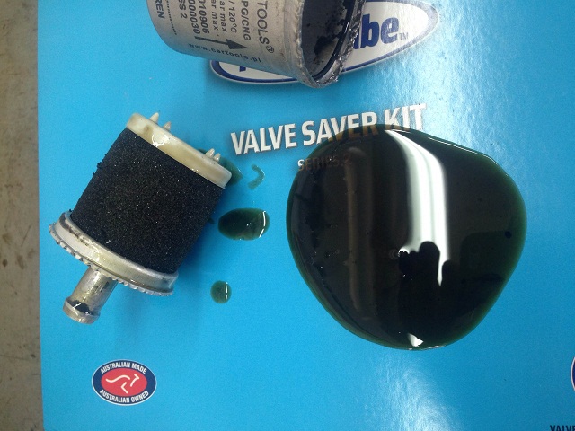

Разобранный булпреновый фильтр, выглядит немного страшновато. Контрольное взвешивание показало, что он потяжелел на 18 грамм.

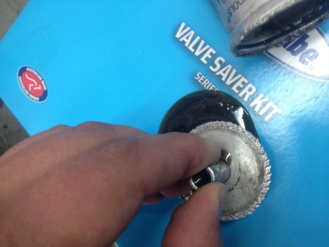

Естественный вопрос. А где же масло? А может его вообще не было? А вот оно - процесс "отжима" фильтра:

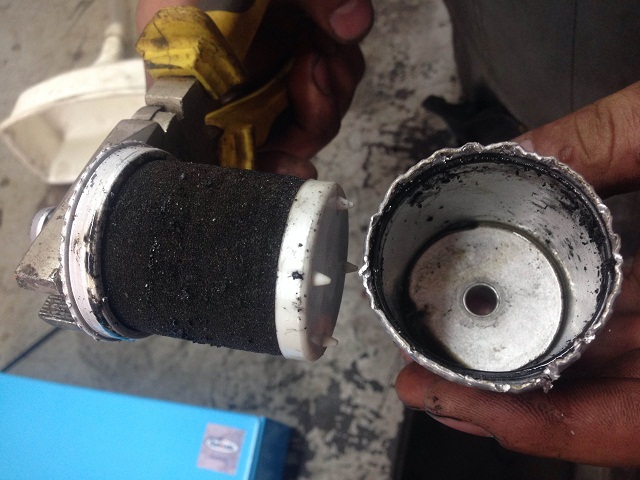

Да. Это все, могло быть в форсунках:
