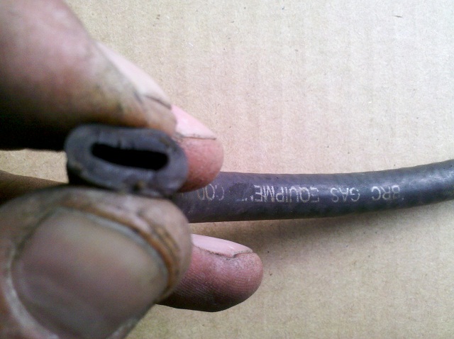

      14 сентября 2015 в 21:53 Гілками Прикріплені файли (0 завантажити)
zx-spectrum 14.09.2015 18:56 пишет:
Я на установку BRC покупал на аукро.
Это годовалый шланг БРС. Не задубел, но внутри потрескался.

Re: Нужны резиновые трубки для ГБО, фильтры- где? [Re: shurken]
      19 сентября 2015 в 11:11 Гілками
shurken 14.09.2015 21:53 пишет:
у меня шланги без опознавательных знаков потрескались за 5 лет... и начало подтягивать воздух в коллектор, из-за чего жрало что на бензе, что на газе. Поменял - наладилось всё.
принял решения независимо от состояния менять раз в 2 года на всякий пожарный. всё равно копейки стоят
