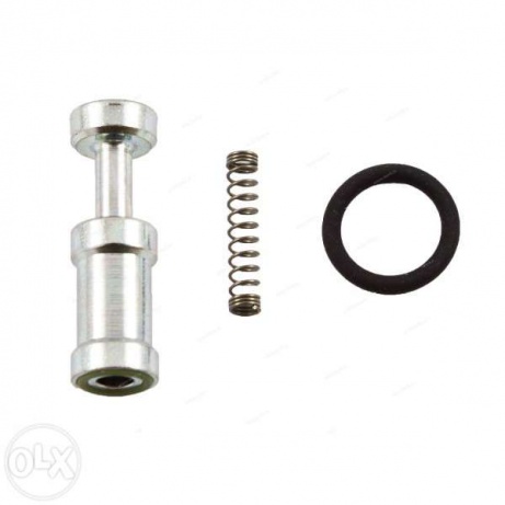

Вот такой ремкомплект хочу поменять, или просто резинки?
Вот такой ремкомплект хочу поменять, или просто резинки.
Больше толку будет если их разобрать, перемыть и откалибровать высоту открытия. Они с завода в разнобой открываются.

palalex 11.12.2015 22:28 пишет:
NICK2009 11.12.2015 21:09 пишет:
дельный совет..явки пароли дайте, пожалуйста
