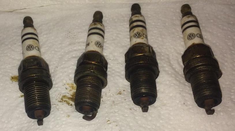

А что можно сказать по фоткам свечей?

Октавия а5, 2.0 FSI, пробег 206тыс, последний пробег на масле около 15 тыс.
Последние 1500 км на бензине с этанолом, до этого в основном мустанг 95.
Понимаю что что-то нехорошее со свечами - резьба в масле, но хотелось бы мнение более знающих. Спасибо

Re: А что можно сказать по фоткам свечей? [Re: zai]
      18 декабря 2015 в 20:56 Гілками
на таких свечах много не скажешь
свечи в мусорку, двигатель чинить
жутко переливает + свечи в масле
      18 декабря 2015 в 21:36 Гілками
Это не жутко переживает, хотя смесь обогащенная.
Бензин тож не сильно хороших, много металла.

Re: А что можно сказать по фоткам свечей? [Re: Пфыр]
      18 декабря 2015 в 21:39 Гілками
Видели бы вы какие они были после откисания в разной химии. Жаль не сфоткал, выглядели как новые, отрегулировал зазор и шуршат дальше пока, плавности эластичности прибавилось.

Re: А что можно сказать по фоткам свечей? [Re: junior]
      18 декабря 2015 в 21:42 Гілками
Обогащенная наверное из за того, что последние 5000 км езжу на круизе в основном как пенсионер. Обороты 1500-1500, не успевают очищаться от нагара. Плюс основной пробег на короткие дистанции.
      19 декабря 2015 в 17:18 Гілками
обогощенная из-за того что закоксованы клапана + вентиляция картера, вот и комп дает больше горючки,но этанол в ФСИ это ваще жесть скоро лямбды лягут, если еще не лягли.
      19 декабря 2015 в 20:54 Гілками
Пфыр 18.12.2015 20:56 пишет:
Грязные свечи обычно пескоструят, а не выбрасывают. Потом проверяют на пробой.
Вы находка для барыг запчастями
      20 декабря 2015 в 09:25 Гілками
Свечи в масле, вероятно это следствие прохудившейся прокладки свечного колодца, т.е. масло не со стороны цилиндра, а со стороны изолятора, из под клапанной крышки, потому в масле и резьба.
Езда на низких оборотах действительно не способствует очищению свечей, но спиртовый бензин для мотора с непосредственным впрыском... Я бы настоятельно рекомендовал проконсультироваться с мурзилкой/производителем прежде чем лить бензин с 40% этанола...
      24 декабря 2015 в 18:54 Гілками
Мотор масло кушает?
