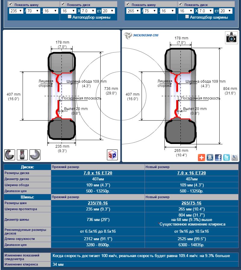

То после лифта, замены колес с 29х на 32е, расход вырос на 30% на газу.
Я правильно понял, что изменился (увеличился) общий радиус колес? Во-первых в этом случае врет и спидометр, на сколько - вопрос к шинному калькулятору. Во-вторых таки да, увеличилась и нагрузка на двигатель, а чем выше нагрузка - тем не просто повышается расход топлива, но и больше топлива в соотношении воздух/топливо льет ECU, т.е. расход повышается не пропорционально.
Уже приводил эту табличку:
В ней цифири в таблице означают количество воздуха на оду часть бензина, нижние таблицы - это при работе на хреновом бензине (не уверен, что LowOctane есть в чироках). Конкретно по цифре +30% ничего не скажу, если так у всех - скорее всего так и должно быть. Могу только сказать, что при повышенных нагрузках обычно расход газа то же повышается не пропорционально относительно бензинового. Т.е. если я в свой универсал загругжу 500-600Кг, то это съест +0,7Л на сотню по бензину и около +1,5 по газу.

Да, конечно. я приаттачил табличку (надеюсь форум ее не съест).

Т.о. в расчет расхода стоит учитывать 10% увеличение пробега, твоя же табличка говорит, что к реальному пробегу стоит добавлять почти 10% вместо 100км по спидометру твой чирок на таких лаптях пробегает реально 109,3км. т.е. 30 на сотню по спидометру это будет 27,7 реальных.
