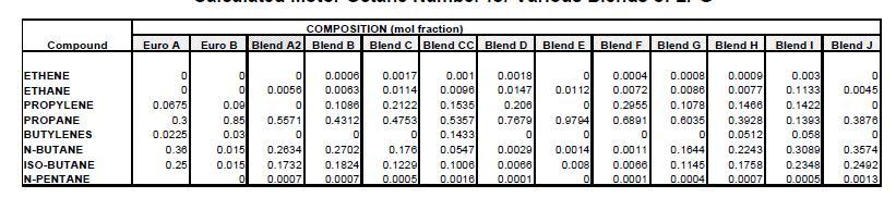

Ну и самое интересное внизу - там указаны классические европейские пропорции, (Euro A, B), австралийская A2 и просто распространенне смеси. При чем максимальное количество пропилена в классической европейской смеси от 6.75 до 9%. Смеси с 40% пропилена вообще не рассматриваются..
The figure below shows the MON for the European Reference Fuels A and B, a blend
A2 representative of an Australian (50:50) reference fuel and the fuels used in
ALPGA’s Wide Range Fuels Trial. Extra grid lines are drawn for the 89 and 90.5
MON values representing the EN and Proposed Standards. The bars show the
difference in the calculation procedure (blending MON) between the ALPGA’s
method and the European EN method. It is proposed that the EN method would be
adopted.

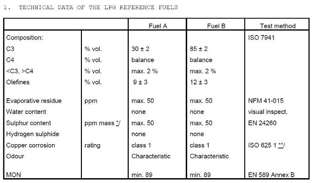

Ну и напоследок. Последний гвоздь..
Есть ограничение по олефинам (пропилен и бутилен, насколько я вижу, относятся к олефинам). В Европе - не более 15% (при чем это относится к стандарту Евро2/3) У БРСМ - 41%.
Источник - предудущий стр. 15 или документ ООН :-) стр. 5 http://www.unece.org/fileadmin/DAM/trans/main/wp29/wp29regs/r085a2e.pdf
Интересно, в Украине хоть кто-то продает газ по евро стандартам?
