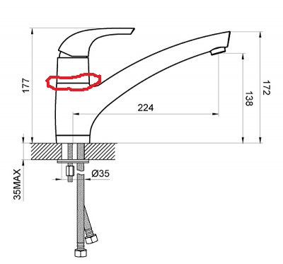

      27 апреля 2016 в 17:01 Гілками Прикріплені файли (0 завантажити)
ГыГы 27.04.2016 16:57 пишет:
Подтекать - это из крана капает или вокруг? Может достаточно будет подзакрутить прижимную гайку?
На рисунке намазюкал. Течёт, когда вода открыта.

На схеме нету самого главного в данном вопросе размера - диаметра картриджа (или хотя бы смесителя в том месте, где стоит картридж).

Re: Выбор картриджа для смесителя [Re: harald67]
      27 апреля 2016 в 17:07 Гілками
harald67 27.04.2016 17:03 пишет:
Другой схемы, увы, не нашёл.

Штангенциркуль есть? Там всего то 2 наиболее распространенных размера. Да и картриджы во многих случаях взаимозаменяемые. Вот диаметр картриджа - это определяющий размер.

Если течёт от туда то скорее всего прижать гайку под ручкой.

картриджей куча разных моделей. так что придется разбирать.
з.ы. еще резинки могут подтекать, которые излив уплотняют.

А чаше всего у картриджа просто трескается корпус.
Снимать, и идти подбирать с образцом - потом окажется, что самый быстрый способ. На Юности одни оригиналы вообще новый отказывались продавать без предъявления старого. И были правы! Купленный по высоте и диаметру, пришлось потом дорабатывать напильником и кусачками.

Это, имхо, не картридж. Картридж тек бы в гусак когда вода закрыта.
В случае треснутого корпуса, течет где хочет.
