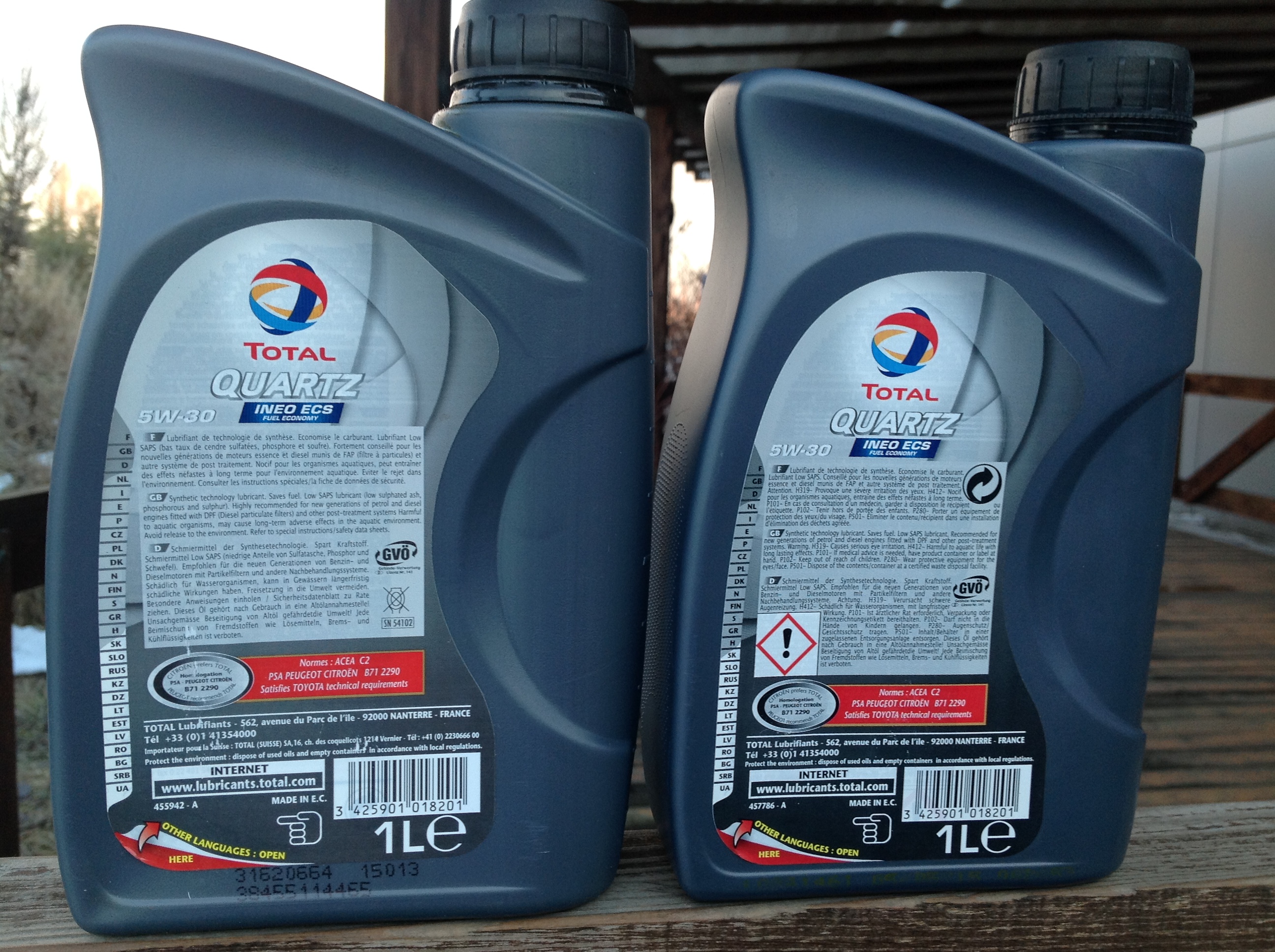

Комрады. Нужен совет. Дано: идентичное масло, приобретено в разных торговых точках.
Разница во внешнем виде канистр:
- разное крепление пробки
- этикетки
- нанесение серии/даты и проч информации выполнено различными методами
Масло из обеих источников приобреталось на доливку в формате 1л (в двигатель БМВ))) в количестве не менее 3-х из каждого. Результат: в одном случае- значительно больший угар и сизый дым. Во втором - нормализация расхода и дымления.
Задача: не определить, что магазин Х торгует подделкой, а Y отличные ребята. Все может поменяться в любой момент. Задача определить системно признаки фальсификата. Поэтому названия торговых точек называть не хочу. На фотографиях соблюдено правило: канистра слева всегда номер 1, а слева, соответсвенно, номер 2.

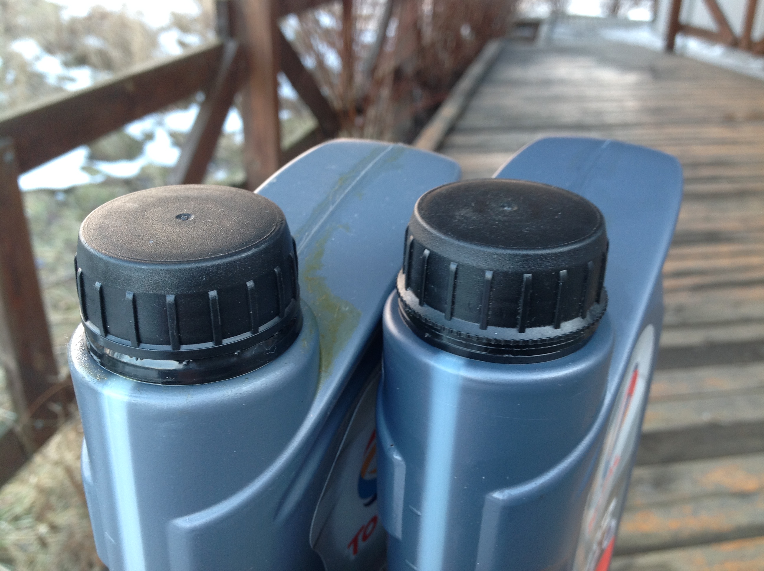

      7 мая 2016 в 23:26 Гілками Прикріплені файли (0 завантажити)
Второе
Второе

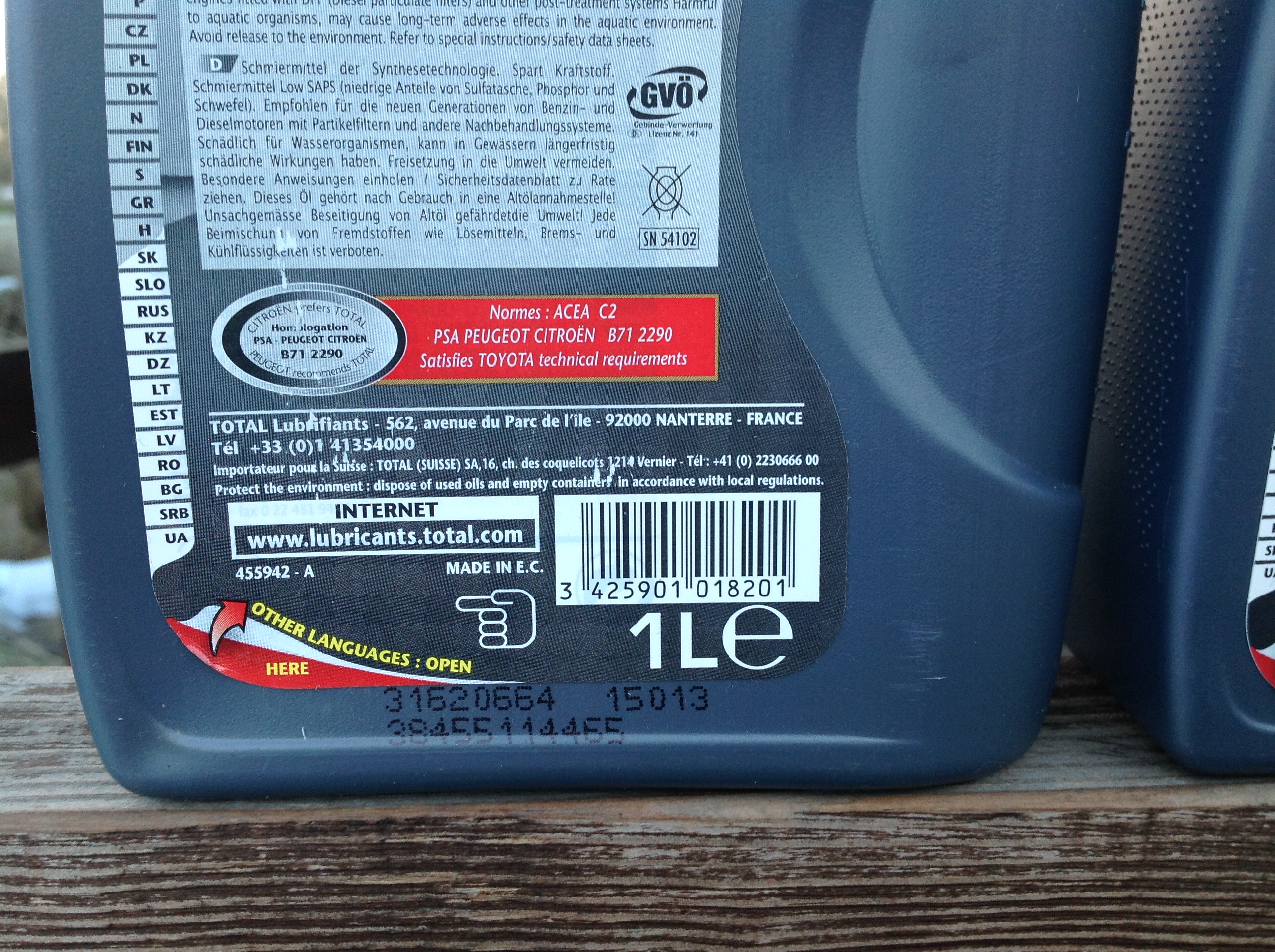

      7 мая 2016 в 23:29 Гілками Прикріплені файли (0 завантажити)
Крупный план - номер 1

Санта 07.05.2016 23:23 пишет:
- этикетки
А справа какой номер?

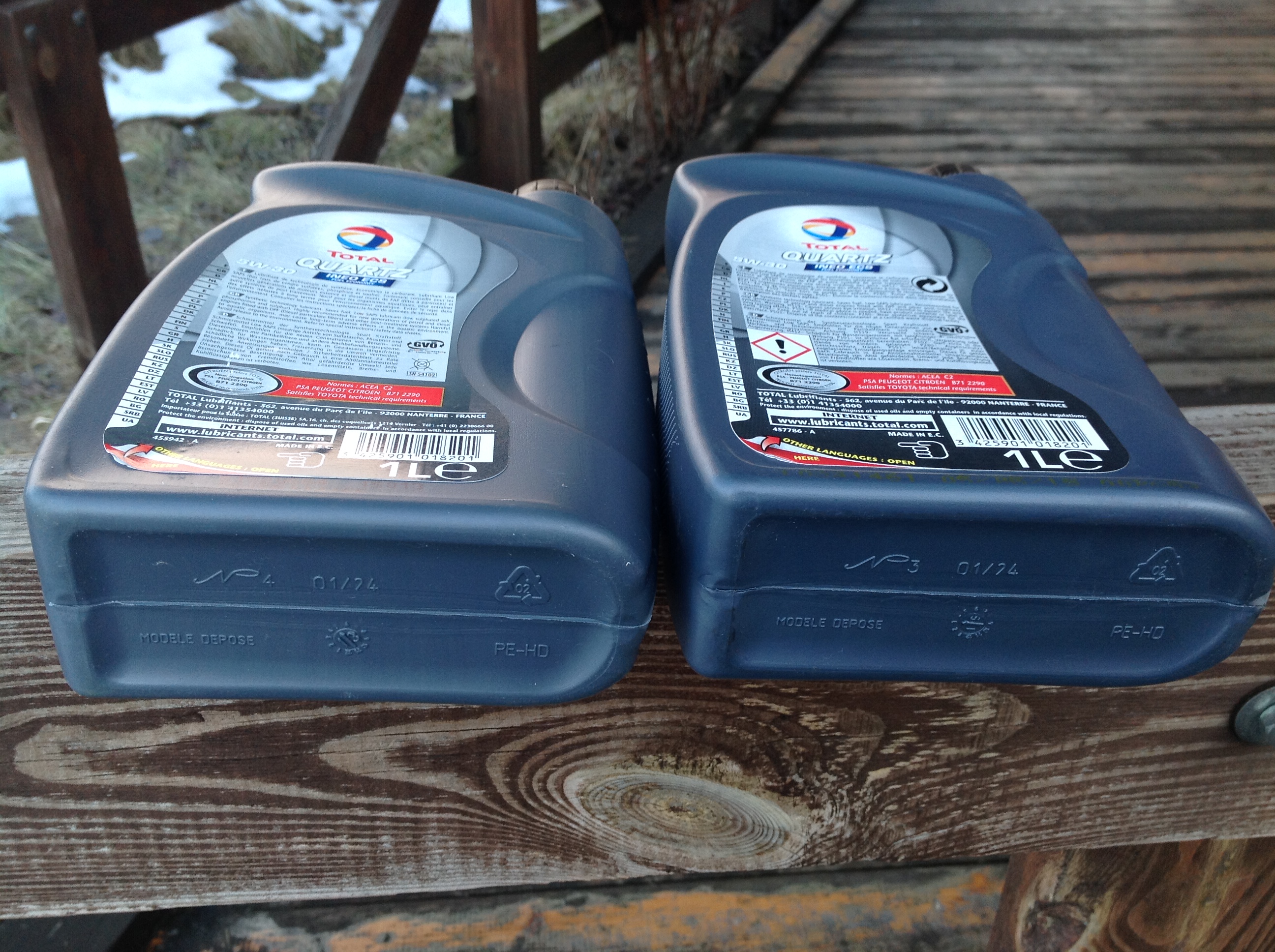

      7 мая 2016 в 23:32 Гілками Прикріплені файли (0 завантажити)
Отличия снизу
Отличия снизу

Я бы сказал что справа настоящее. А сфоткай ещё дно плз.

Какой бы стороной не смотрит на нас канистра- номер один (условно) всегда слева.
Канистры в багажнике. При необходимости- сделаю более детальные фото и (понимаю, что допустил оплошность))- с номерками)

Детально дно смогу только завтра.

со стороны мерной шкалы - подделка может быть более корявой, штамп цифр, ровность прозрачной полоски.

вот признаки красиво палёного elf-а:
http://forum.autoua.net/showthreaded.php?Cat=0&Number=9527594&page=0&vc=1
кратко, у подделки:
ободок крышки неотполирован, имеет такую же фактуру, как и вся крышка
нет зазора между пробкой и корпусом
угловая кромка около прозрачного окошка слишком сильно торчит
этикетка плохо открывается
левая канистра по пробке и угловой кромке больше похожа на ненастоящую. нужно ещё поотодрать этикетку.

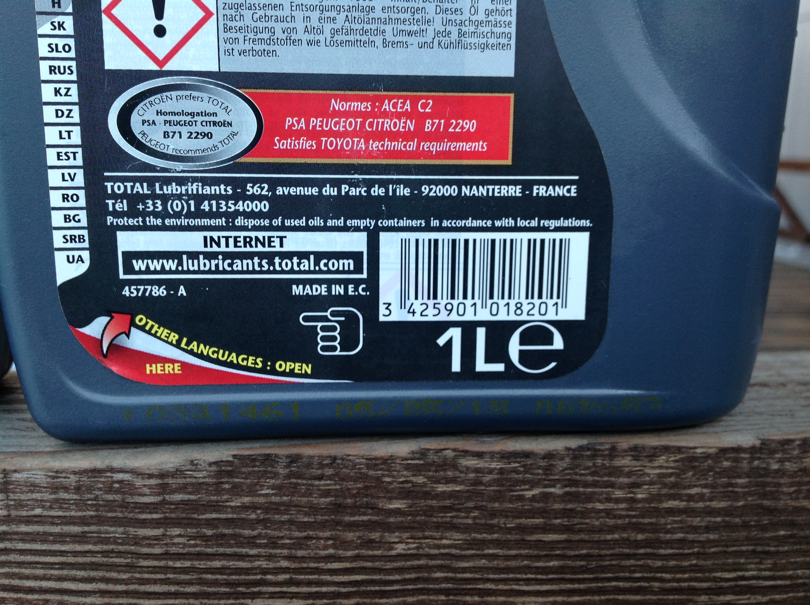

не могу понять на номере 1 какая дата разлива?
на номере 2 хоть не четко пропечатана, но разобрать наверное можно
считаю что №1 подделка

плохое качество фото! но судя по всему левая наклейка печаталась не на печатном оборудовании (типографском) следует, что в банке под номером 1 подделка. надо сделать фото с хорошим разрешением, чтобы увидеть (точку) из которой состоит картинка на наклейке.

Слева- номер 1. Чёрной краской- все хорошо видно. Справа- номер два. Желтой краской. Неудачный ракурс, сори.

ну там где черной краской пропечатано, как понять (не разобрать) дату разлива
вот там где желтой там видно циферки и разделитель даты в формате 00/00/16

я думаю не стоит. видно и так, что первая наклейка напечатана на принтере 99 процентов. вторая печаталась на профессиональном оборудовании флексо печатью судя по всему, в четыре или более цветов (четыре основных и может есть где то пантоны), что принципе не важно

Обе канистры - оригинал.
Если есть сизый дым не тратьте время на поиски виноватых - ремонтируйте мотор, начните с простого - ВКГ и МСК.
