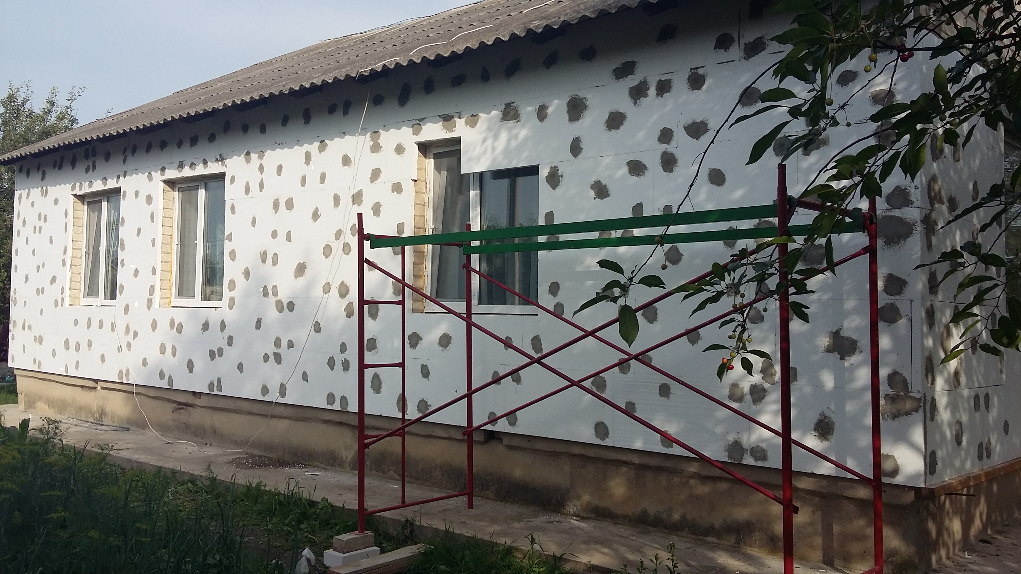

      30 мая 2016 в 18:02 Гілками Прикріплені файли (0 завантажити)

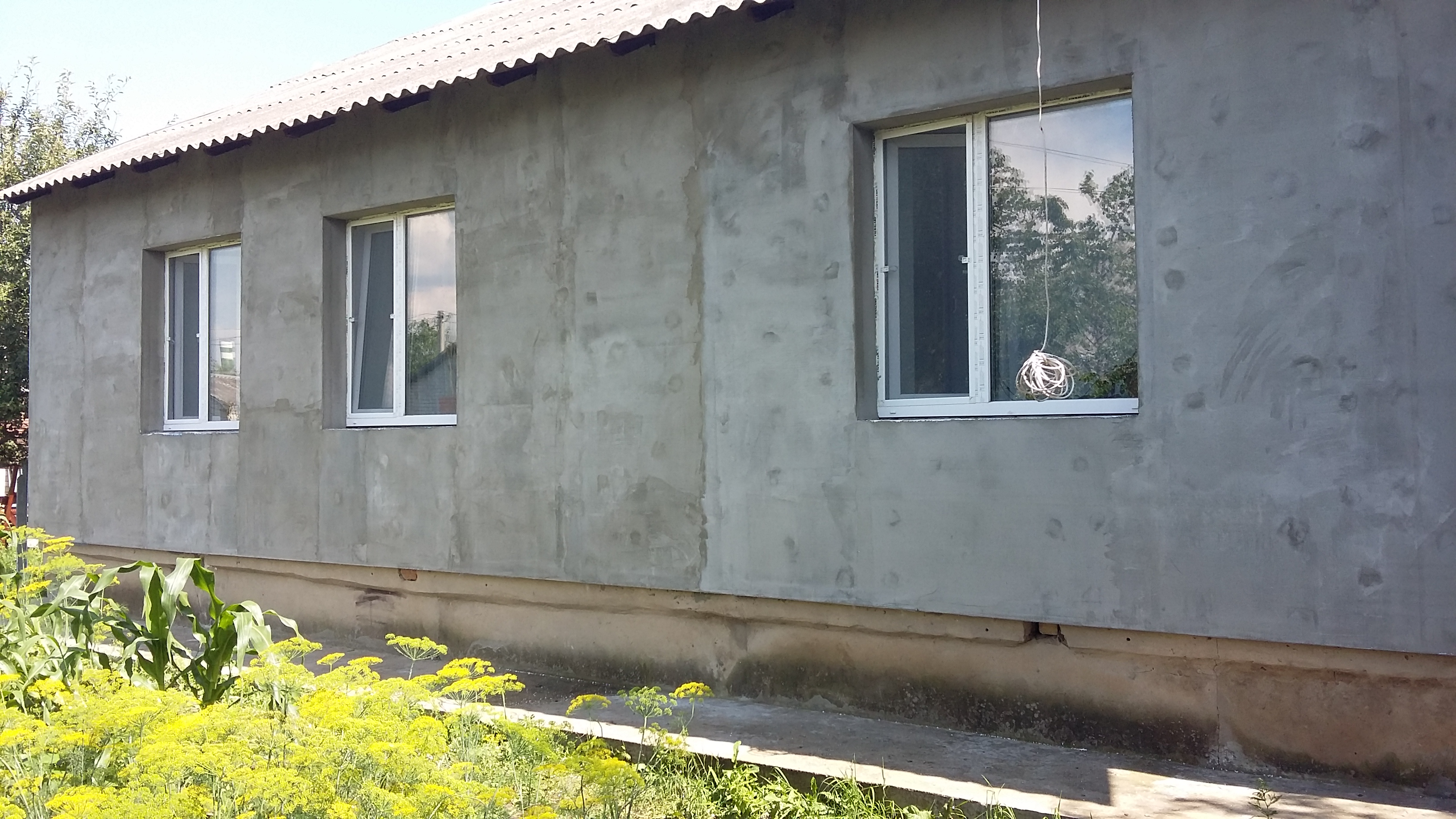

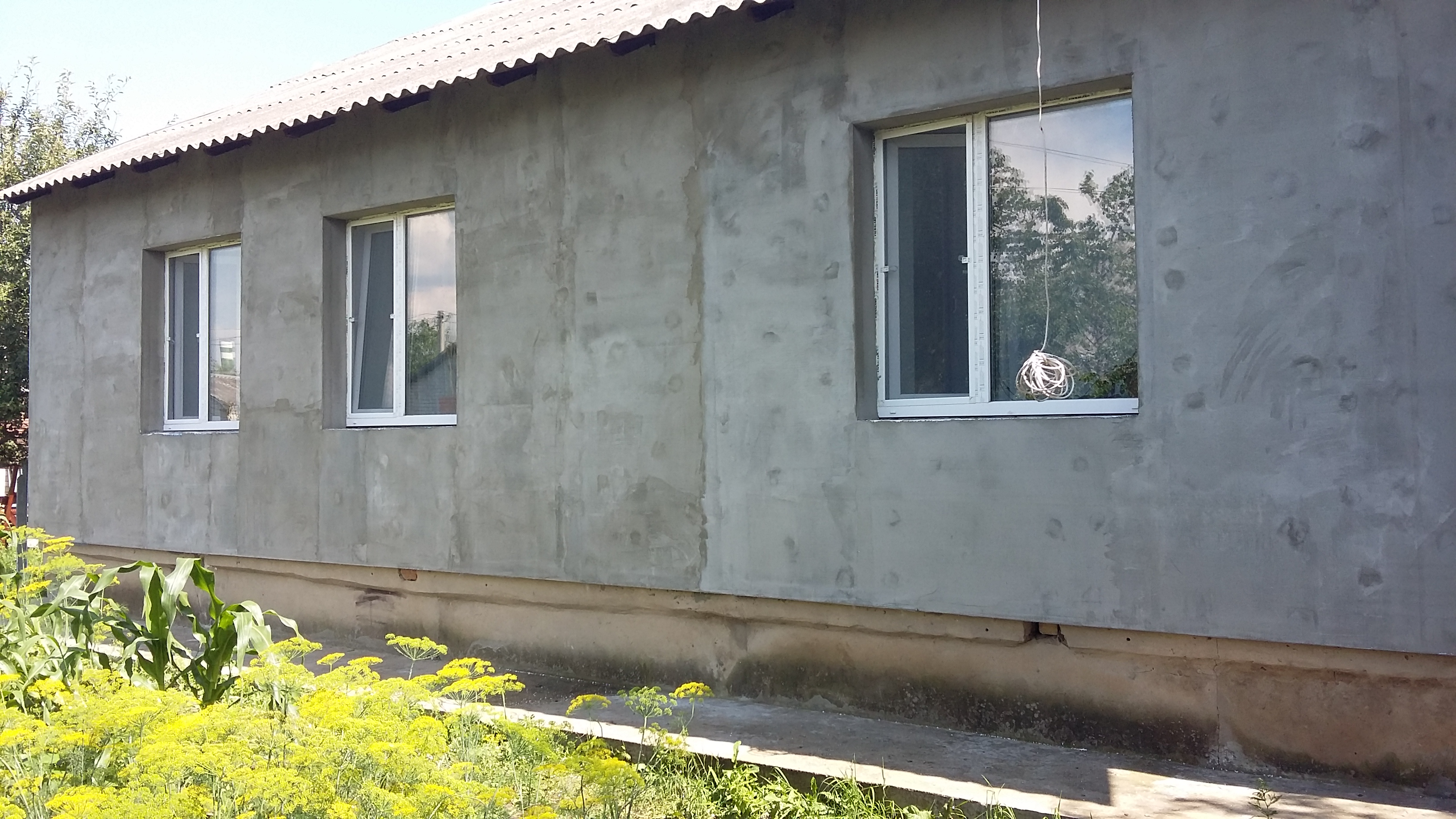

Вот воскресенье 11 до 18, я с другом и женами.

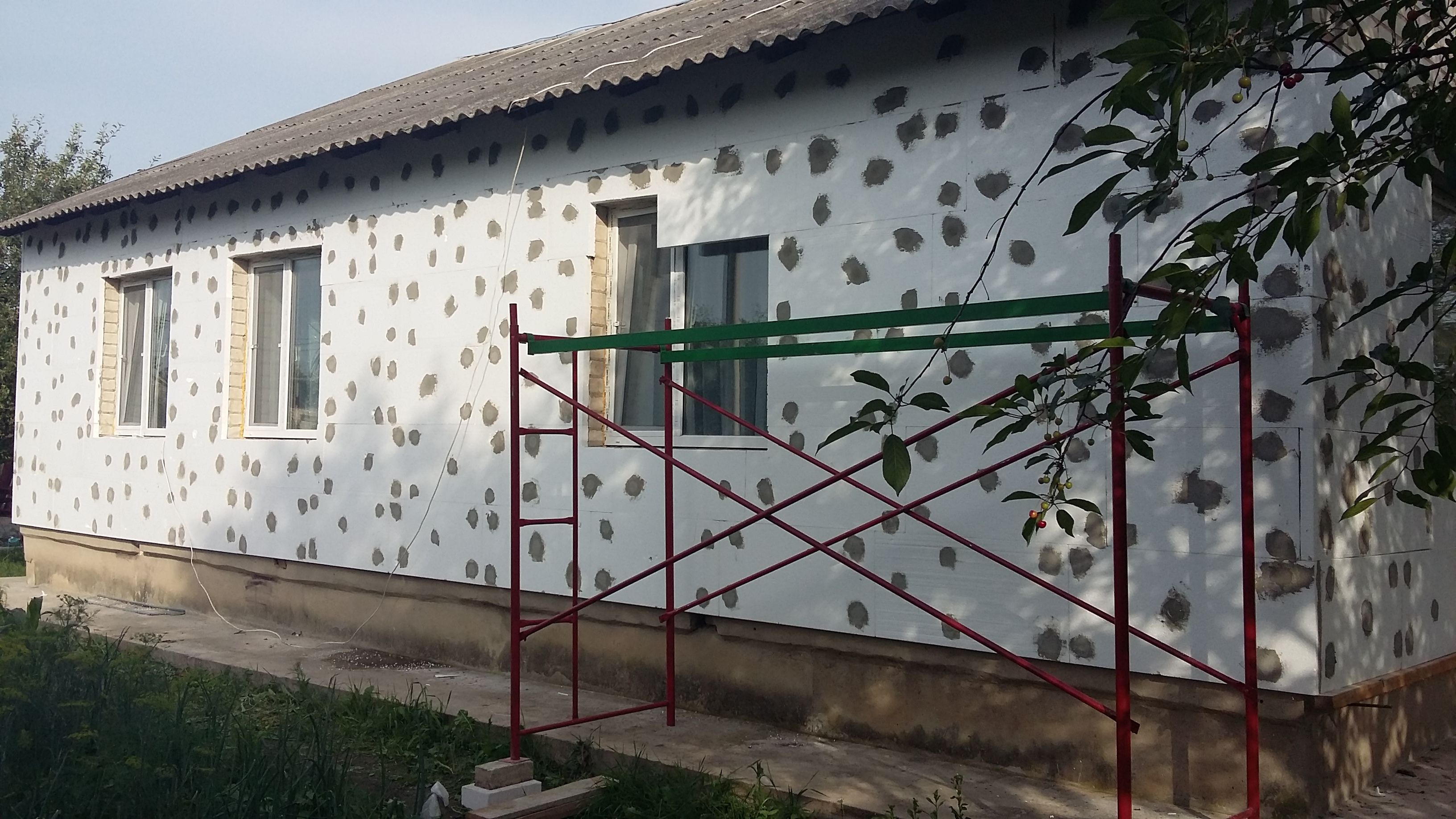

Re: Утеплить дом самому (+) [Re: met]
      30 мая 2016 в 18:04 Гілками Прикріплені файли (0 завантажити)

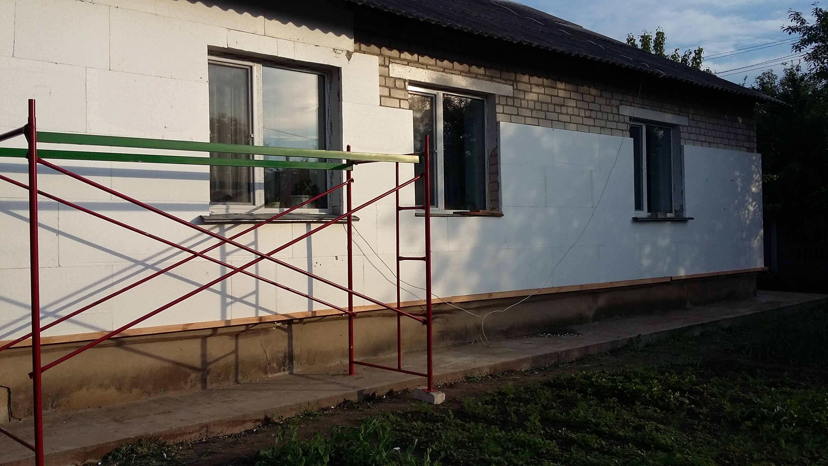

Стена высота три, длина 12м.
Сообщения: 3356
С нами с 24.07.2006
Re: Утеплить дом самому (+) [Re: Darkmario]
      30 мая 2016 в 19:31 Гілками
А что делать с такими углами?
Херсон
Сообщения: 1645
С нами с 24.01.2009
      30 мая 2016 в 20:05 Гілками
Лови 5 звезд за соблюдение технологии (углы, проемы).
У нас в городе ни один "профессиональный утепляльщик" так не делает.
Но, конечно, самое веселое еще впереди. Армирующий слой и финишное покрытие - самая муторная работа. Особенно если нет опыта отделочных работ.
Херсон
Сообщения: 1645
С нами с 24.01.2009
Re: Утеплить дом самому (+) [Re: Гармошкин_SE]
      30 мая 2016 в 20:08 Гілками
Или сбивать (что более правильно с точки зрения теплоизоляции), или заниматься фигурной резкой пенопласта (если, конечно, толщина пенопласта позволит сделать такие углубления).

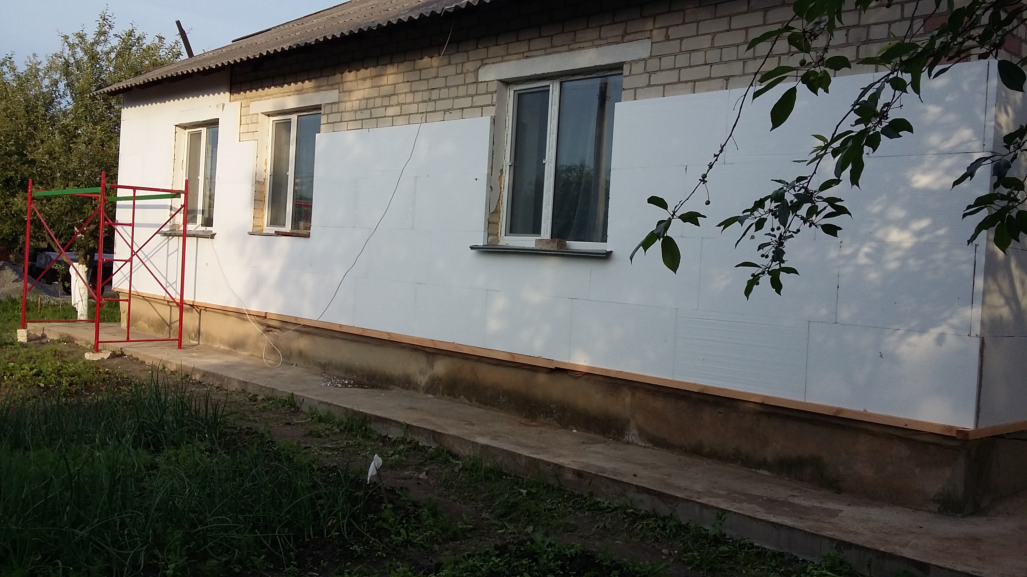

      5 июля 2016 в 19:30 Гілками Прикріплені файли (0 завантажити)

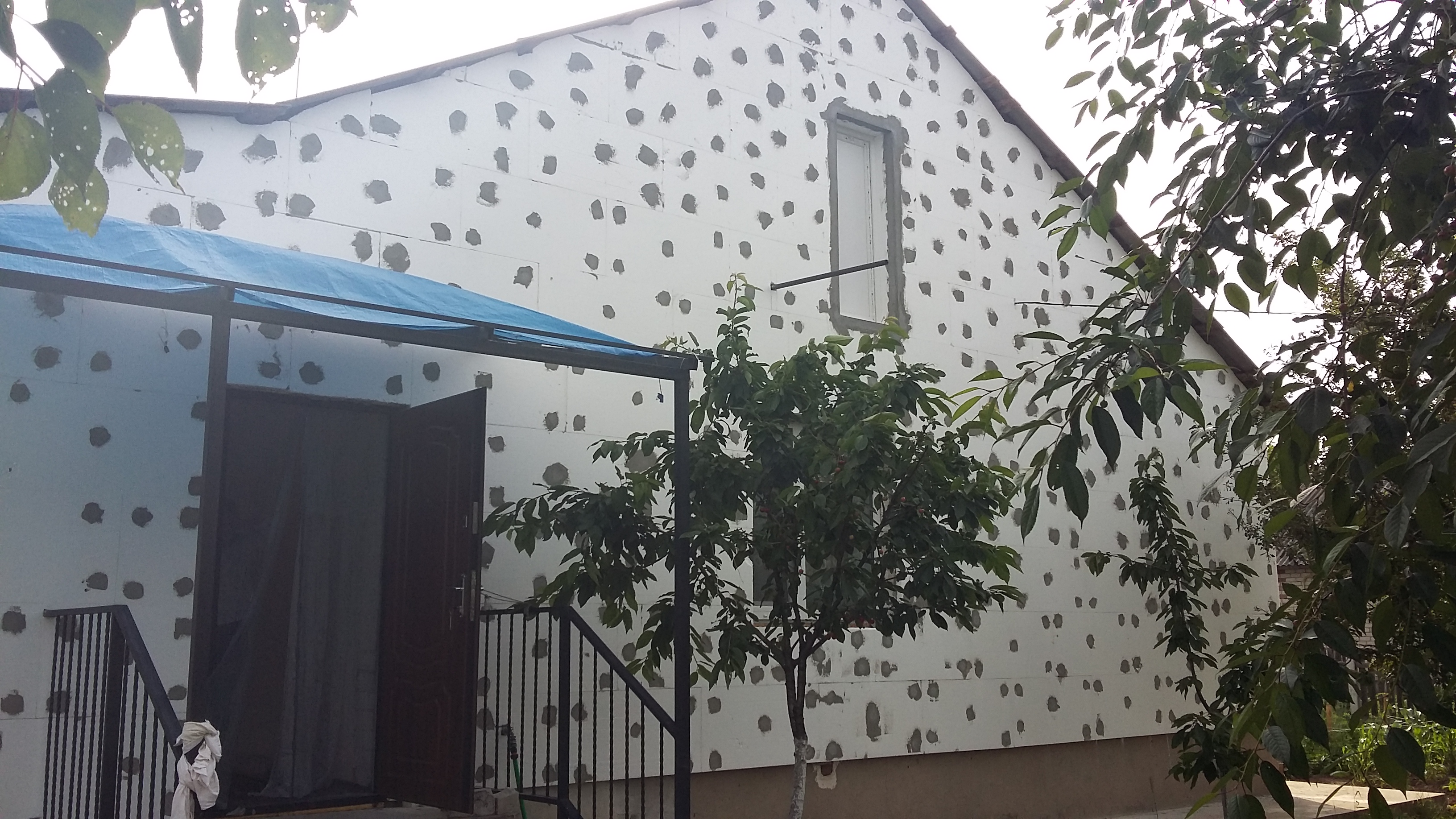

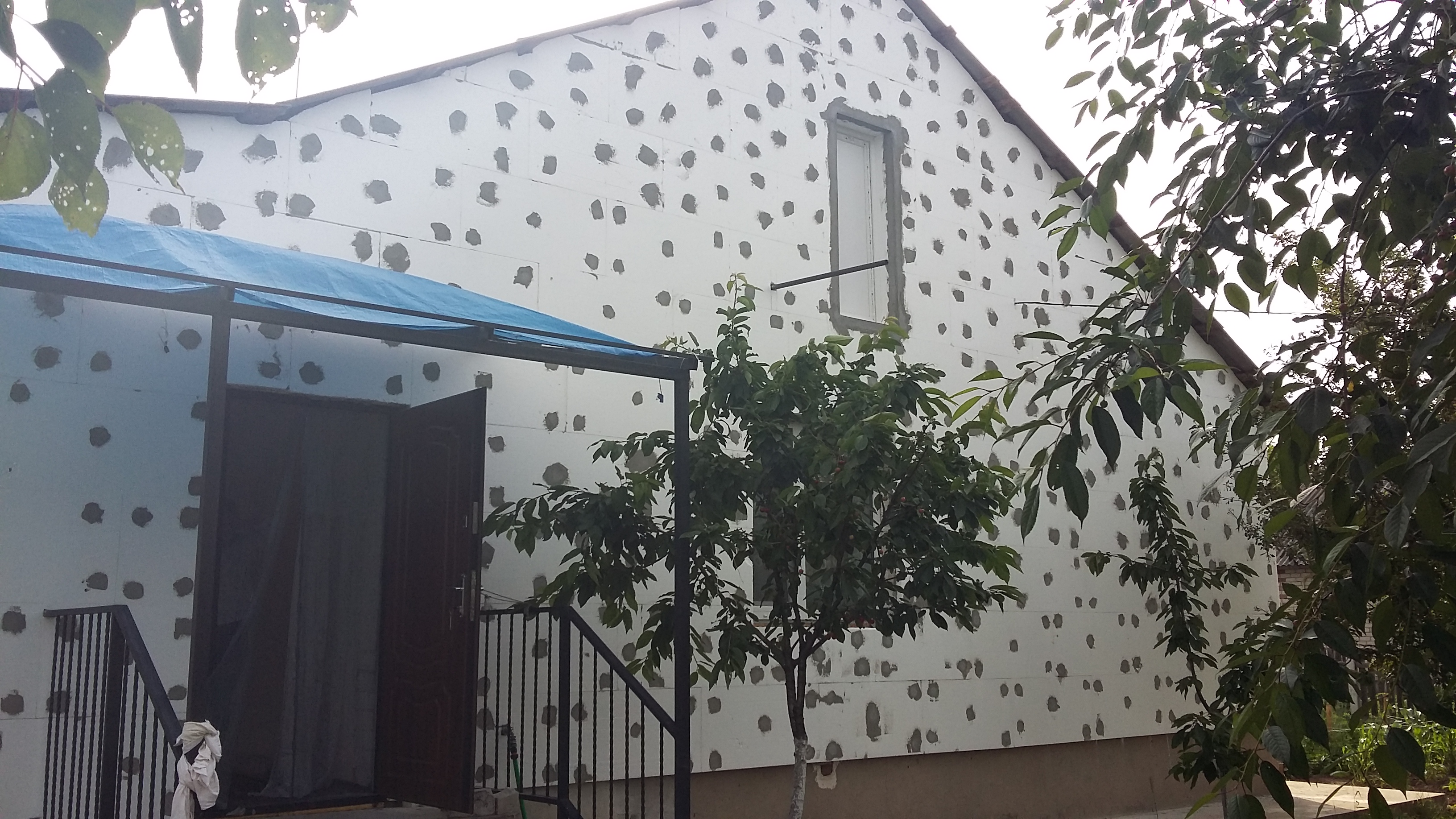

С пенопластом закончил. Начали тянуть сетку. Пару недель отпуск и тянем сетку дальше.
Змінено met (19:32 05/07/2016)

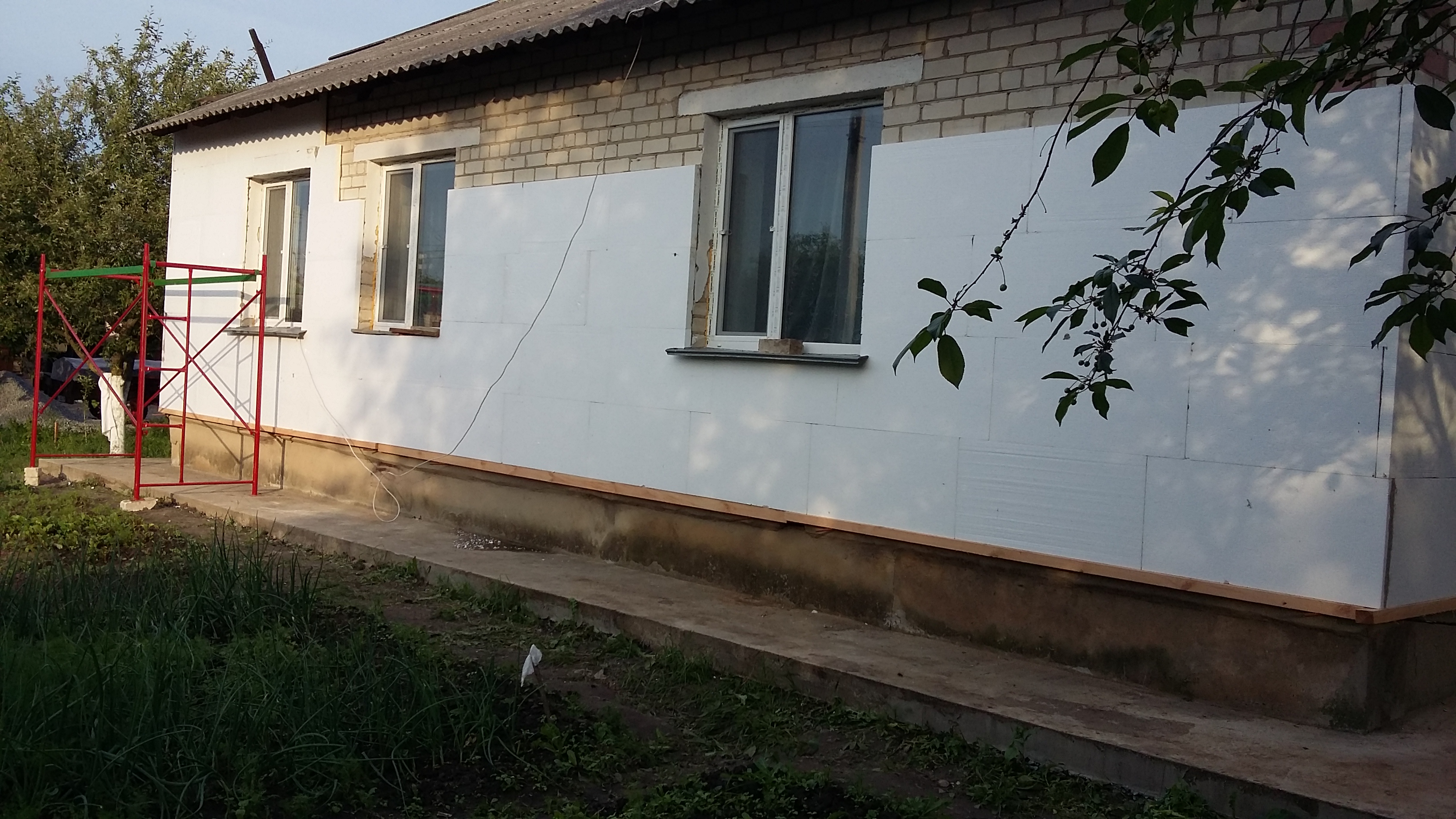

      5 июля 2016 в 19:31 Гілками Прикріплені файли (0 завантажити)
2
2

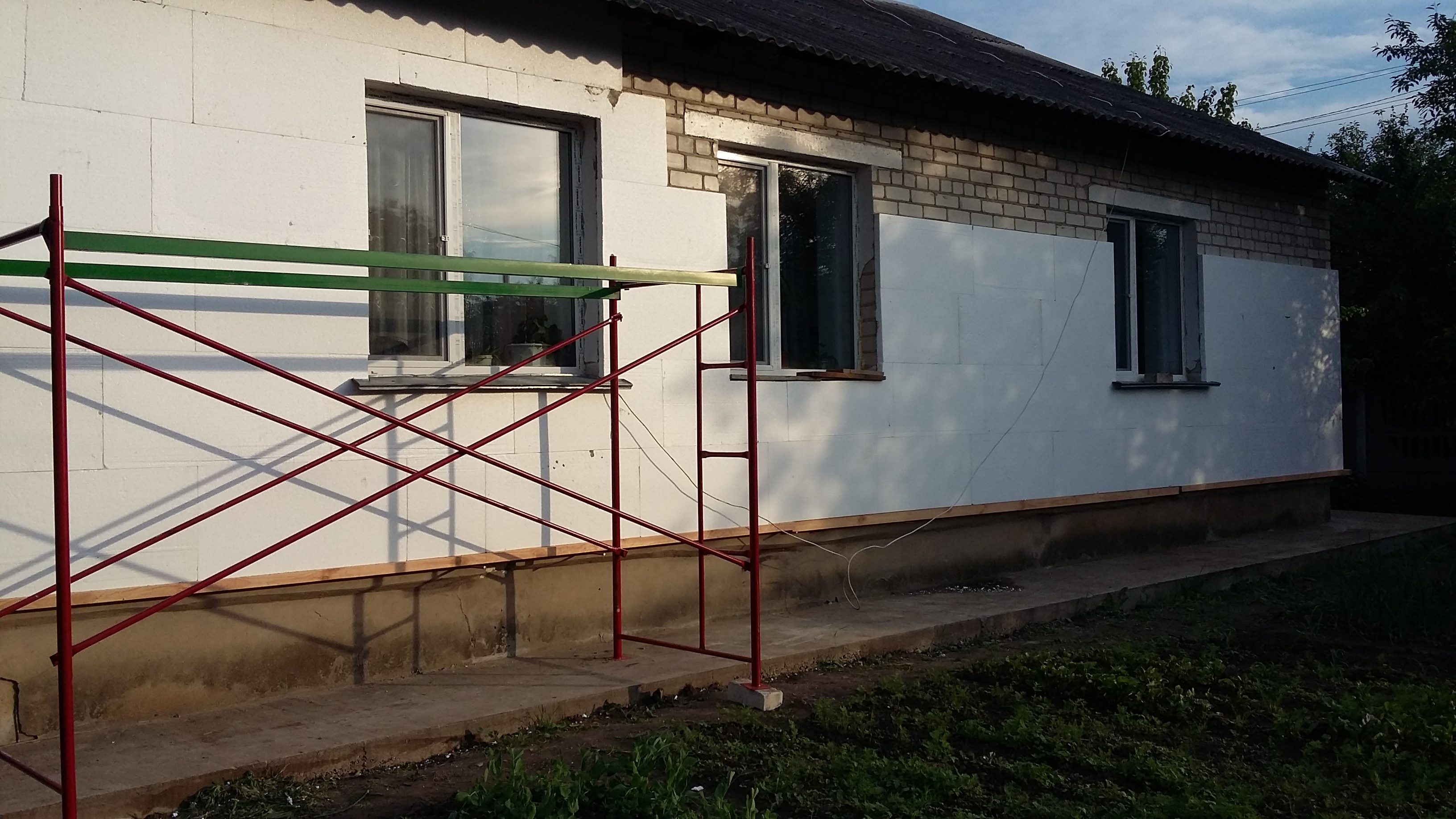

3
3
