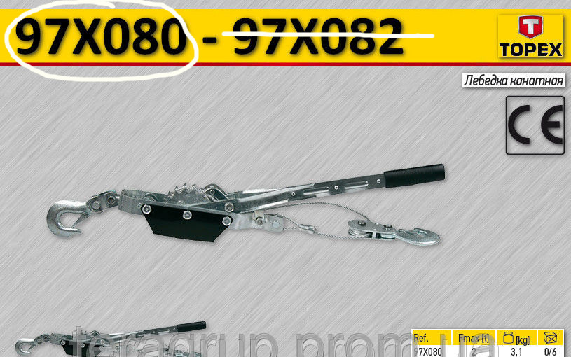

нужно купить ручную лебедку на редкий случай вытянуть "бегемота из болота" (рыбалка, дожди...). Бегемот - пузотерка массой 1500кг.
В эпицентре отговорили от 4-тонной, сказали, что 2-тонной хватит с головой.
Вот такую присмотрел - http://topex.kiev.ua/shop/product/97x080-talka-kanatnaia-2-t
Трос около 5-6мм, тяга - 2т, вес - 3,1кг.
Достаточно ли такой будет??

Я INTERTOOL GT1444 думаю взять. 4т и дешевле,чем в первом посте. HINT: если в mobilluck заказывать в ночь с субботы на воскресенье - еще гривень на 100 меньше будет.
А электрическая переносная - идея хороша, но 2т и ситетический трос - себе не возьму.Механика все же надежнее. Да, длинный трос надо иметь отдельно, ибо те те 3 м что указаны в описании - это 1.5 через встроенный блок.

У таких лебедок трос очень маленький, т.е. запас хода небольшой. Цепная, кмк, удобней.

Засел я както в сыпучем песке на Ланосе, думал проскочу. Сел на пузо. Лебедка такая в багажнике была, трос буксирный и даже столб от ВВ в пределах досягаемости. Не помогло ни разу, ход у этой лебедки около 1,5м кажись или даже меньше, пока выберешь натяг , пока натянешь- ходу останется всего ничего. В общем лебедка не помогла а помогли добрые люди и трактор Беларусь

Взял вчера INTERTOOL GT1444 - оказался тяжелее да и больше, чем ожидал. А трос у меня и так 15 метров есть, пусть еще хоть какая лебедка катается. Я последний раз даже на доски сам забраться не смог - это про полном приводе и наличию пары лопат с помощником. Только одна доска благополучно утопла под колесами.
