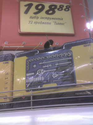

Что скажете про это? в Велыкой кишене на Григоренко (pict) [Re: PAMih]
      17 мая 2006 в 13:15 Гілками Прикріплені файли (91 завантажити)

Re: Что скажете про это? в Велыкой кишене на Григоренко (pict) [Re: BarMen]
      17 мая 2006 в 13:19 Гілками
Упс. Очень похож на тот наборчик.
Я так понял, что ты смотрел его. Как думаеш, нормальный набор?

Re: Что скажете про это? в Велыкой кишене на Григоренко (pict) [Re: PAMih]
      17 мая 2006 в 13:25 Гілками
Ну вообщето "Topex" инструмент для домашнего пользования. На пару гаек должно хватить. Хотя этот же инструмент делится на эконом клас и на профи. Эконом класс гавно редкое, а вот профи не приходилось пробовать.

Re: Что скажете про это? в Велыкой кишене на Григоренко (pic [Re: Danila-master]
      17 мая 2006 в 13:33 Гілками
Есть у топекса три линейки: первую не знаю, вторая - стандарт, третья - премиум. Вероятно первое - говно редкое. Второе можно недолго держать в руках, но часто работает не очень, имеет иногда облой, не точные размеры, иногда гнется. Третья - отличные вещи. Почти профи. Это хромванадиевый инструмент, с точными размерами, прочный.
      17 мая 2006 в 13:40 Гілками
А не знаеш, у "Великій кишені" есть доставка по городу?
      17 мая 2006 в 14:29 Гілками
Топекс слабый очень, за такие деньги можно посерьезнее купить. Наша ТМ S&R Power в плане ключей и торцевых головок очень хороша.
