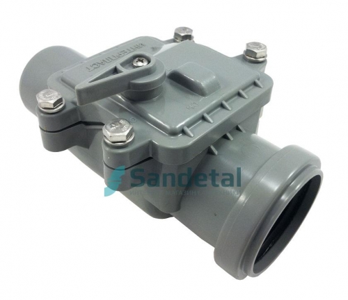

А можно насчёт клапана подробней? Есть такие обратные клапана, что можно на канализацию поставить?

      21 сентября 2016 в 15:27 Гілками Прикріплені файли (0 завантажити)
Это что то типа такого?
Это что то типа такого.

Колёк 21.09.2016 15:27 пишет:
да.

Мне вариант с клапаном понравился, но не знаю насколько он большой реально ли его на кухне поставить и какие отзывы по работе. Плюс я так понимаю нужно очень надёжно в чугунину врезаться, чтобы не потекло на врезке.
