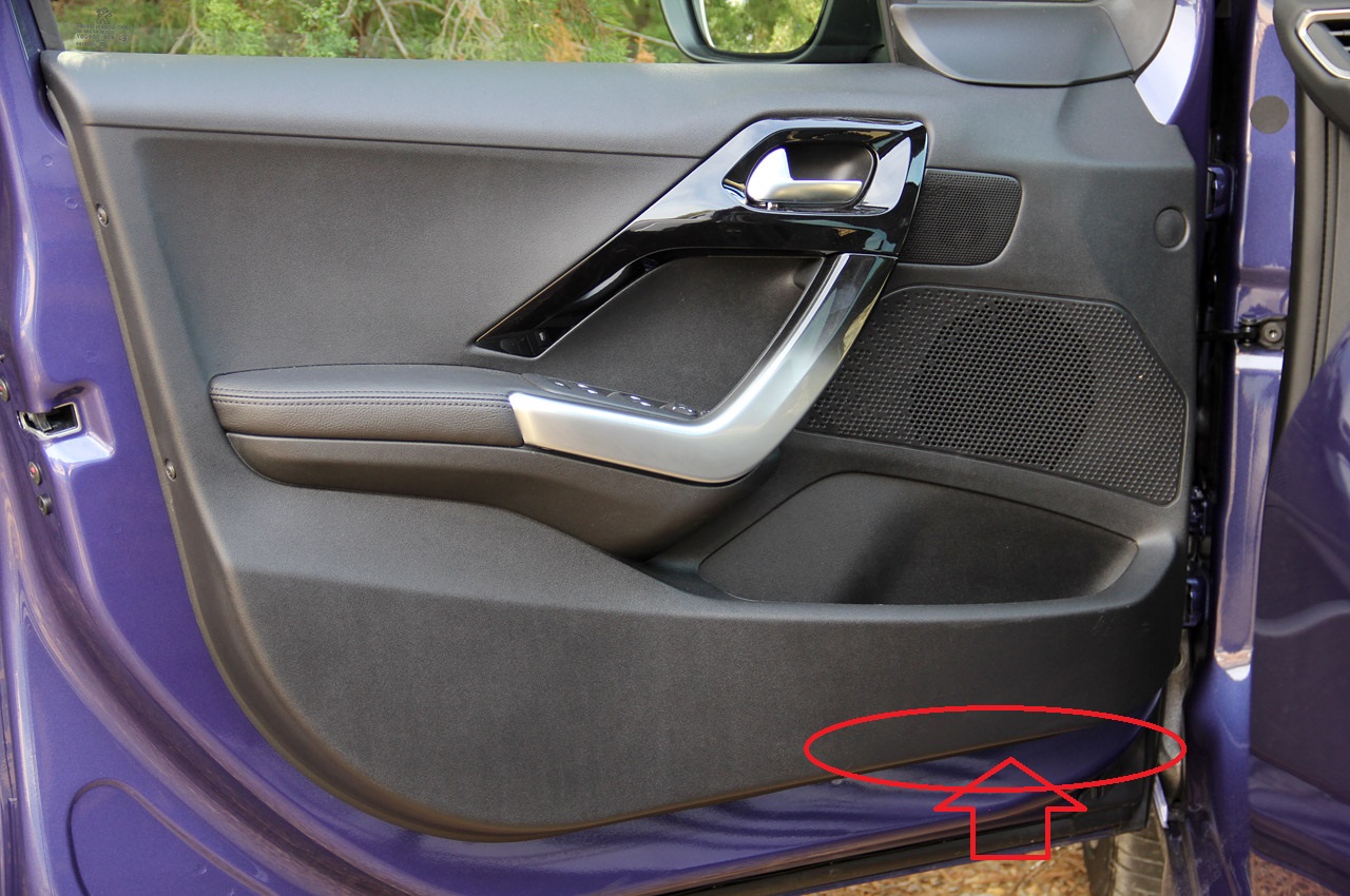

Да, шумку делал (ставил динамики). Сегодня наконец-то обнаружил откуда вода проникает на коврик. На фото отмечено - снизу обнаружил, что карта мокрая. Т.е. вода через щель между картой и дверью попадает на нижнюю часть карты, а потом через порог течёт на коврик. Вопрос только каким образом она туда затекает?
П.С. фото не моё, с интернета. Пассажирская дверь в этом месте сухая.

А шатая дверь не слышно хлюпание воды в дверях? Может дренаж двери забит?
