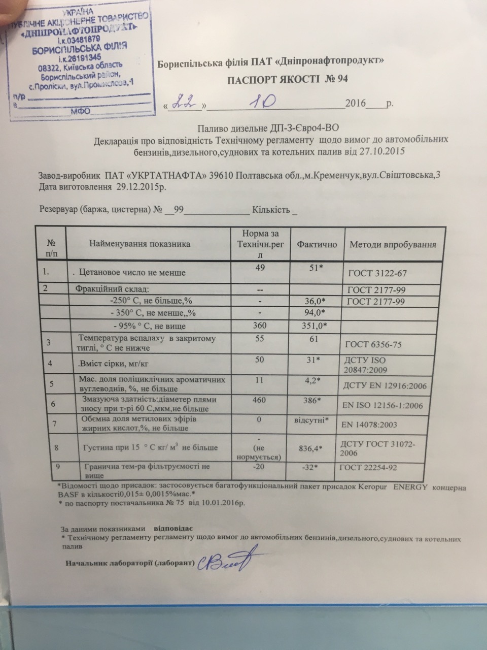

На ANP в Киеве стали продавать зимнее ДТ, пишут что Евро4-В0, Energy.
Фактическая температура до -32С.
На каких АЗС еще завезли зимнюю соляру?
На ANP в Киеве стали продавать зимнее ДТ, пишут что Евро4-В0, Energy.Фактическая температура  до -32С

Так где же взять Евро5 у Авиаса, если их Евро5 фильтруется до температуры -5С, а 22 октября завезли Евро4, но с граничной температурой -32С?

beetle 24.10.2016 08:32 пишет:
Обратите внимание на дату производства 29.12.2015, свежая уже будет Евро 5, т.к. с марта 2016 уже только её производят.
