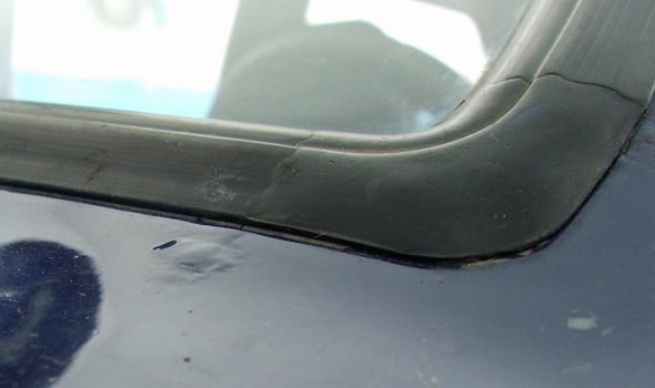

вздутие краски. 2 маленьких пятна
йа редиско **
43 года (24 года за рулем), Черновцы
Сообщения: 5601
С нами с 28.12.2005
      14 июня 2006 в 23:32 Гілками
на капоте и под лобовым стеклом появилось два маленьких вздутия краски
ногтем не продавливаются. отверткой пока что не пробовал, не добрался еще до машины.
ну и извечный вопрос: что делать?
можно ли самому в гаражных/стояночных условиях устранить?
подозреваю, что сейчас наговорят, мол говно взял, продавай ее нах, она вся пойдет ржавчиной, продавцу морду надо бить.... но маемо то что маемо. я ее не продам за 3000 баксов, за которые взял. поэтому буду востанавливать.
интересно следующее: как идентифицировать, ржавчина ли это или гниль, или плохая покраска? возможно ли самому устранить? насколько серьезный симптом?
единственный человек, с которым советовался, говорит что не страшно. он может якобы устранить. и он же, (МАТЫ ПРОПУШЕНЫ) осматривал машину перед покупкой. зарядил мне следующие цены: покраска капота - 80 баксов. или только пятнами устранить. но тогда работа без материалов будет 30 баксов. то,что цвет соответствовать не будет в любом случае, предупредил сразу. мне кажется, что это слишком дорого, как для Черновцов и как не на СТО. что скажете?
я сегодня в шоке....

Ржавчина и гниль для металла это одно и то же.
На капоте если сильно раздражает можешь сам сделать. Ободрать, зашкурить, обезжирить, загрунтовать, подкрасить, заполировать. Чтобы не было видно это надо красить весь капот, и то краска скорее всего будет отличатся даже если заплатить за подбор. Но для машины с годами имхо главное чтобы дальше не гнило.
Под стеклом, если это возле уплотнителя сложнее. Там тоже можно сделать малыми средствами, но оно вылезет опять. Там пошло за уплотнителем дальше, снизу и с торца. Поэтому забей и наблюдай. Как надоест или критически прогниет - снимаеться стекло, вырезаются куски, ввариваються рем. вставки, грунтуется, красится.
Удачи.
Удачи.
Стекольщик говрит что можно снять стекло, обработать ржавяину и поставить новвый уплотнитель.
ИМХО лучше раньше чем позже..

Это одна из болезней самар. Со временем резинки лобового и заднего стекол дубеют, там скапливается влага и грязь и оттуда лезет ржавчина. Делается это чем раньше, тем лучше - специальной приспособой приподымаются резинки, туда заливается мовиль (лить много, не жалеть) затем резинки влепливаются и о проблеме можно забыть навсегда или до вынужденной замены стекла. Места, где уже вылезла ржавчина естественно сначала зачищать, грунтовать и подкрашивать.
Для харьковских могу рекомндовать мастера, который мне делал обработку, он очень шурупает во всех проблемных местах именно машин 8го семейства, в т.ч. многим делал доработку после стандтандартной антикорозийки

Если краска вздулось не от края детали (сваного стыка), значит или машина некачественно перекрашивалась или там уже дырка от глубокой ржавчины изнутри.

Если смирился с "перецветом" - зачисть, загрунтуй, покрась, заполируй
Здесь подробно описано как енто делать самому

Давай-давай. А как по мне, то я бы наоборот, на капоте ржавчину хорошо обработал, а под резинку лобового брызнул бы мовиля и забыл. На капоте сразу видно, и будущий покупатель сразу увидит, а под все резинки не будет же он заглядывать, так что может пропустить. Да и вообще, если вздутие не ликвидировать, то оно будет разрастаться и разрастаться, и тем более на капоте некрасиво.

      17 июня 2006 в 15:32 Гілками Прикріплені файли (22 завантажити)
под резинкой и в правом углу фотки еще под резинкой виднеецо
