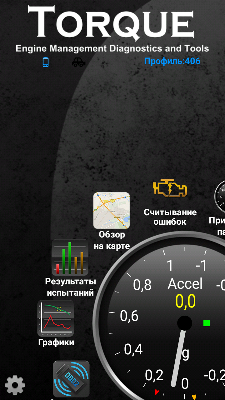

Всем привет. Адаптер работает, с телефоном соединяется, ошибки читает, в общем все ок. Но вот недавно поменял телефон на Meizu и не могу найти как попасть в меню в программе Torque. Может кто сталкивался с таким? Подскажите, а то как уже только не пробовал.

Почитал и там. пишут, что внизу слева должна появится кнопка. но она не появляется.

      1 декабря 2016 в 00:51 Гілками Прикріплені файли (0 завантажити)
попробуй сдвинуть вверх область с значками

Не сдвигается. Ни один значок ни группа значков ни круг со стрелкой. Это вынос мозга какой-то.

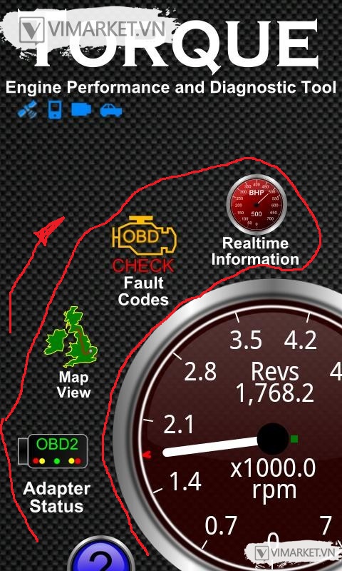

      1 декабря 2016 в 15:40 Гілками Прикріплені файли (0 завантажити)
Андроид здесь ни при чём. Вероятно какая-то кривая версия. У меня 6-й андроид
