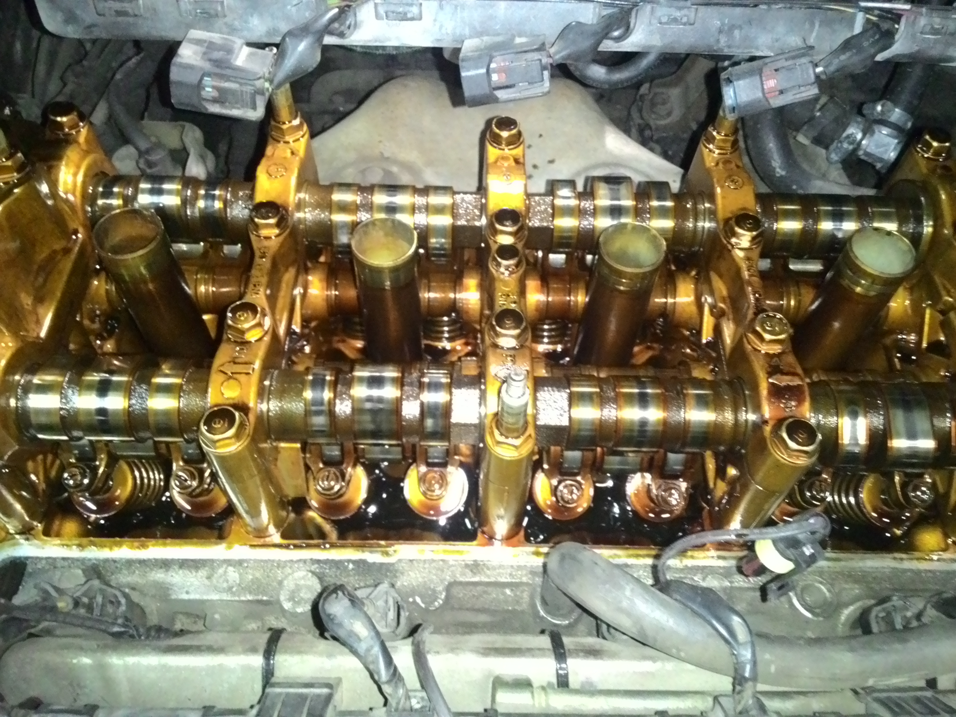

Все хорошо/плохо? Сменить масло на другое? Увеличить уменшить интервал?
Все хорошо/плохо. Сменить масло на другое

Все хорошо. На Мобил кстати похоже.

Гадаю:
Shell Helix Ultra
YSK

Я бы масло сменил. На чем мотор ездит, какой интервал?
Вот что на драйве пишут:
Замена масла раз в 7-7,5тыс. км, независимо от марки, оригинальное Хондовское вообще оптимально раз в 5 тыс.км… т.к. к данному пробегу масло практически утрачивает моющие свойства и представляет из себя взвесь отбитого нагара, грязи и присадок из бензина.
интервалы замены оф. диллера раз в 15 тыщ — в топку!

все хорошо, только почаще масло менять...

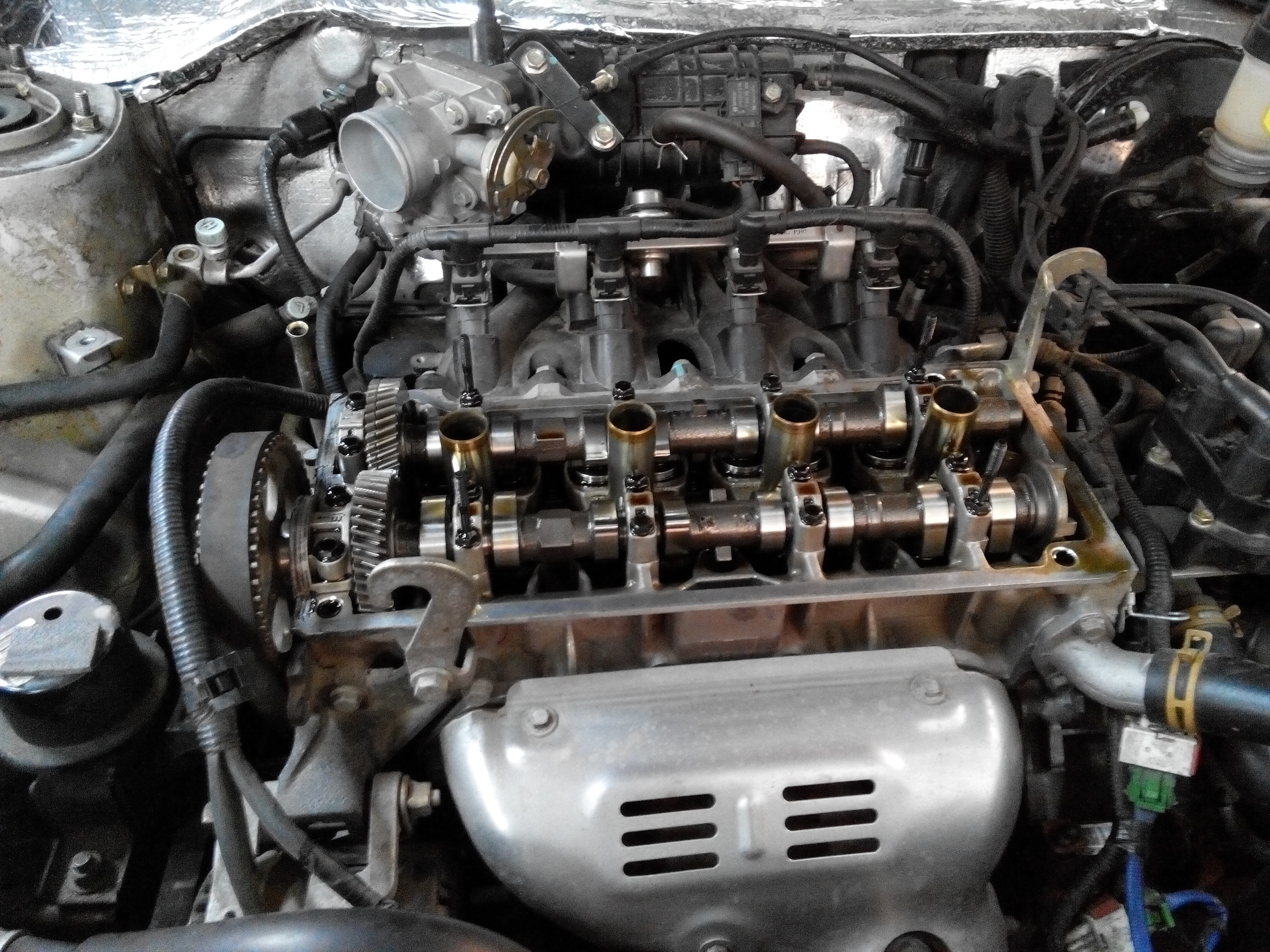

А мне, пробег 152 т.км ))

Зачем? Есть замечания по закоксованности или по нагару? На что? На кастрюлю илю мотюль которые массово подделывают

Хонда 5в30 в черных литровых банках. Интервал 8-10 тысяч.

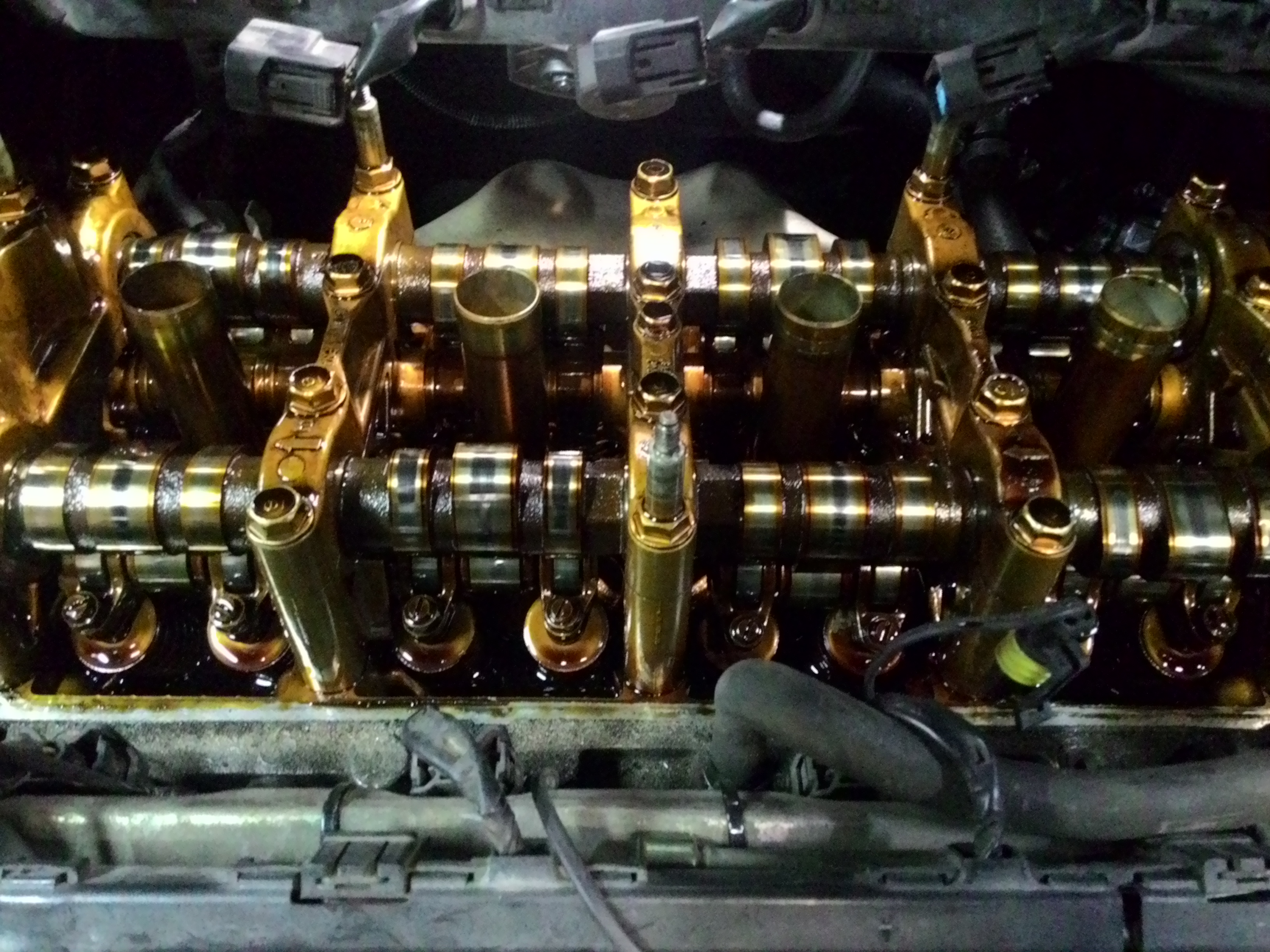

Ирония не совсем уместна. Проводилась куча тестов, по которым львиная доля масел, если машина используется в городском цикле, доживала максимум до 7-8 тысяч. У себя меняю раз в 10 тыщ, синтетика, пробег 50/50 город/трасса.
Вот состояние двигателя, фотка 13 года, но когда проводил регулировку клапанов на 80 в прошлом году, состояние было такое же:

Мне не нравится что движок внутри слишком лакированный(может в живую и не так страшно как на фото). Масло должно мыть, а в данном случае оно больше гадит. Какой интервал?
Какое масло лить, это тебе хондоводы расскажут.

ХРУСТ 06.12.2016 09:58 пишет:
Нормальный, чистый двигатель.
