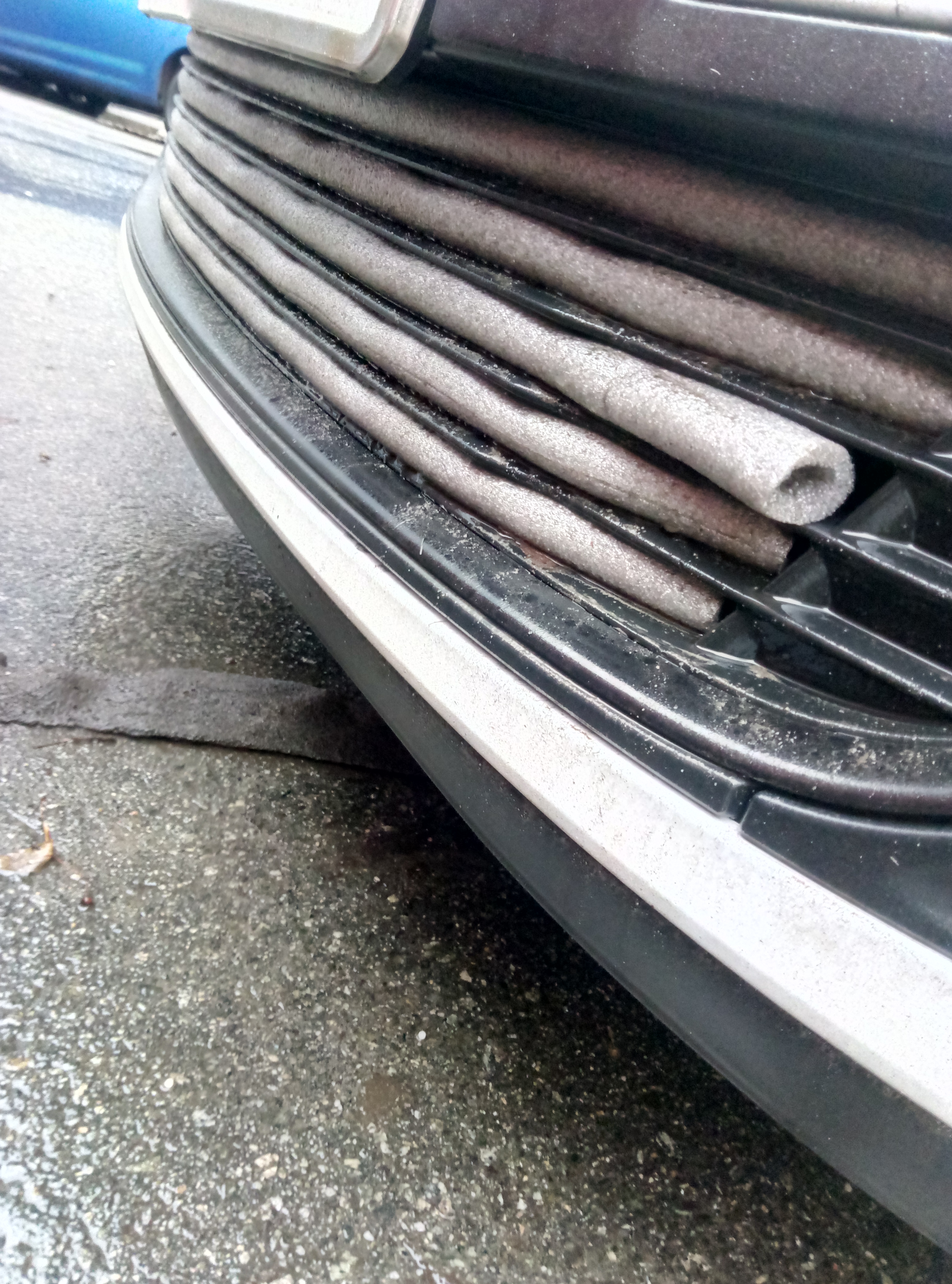

Гдето подсмотрел идею и сделал себе:
Утеплитель для водопроводных труб.
Вставляется в решетку радиатора, режется по длине как нужно.
Стоит - копейки, можно регулировать степень обдува вытаскивая лишние.
Выглядит нормально, в глаза не бросается.
Никаких хомутиков не нужно, держится за счет самого себя.

о, вот это круто! особенно, что само себя держит)...а можно, чуть подробнее, шо воно такэ? может ссылочку или фото, что за утеплитель такой? где его искать?
25 лет за рулем,
Сообщения: 8416
С нами с 19.08.2005
Re: "Картонка" перед радиатором_ на дизельн. Флюенс/Меган... [Re: igg]
      8 декабря 2016 в 09:07 Гілками
igg 07.12.2016 22:07 пишет:
Maxisdark 07.12.2016 17:04 пишет:
+1
дайте фото, ибольше деталей...не очень понимаю какон может сам держатся?
      8 декабря 2016 в 10:18 Гілками Прикріплені файли (0 завантажити)
Ось як)
Можливо зробити акуратніше,це як у кого дизайнерські якості.
п.с. підбір діаметру утеплювача дуже впливає на візуальне враження
Ось як)Можливо зробити акуратніше,це як у кого дизайнерські якості.п
Сообщения: 3239
С нами с 23.02.2009
Re: "Картонка" перед радиатором_ на дизельн. Флюенс/Меган... [Re: Ortorturus]
      8 декабря 2016 в 11:00 Гілками
Да! именно так!
      8 декабря 2016 в 22:32 Гілками
по такому фото - хрен чего поймёшь((
25 лет за рулем,
Сообщения: 8416
С нами с 19.08.2005
      9 декабря 2016 в 09:07 Гілками
igg 08.12.2016 22:32 пишет:
+1 я так и не понял фиксируется как?
просто туго запихано?

Re: "Картонка" перед радиатором_ на дизельн. Флюенс/Меган... [Re: Chamonix]
      9 декабря 2016 в 10:23 Гілками Прикріплені файли (0 завантажити)
Вот так
Вот так
Змінено Maxisdark (10:25 09/12/2016)
igg 1
61 год (39 лет за рулем), Kyiv
Сообщения: 15039
С нами с 29.03.2005
Re: "Картонка" перед радиатором_ на дизельн. Флюенс/Меган... [Re: Maxisdark]
      9 декабря 2016 в 13:53 Гілками
Maxisdark 09.12.2016 10:23 пишет:
Вот так
Спасибо! , так - понятнее! А ОНО - действительно без всякого крепления держится?
Сообщения: 3239
С нами с 23.02.2009
      9 декабря 2016 в 16:47 Гілками
igg 09.12.2016 13:53 пишет:
Вот так
Даже на мойке не смывает.

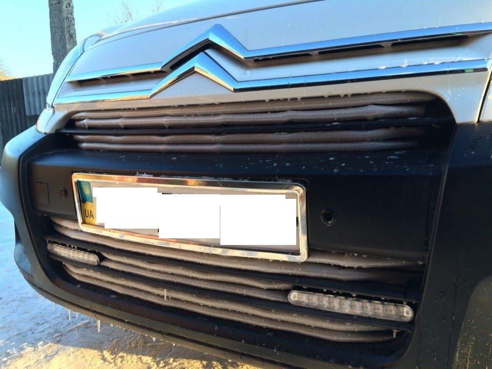

Сообщения: 4024
С нами с 01.02.2008
      10 декабря 2016 в 21:09 Гілками
Вот так
Сооружу и себе такое
Сообщения: 4024
С нами с 01.02.2008
      17 декабря 2016 в 16:14 Гілками
Вот так
Сделал. Если до этого у меня всегда был только один квадратик на датчике температуры, то тут появилось аж 3!!! Но как понятькакая температура? Не близок ли я к перегреву?
Сообщения: 3239
С нами с 23.02.2009
Re: "Картонка" перед радиатором_ на дизельн. Флюенс/Меган... [Re: Aksakal]
      17 декабря 2016 в 16:31 Гілками
Aksakal 17.12.2016 16:14 пишет:
Вот так
OBD адаптер воткни и прокатись. Одного раза достаточно, чтобы понять соотношение квадратиков и реальной температуры. Ну и если вентилятор радиатора не включается - то все ок.
