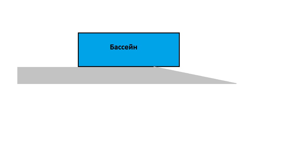

Добрый день. Подскажите пожалуйста, как и чем можно бюджетно выровнять площадку для установки каркасного бассейна? Бассейн устанавливается во дворе, на площадку из тротуарной плитки. Но, сама площадка имеет небольшой уклон (в том числе и для того, чтоб стекала нормально дождевая вода). В прошлом году на плитку уложил лист пенопласта и на него бассейн, но из-за уклона бассейн стоял немного не ровно. Перепад как по мне 5-10 см. не больше. Что бы такое положить в этом году под днище бассейна, чтоб он стоял ровно?
Можно конечно в месте, где начинается уклон положить больше пенопласта, но объем бассейна 10000 литров, вес продавит пенопласт. Мне кажется нужно что-то твердое. Думал уложить под днище листы ОСБ-3, но от влаги они наверное быстро придут в негодность?
Да, нужно не капитальную площадку сделать, а временно, чтоб когда на зиму бассейн уберется, на плитке ничего не осталось
На рисунке изобразил задачу как мог

Товарищ клал тротуарную плитку. Но и она не выдержала веса воды. Так что вы там хорошо думайте и планируйте

А когда одной ногой на фемку становишся , она не прваливается ?, я про авто даже не говорю .хорошо прогрунтуй осб и слегка покрась , оно же на брусках будет лежать, и 5 месяцев в году , никуда не денется .После разборки ставить в сухое место на бруски.Видел как за 6 лет протрухло оно, шо лежало под ондулином(криворукие), а там затекало.Ну то же крыша и в лесу.

Саму площадку выравнивал мокрым песком, потом утрамбовывал. Постелил твердый линолеум. Под сами ножки купил 15шт тротуарных плиток. Несколько сезонов - полет нормальный. Бассейн стоит ровно, наполняю водой максимально

Как делать площадку на газоне и утрамбовать мокрым песком я знаю. Тут задача поставить бассейн на этом месте и убрать небольшой наклон.

Плитка нормально все выдерживает. Я выше написал, в прошлом году бассейн стоял на этом месте, но с небольшим перекосом. Хочу в новом сезоне выставить его максимально ровно.

фанерой и ковролином?

Думал об этом, но не придет ли в негодность фанера за один сезон, учитывая что под бассейном будет постоянная влажность?

Сделать столбики (закопать, забетонировать, можно монолит) и перемычки между ними (типа ламелей), сверху можно листы осб чем-то обработанные.

Такий вариант не подходит, это для стационарной установки. У меня вся площадка уложена брусчаткой, которую портить категорически не хочу. Когда бассейна нет, на этом месте паркую авто. Нужно что-то такое, чтоб можно было легко убрать вместе с бассейном и следов на брусчатке не осталось!

Ну тогда может деревянный помост скрутить? Даже из поддонов на то место где перекос...

А, кстати, попутный вопрос, перепад 5-10 см насколько критичен для каркасного бассейна? Какие неудобства это доставляло? Потому что я себе сделал площадку под него из бетона, но небольшой перепад все равно есть, мой ходовик тм настоял, хотя бы 2 см на 5 м. Потому что иначе вода с нее стекать не захочет зимой или в дождь.

Есть мягкие полы-полиуритановые.
Для спортзалов и детских комнат.
Самое то.Они модульными квадратами идут.
А под них подсыпать мокрый песок и подравнять большим правилом .

деревянный каркас по периметру и мелким щебнем выровнять.

Такой перепад конечно ничего критичного, но отчетливо видно, что по одной стороне уровень воды выше. И с той стороны где уклон и выше уровень воды, намного сильнее натягивается чаша бассейна.

Хотелось бы что-то попроще. Это целая история делать каркас, засыпать щебенкой. Потом разбирать это все и где-то хранить до следующего сезона

возможно, не совсем бюджетно, но должна подойти влагостойкая фанера для опалубки.
можно попробовать поискать бу
Так чем не нравится помост? Положил два бруса поперек нужных сечений (можно еще клинья под брус сделать на градус спуска), сверху доски или осб лист, собрал это все на саморезы, осенью разобрал...

Ну и я об этом , и водичка от дождя под помостом пойдет , не *обтекать* будеть.(если , конечно , вдоль уклона положить)Два бруска не хватит , но , конечно от размеров зависит

Перепад высоты не большой, сантиметров 5. Городить каркас не очень хочу, да и 5 сантиметров маловато, помост нормальный не соорудить.
В прошлом году прямо на плитку ложил песок, ровнял его, а сверху листы пенопласта. В принципе вышло нормально, но чуть все равно не угадал с уровнем.
В этом году собираюсь взять больше песка, сверху большие листы влагостойкой ОСБ, а на нее уже утеплитель.
