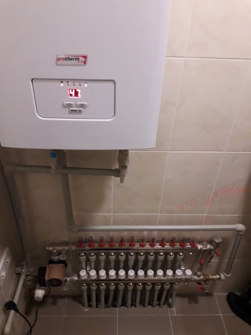

Правильно ли смонтировано?
старый писатель *
Сообщения: 823
С нами с 18.11.2009

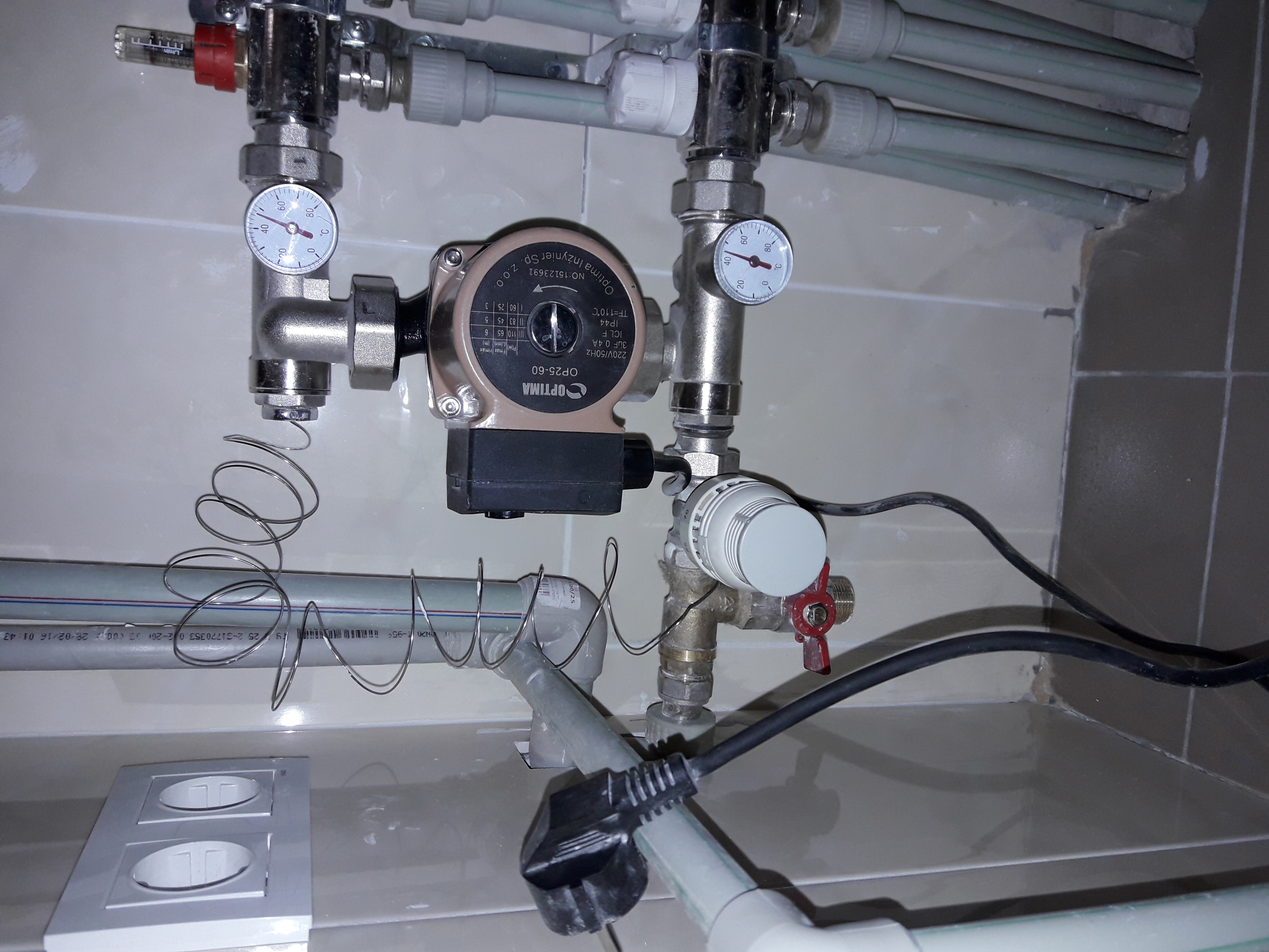

      3 января 2017 в 19:52 Гілками Прикріплені файли (0 завантажити)
Больше всего интересует правильность места расположения термоголовки...
старый писатель *
Сообщения: 823
С нами с 18.11.2009
Re: Правильно ли смонтировано? [Re: kosstian]

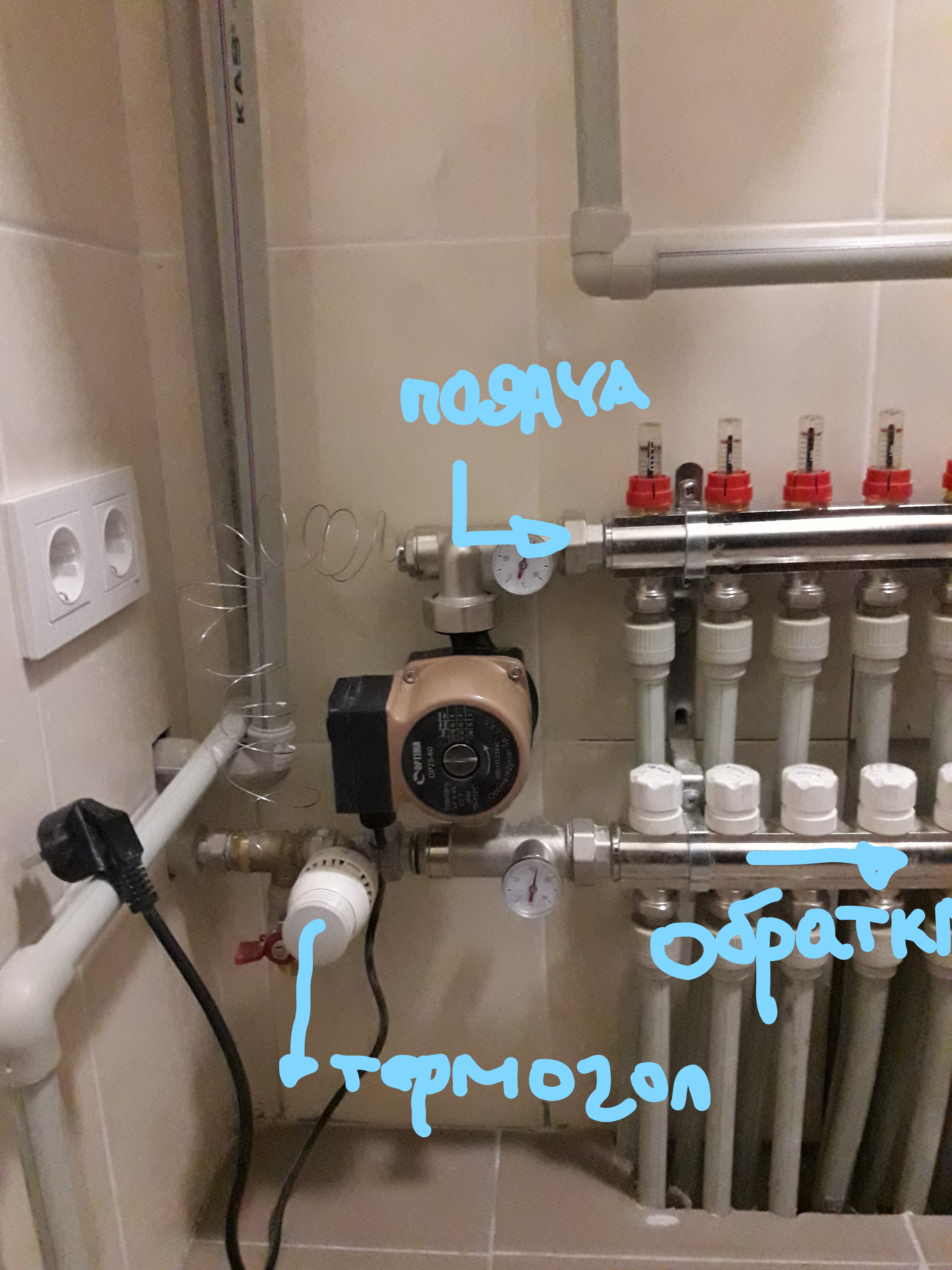

      3 января 2017 в 19:55 Гілками Прикріплені файли (0 завантажити)
Ещё. Подача слева от термоголовки.
Змінено kosstian (20:00 03/01/2017)

Верхняя рейка - подача, нижняя - обратка. При закрытии термоголовки на котле быстро растет температура, может она полностью перекрывать подачу?

kosstian 03.01.2017 20:02 пишет:
Имхо, может. Эта головка контролирует циркуляцию через котел. Закрыта - нет циркуляции.
Как я понял, основная масса воды гоняется по кругу вход/выход. От котла идет подмес и регулирует его объем этот регулятор. Температуру берет в горячей нитке. Или использует две температуры гор/хол.

Термоголовка установлена не правильно.
Её задача подавать теплоноситель правильной температуры на контур подмешивая обратку. Т.е. Есть подача с котла 80 градусов и есть обратка с системы 40градусов (цифры со справочника стеля) Так вот, вы на термоголовке устанавливаете подачу в радиаторы 60градусов. вот смешивая эти две температуры термоголовка и делает 60градусов. Циркуляционный насос просто гоняет воду.
Это грубо, прошу не пинать.
Вот у меня смонтировано так и всё работает.
Термоголовка установлена не правильно.Её задача подавать теплоноситель правильной температуры на контур подмешивая обратку

kosstian 03.01.2017 19:52 пишет:
Термоклапан на подаче ставят только НЕ разбирающиеся в гидравлике!
Как для ширпотребовской обвязки не критично.
Если в общем, то данный смесительно-коллекторный узел не относится к лучшим решениям, не только из-за места установки термоклапана!
Это не говоря, что из-за НЕ понимания в гидравлике, теплотехнике того кто проектировал такую обвязку Вы ВЫКИНУЛИ в карман производителей, продавцов как минимум 1500 гривен купив НЕНУЖНОЕ оборудование, которое НИ чего полезного НЕ даёт, а только УХУДШАЕТ функционал, что приводит к ПОСТОЯННОЙ переплате за покупные энергоносители, СНИЖАЕТ надежность, что повышает вероятность ПРОТЕЧКИ и соответственно ЗАМЕРЗАНИЯ дома, иногда создаёт шум!
А если отопление только электрокотлом и только теплыми полами или только радиаторами, то ВЫКИНУЛИ в карман производителей, продавцов как минимум 3000 гривен!
Да, ОПАСНЫЙ КОСЯК проектировщика.
как по мне, это пока неясно.
имхо, нет. она обеспечивает значение температуры в горячей нитке.
имхо, не так. Температура от котла не используется в регулировании. только температура в горячей нитке. Дальше происходит баланс открытия головки, когда Т горячей нитки достигает необходимое значения. А циркуляционник обеспечивает минимальную разницу Т в горячей и холодной нитке. Тогда у вас горячий пол (или еще какие теплообменники большой площади) имеют постоянную температуру.
Но тут для меня возникает следующий вопрос. Как постоянная температура пола обеспечивает постоянную Т в комнате при колебании температуры наружного воздуха?

maksym 04.01.2017 14:27 пишет:
Фото не совсем информативно. Но сравнивая со своей системой, которая работает, то у вас клапан не там установлен.
Ну смотрите. Это обычная система отопления. Есть подача, есть обратка, есть узел подмешивания. Кто то должен контролировать температуру подачи, так как в систему отопления подают вроде как до 70 градусов. Можно и больше, но это опасно.
Судя по фото, у вас вентиль устроен так, что может или открывать или закрывать обратку (в принципе таким образом регулируя подачу), но если он полностью закроется, то вода будет просто циркулировать по кругу, что будет делать в это время котёл, который подогревает воду? Куда он её будет девать?
Циркуляционник ничего не обеспечивает. Это же просто насос, он позволяет делать постоянную скорость движения теплоносителя в трубе. У меня к примеру он есть (просто был в наличии, потому и поставил), но его можно было и не ставить, так как у меня всего лишь 3 контура общей длинной где то 200м. Сам котёл это может продавить.
Для того, что бы была постоянная температура в помещении, надо ставить на каждый контур сервопривод с автоматическим управлением, а в каждой комнате ставится комнатный регулятор температуры (вашем случае похоже радио), а так же нужен модуль управления сервоприводами.
Вот посмотрите, что по чём. Можете позвонить пораспрашивать. Там толковые ребята.
https://feko.com.ua/shop/category/sistema-teplyi-pol/reguliruiushchaia-armatura-teplogo-pola
Вроде ничё не напутал
Кстатти, это у вас система отопления или тёплый пол? Если тёплый пол, то это обычная полипропиленовая труба? А есть фото во время монтажа?

У вас разные схемы, в первой без треходового клапана, во второй с трехходовым. И та и та имеют право на жизнь.
Я не ТС, я тулько умничаю по мере сил и знаний. И вопрос ТС как раз по правильности установки клапана
Подачи чего? Если от котла - в этой схеме я не увидел регулирования температуры подачи от котла. Да она, имхо, и не нужна. Какая идет - такая и идет.
Если подача в контур циркуляции - то как раз регулятор и обеспечивает ее давая подмес от котла
котел вышибет по перегреву или отсуствию циркуляции. О чем, кстати, и спрашивает ТС.
Не согласен. Цикруляционник тут как раз гоняет воду по контуру. Без котла. Если использовать внутренний насос котла - будет все не так. Схему с подмесом не осуществить. Кстати, на фото видно термометры и разница холодная/горячая нитка всего пару градусов. Как по мне, котел с такими перепадами и своей автоматикой не работает. Нужен внеший блок управления котлом. А с подмесом котел может брать +40 на вход и давать +70 на выходе. В контуре будет свои +45 (например).
согласен. связи с температурой комнаты/комнат нет. Но может при больших площадях теплообменника (теплый пол) и хорошей теплоизоляции помещения Т в комнате будет изменятся незначительно при больших колебания наружного воздуха.
Я наванговал, что у ТС пол или большие настенные панели.

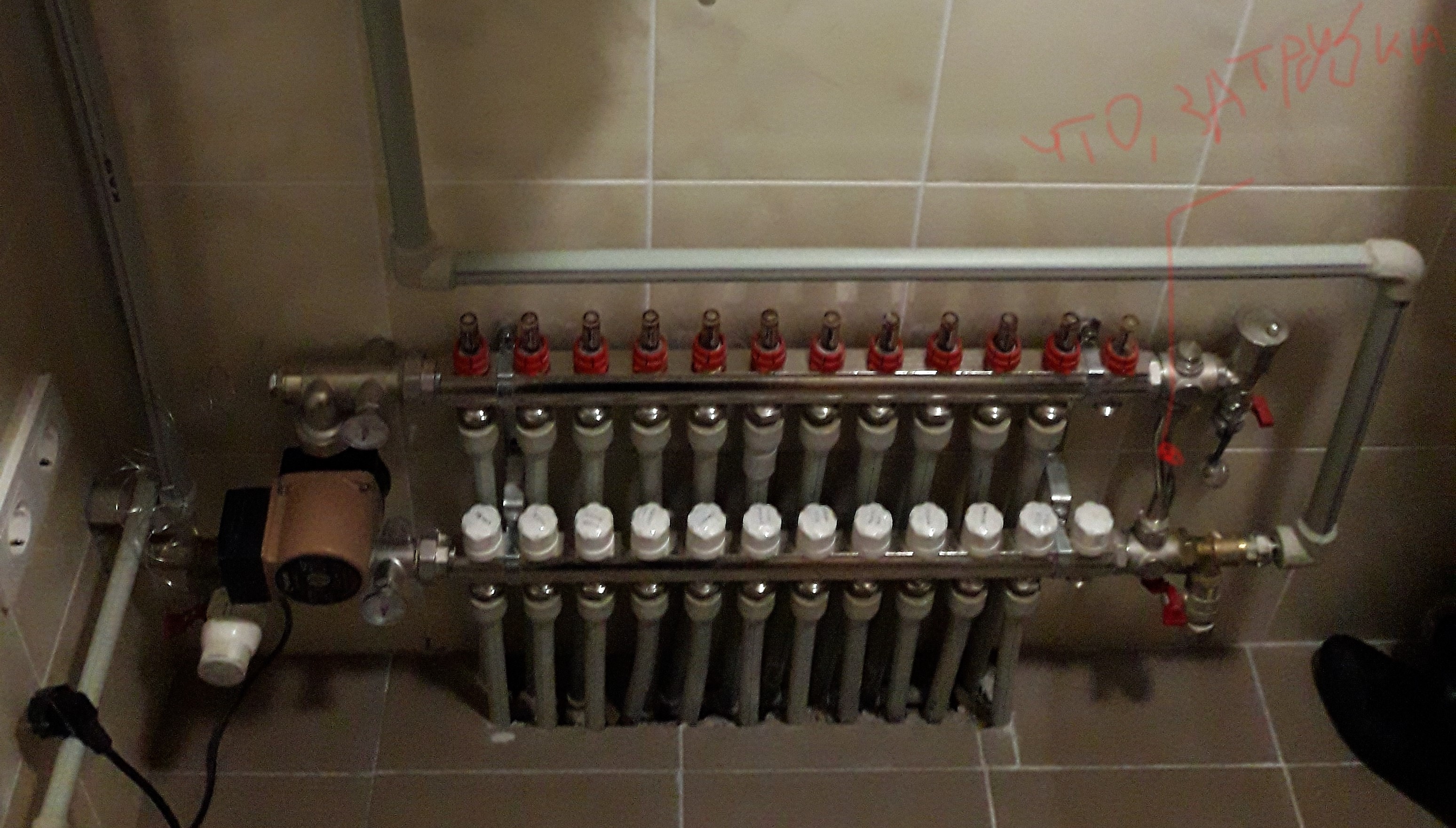

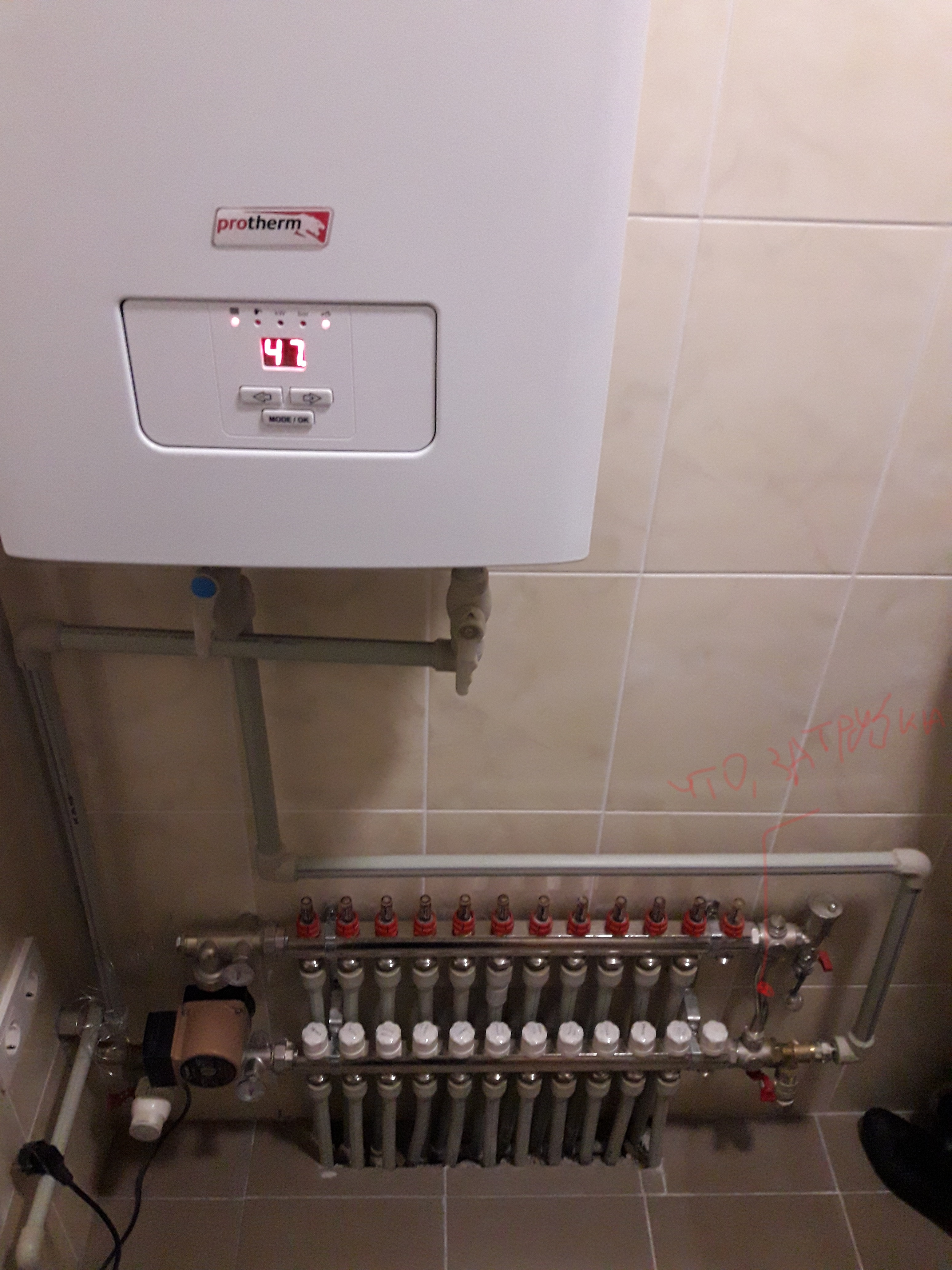

Ещё более запутался))). Система на радиаторах, причем разных))) что было -то и ставили. Дом метров 120, в два этажа, второй - мансардный.
Котел протерм 9к имеет встроенный насос и всякие там защиты)) (думаю, мало его будет)
Трубы пластиковые 20 вродь хорошие брали, Чешские.
Греет хорошо, но и на улице около 0)))
Я думаю, вместо насоса должен стоять трехходовой клапан. Или же термоголовка должна стоять на обратке, а не на подаче.
Достигла Т на обратке 45 - обратка подмешивается в подачу. Как- то так (((

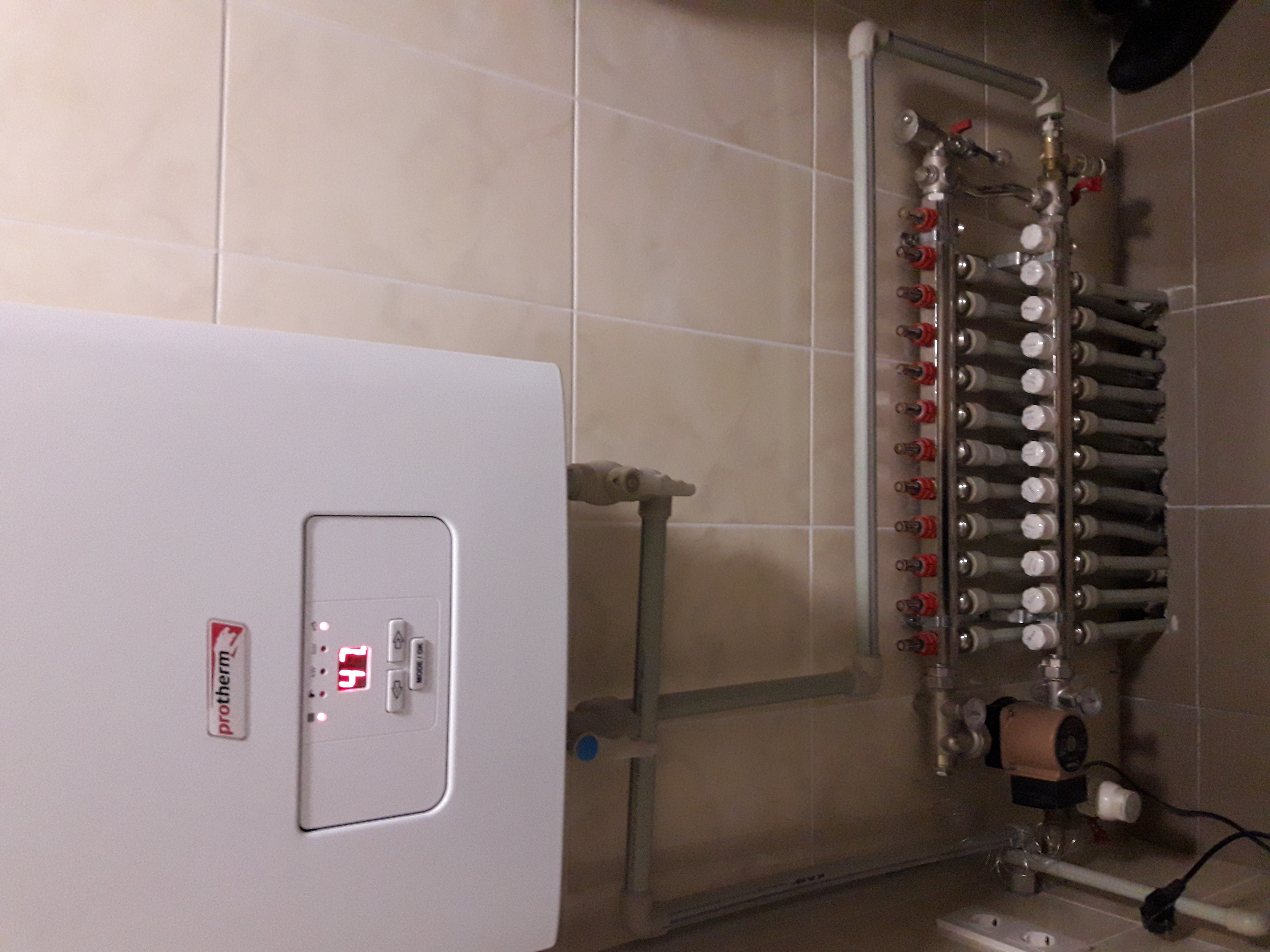

      4 января 2017 в 17:59 Гілками Прикріплені файли (0 завантажити)
Сорри, за качество, всё с телефона
старый писатель *
Сообщения: 823
С нами с 18.11.2009
      4 января 2017 в 18:00 Гілками Прикріплені файли (0 завантажити)
И еще вопрос. Что за трубка?

      4 января 2017 в 18:06 Гілками Прикріплені файли (0 завантажити)
поближе
поближе

Термоголовка с мотором как на 1 фото тут вообще ненужна.
Мотор и термоголовка есть в котле.
Головка на 1 фото закрывается,а мотор котла давит-поэтому и перегревается.
Так делают на параллельные электро и тт котлы,чтоб они работали при остановке газового или из теплонакопителя.

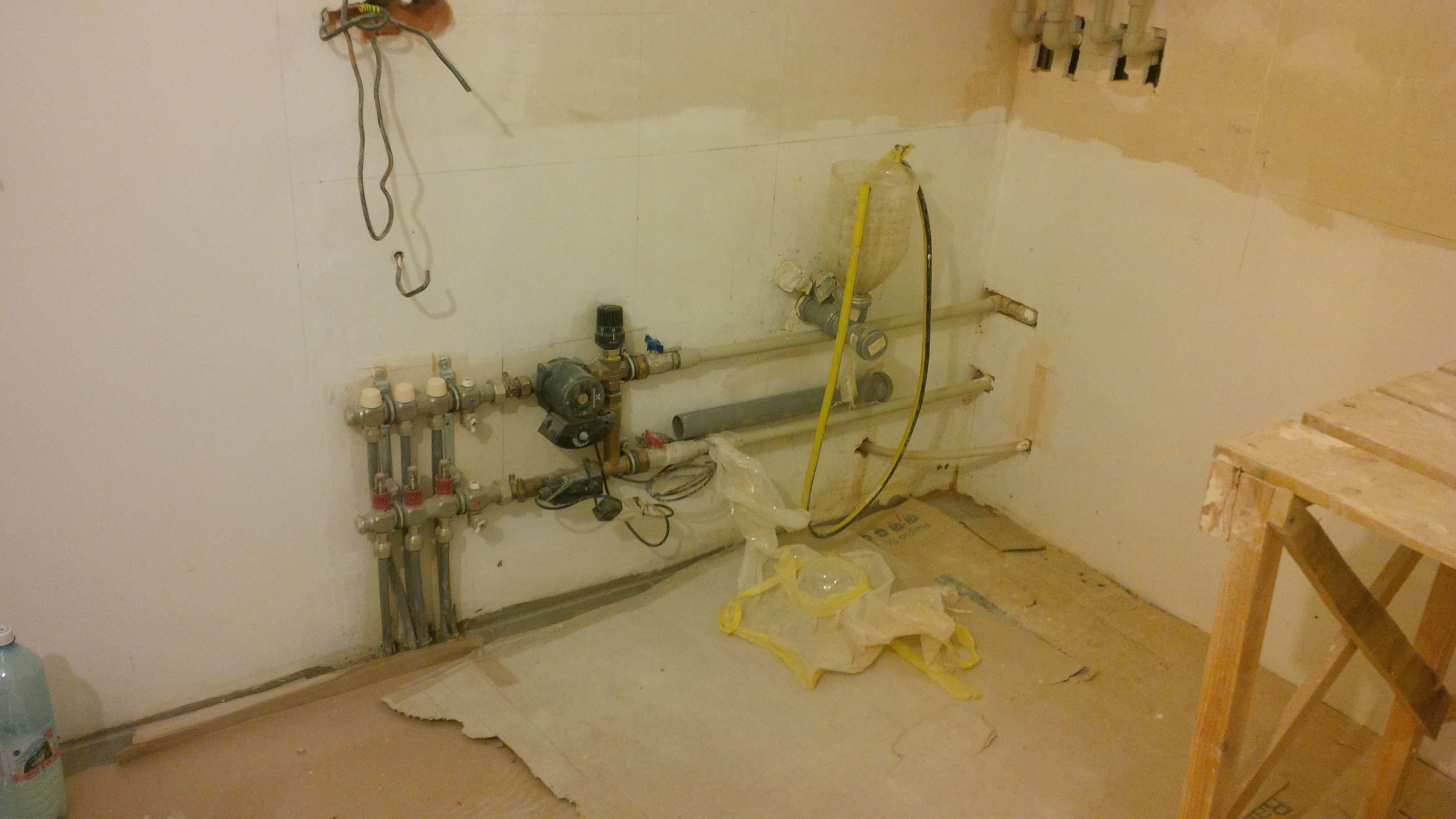

Дальше по схеме-каждый контур имеет свой регулятор полюбому.На последнем фото очень даже неплохая система автоматики подачи.

Имхо, не все так плохо. Система работоспособная.
А что с температурой в комнатах? Регулируется локально?

На максимуме котел набирает 64
В доме тепло, дом из газоблока 40ки, утепления стен нет. 2 этаж зимой не планируется пользовать, но батареи 5 шт. есть. Регулирую 2 этаж на обратке краниками.
1 этаж - полностью открыт, 2 этаж - на полоборота.
Поставил счетчик день-ночь, грею ночью 8кВт, днем - отключаю в целях экономии.
