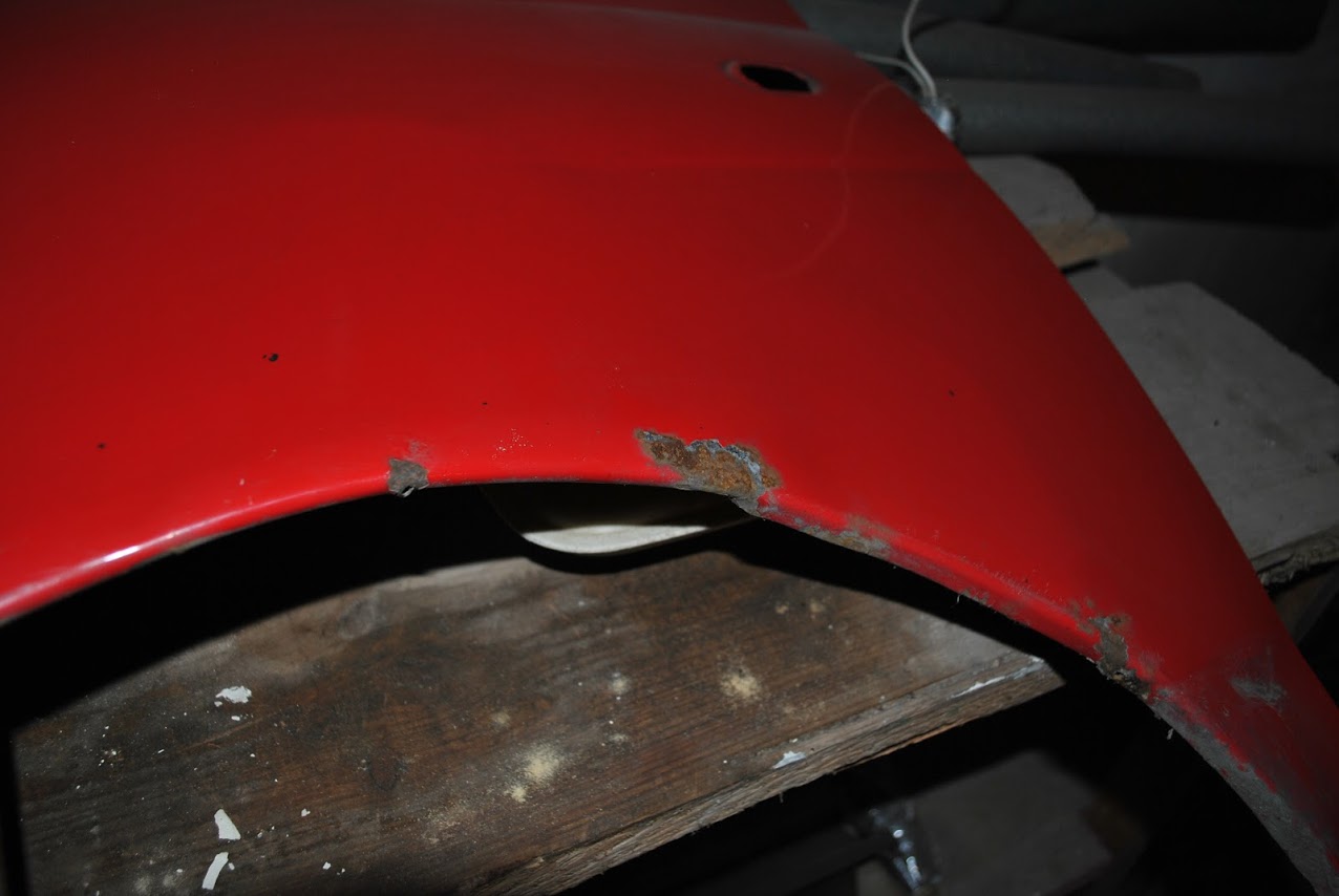

Вдарене, погнуте і вирівняне, і нарешті через 5 років зігнивше крило:
Хоча, підозрюю, якби не наші спеціалісти з "прєдпродажної підготовки", би їм ся гикало, воно би ще жило.
Чотко видно корозію іно в районі дзюрок від саморізів, якими прикручували підкрильники.
Вдарене, погнуте і вирівняне, і нарешті через 5 років зігнивше крило:Хоча, підозрюю, якби не наші спеціалісти з "прєдпродажної підготовки", би їм ся гикало, воно би ще жило.Чотко видно корозію іно в районі дзюрок від саморізів, якими прикручували підкрильники

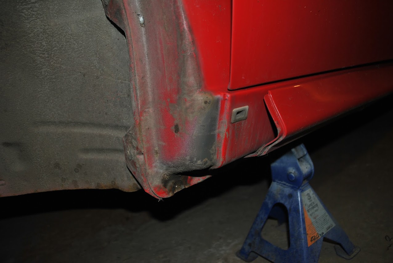

Поріг, який давно мав згнити в ноль:

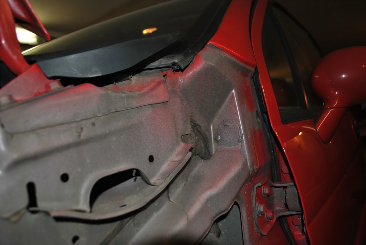

підкрильне середовище:

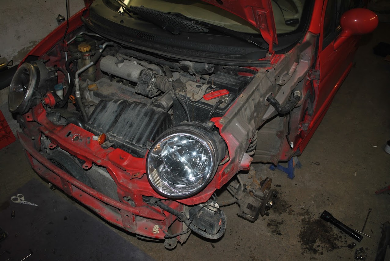

Загальний в'ю китайця (тут згідно всіх автоюашних лєгенд має бути видно калєндар на протилежній стіні через іржаві дзюри)
Загальний в

на последнем фото, то вы так гламурными ножницми, так машину разобрали?
по фото ничего не ясно, надо брать отвертку и проверить, может там все на краске держится
у дяди жили ск с виду все ок, после маленького дтп в заднее крыло пришлось всю задницу варить, так как там все сгнило
ps машина в такси 12йгод в техпаспорте и суровые реагенты на дороге

Власне після того описуваного ДТП підкрилок розламався, і я його викинув.
Тобто вже 5 років якраз під описуваним крилом ніяких підкрильників не було...
Ну і на останньому фото видно купи глини, що висипав з крила...
