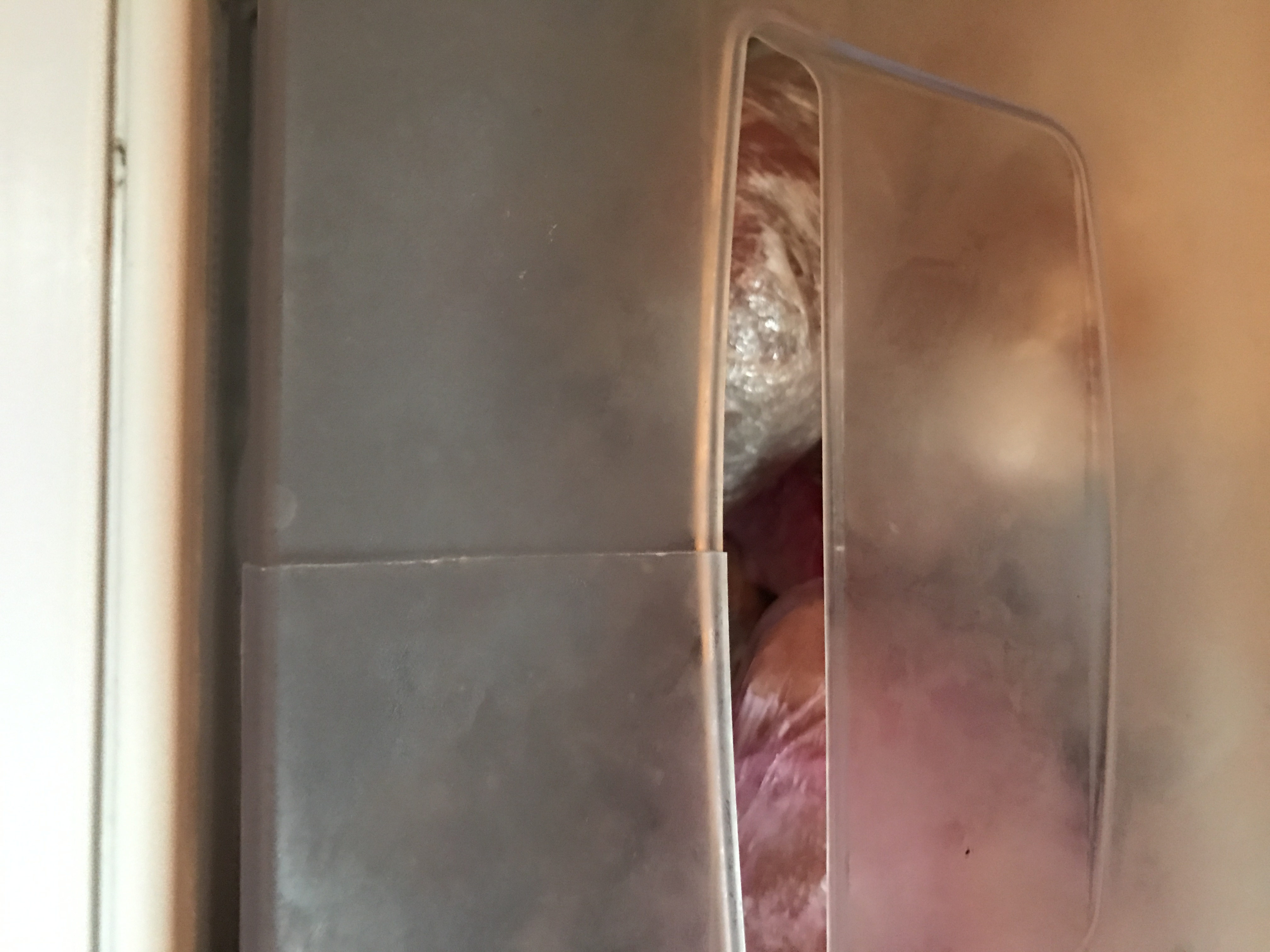

А чем бы склеить ящики в морозильной камере холодильника
Сообщения: 3549
С нами с 22.03.2007
      28 февраля 2017 в 10:19 Гілками Прикріплені файли (0 завантажити)
Треснули по центру красиво так.
Пока что пришло в голову скотчем таким армированным
Треснули по центру красиво так. Пока что пришло в голову скотчем таким армированным

Myrrzik 28.02.2017 10:19 пишет:
а цианопан не?

Re: А чем бы склеить ящики в морозильной камере холодильника [Re: YURAS]
      28 февраля 2017 в 10:24 Гілками
думаю нужно шину накладывать(оргстекло идеально подойдет), сверлить и ставить на заклепки, а любой клей навряд выдержит.

Re: А чем бы склеить ящики в морозильной камере холодильника [Re: Myrrzik]
      28 февраля 2017 в 10:25 Гілками
Сода и суперклей. Экспериментировал на ручке холодильника.
      28 февраля 2017 в 10:33 Гілками
Дихлорэтаном.
      28 февраля 2017 в 10:46 Гілками
Можно покрошить в дихлорэтан (очень ядовит!), или этилацетат (уже совсем не так опасен) кусочков прозрачного акрила, или полистирола с крышек компакт-дисков, или просто пенопласта накидать, до однородной жидкой массы. Эта жижа растворимые ею пластики склеивает очень хорошо и прочно. А цианопан не всегда
      28 февраля 2017 в 10:56 Гілками
Я армированным скотчем и заклеил. Прошел год,все нормально.

Re: А чем бы склеить ящики в морозильной камере холодильника [Re: ]
      28 февраля 2017 в 11:15 Гілками
O.V.L. 28.02.2017 10:25 пишет:
а как это ( как говорил Лесь )
можно подробностей
      28 февраля 2017 в 12:34 Гілками
O.V.L. 28.02.2017 11:25 пишет:
Де то так. https://www.youtube.com/watch?v=3vvJVNZkfHA
так лучше наверное
http://youtu.be/g-cWklSCdLE
      28 февраля 2017 в 12:36 Гілками
зачем клеить?
было у меня, морозилка не выдержала
погуглил - заказал - две недели - привезли новые
      28 февраля 2017 в 14:15 Гілками
У меня в морозилке сначала треснули,а потом полность отвалились во всех трёх шухлядах эти пластиковые ручки-стенки. Обнаружила, что в морозилку теперь больше влазит
      1 марта 2017 в 09:13 Гілками
такс.. нужно бормашинку где то найти
      1 марта 2017 в 10:41 Гілками
http://strongplast.net/remont_bampera.php клеили бампера- клеит супер любой пластик.
или термоклеем можно по быстрому.

Re: А чем бы склеить ящики в морозильной камере холодильника [Re: AutoX]
      1 марта 2017 в 10:49 Гілками
AutoX 01.03.2017 10:41 пишет:
по ссылке цианопан и сода (другая арматура) за дурные деньги.
      2 марта 2017 в 07:42 Гілками
2-этилцианопан.просто жесть плавит пластик на глазах.у меня немецкий.применяют его кто стеклопакеты делают.на олх бывает.
