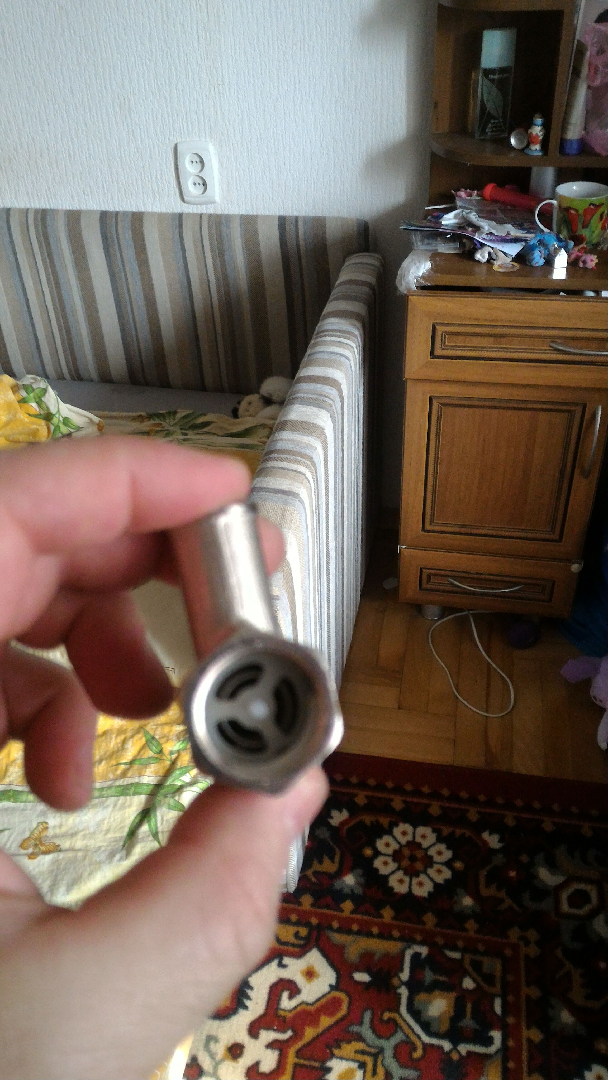

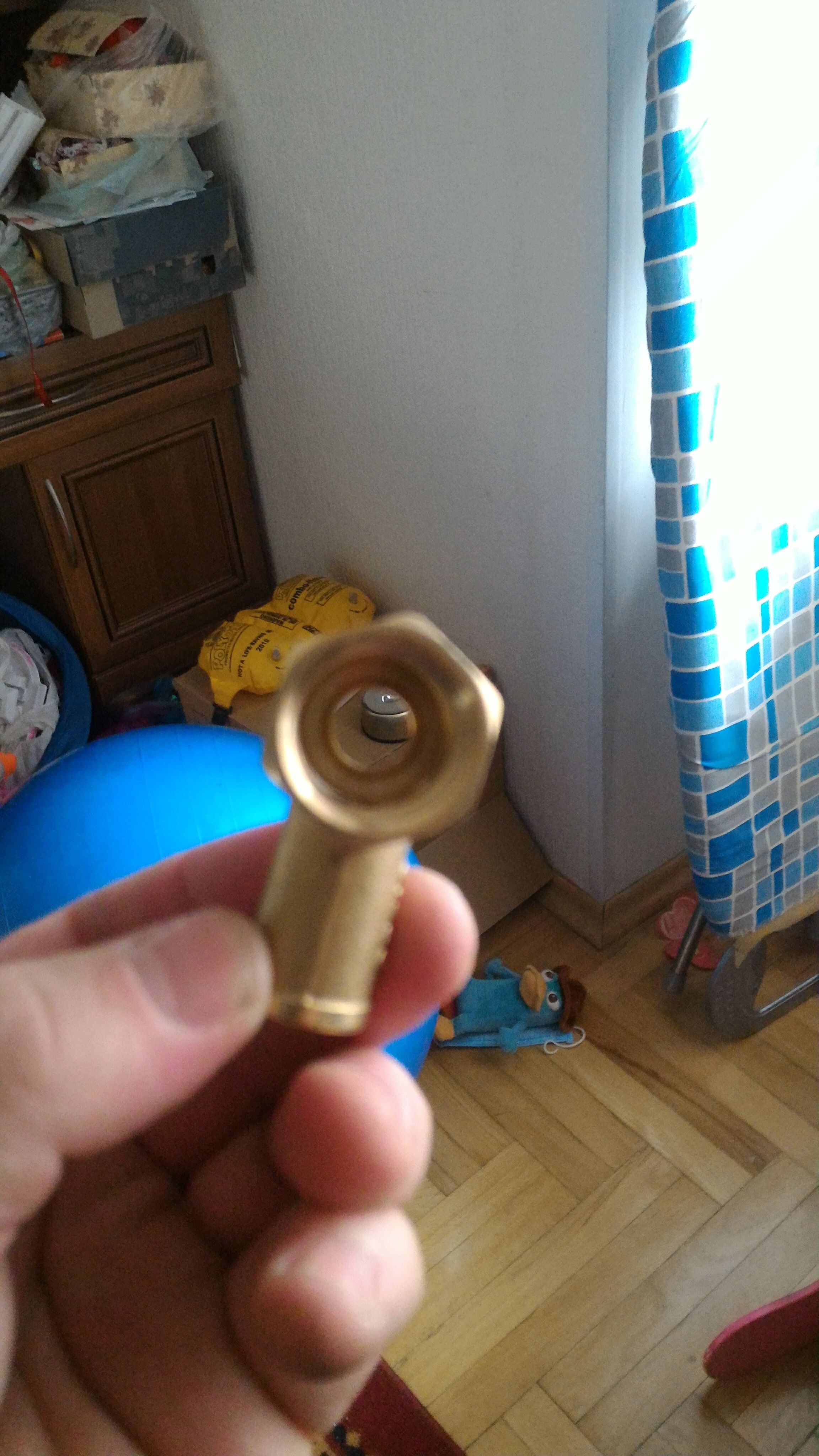

Всем доброго
Купили бойлер Аристон. Такой Оказалось что обратный клапан пустой внутри ( см фото)Не знаю, что делать теперь? Так и должно быть или брак? Розетка тупо молчит? Кто сталкивался с таким?
Всем доброгоКупили бойлер Аристон.  Такой  Оказалось что обратный клапан пустой внутри ( см фото)Не знаю, что делать теперь

Кто то или забыл вкрутить или выкрутил тот клапан. Там внутри резьба ж есть?

      6 марта 2017 в 22:35 Гілками Прикріплені файли (0 завантажити)
O.V.L. 06.03.2017 22:31 пишет:
Ну да есть... Что посоветуете? В крутить нормальны а этот в утиль? вот с другого бойлера клапан. Там всё есть. А может быть такое, что этот клапан есть где то внутри бойлера? встроенный типа?
Ну да есть. Что посоветуете
Змінено Колёк (22:36 06/03/2017)

Re: Обратный клапан для бойлера Аристон [Re: Колёк]
      6 марта 2017 в 22:40 Гілками
На выходных ставил себе бойлер аристон. Клапан, который был в комплекте не пустой насквозь. Там пружинка и тарелка. Тот что у вас - брак!

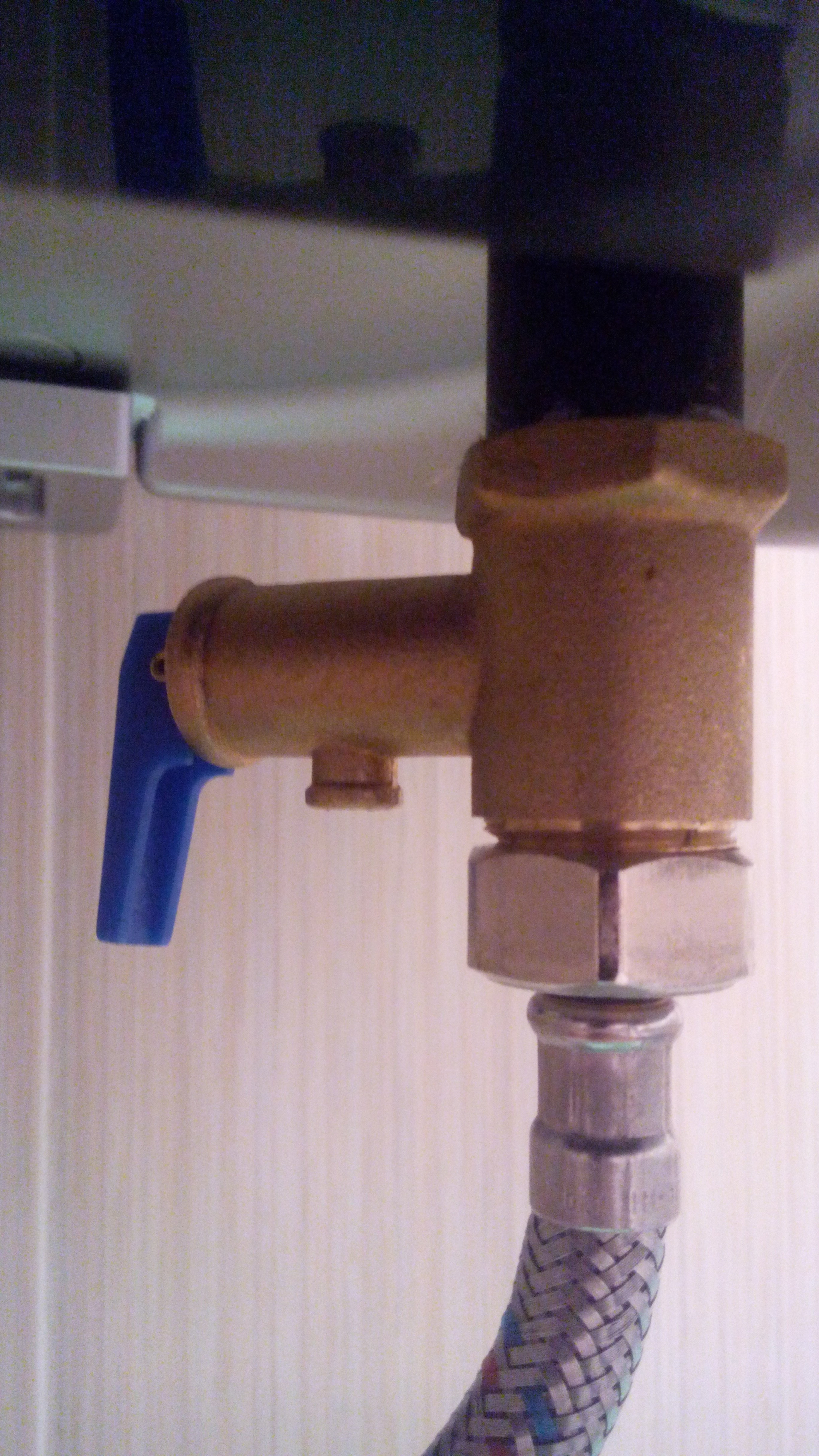

Хотя на вид у меня немного он другой. Там ещё есть синий флажок предохранителя
приверженец ****
Сообщения: 405
С нами с 14.06.2010
Re: Обратный клапан для бойлера Аристон [Re: onion88]
      6 марта 2017 в 22:47 Гілками Прикріплені файли (0 завантажити)
Вот такой
Вот такой
      7 марта 2017 в 08:41 Гілками
onion88 06.03.2017 22:47 пишет:
Вот такой
У меня на другом бойлера тоже с флажком был. А этот без флажка. Ну ясно. Буду ставить тот, что с клапаном. Всем спасибо за советы.
Вот такой
Еще возле этого флажочка как Вы говорите - есть пимпочка на которую желательно одеть шлангочку и забросить в канализацию что бы не застала вас в расплох лужа на полу ))
приверженец ****
Сообщения: 405
С нами с 14.06.2010
      10 марта 2017 в 08:50 Гілками
Знаю ) пока в тестовом режиме наблюдаю, под клапаном стоит тазик на всяк случай )) пока ни единой капли за неделю )
Шланг есть, но пока не одеваю из эстетических соображений ))

O.V.L. 06.03.2017 22:36 пишет:
Колёк 06.03.2017 22:35 пишет:
А есть ещё варианты?
Как вариант, можно ниже этого предохранительного клапана поставить дополнительно простой обратный клапан.
Так как клапан это одна из главных деталей в бойлере, то я бы такой товар не стал бы оплачивать. Но если дефект сразу не выявили при покупке, придется потратиться на новый клапан.
