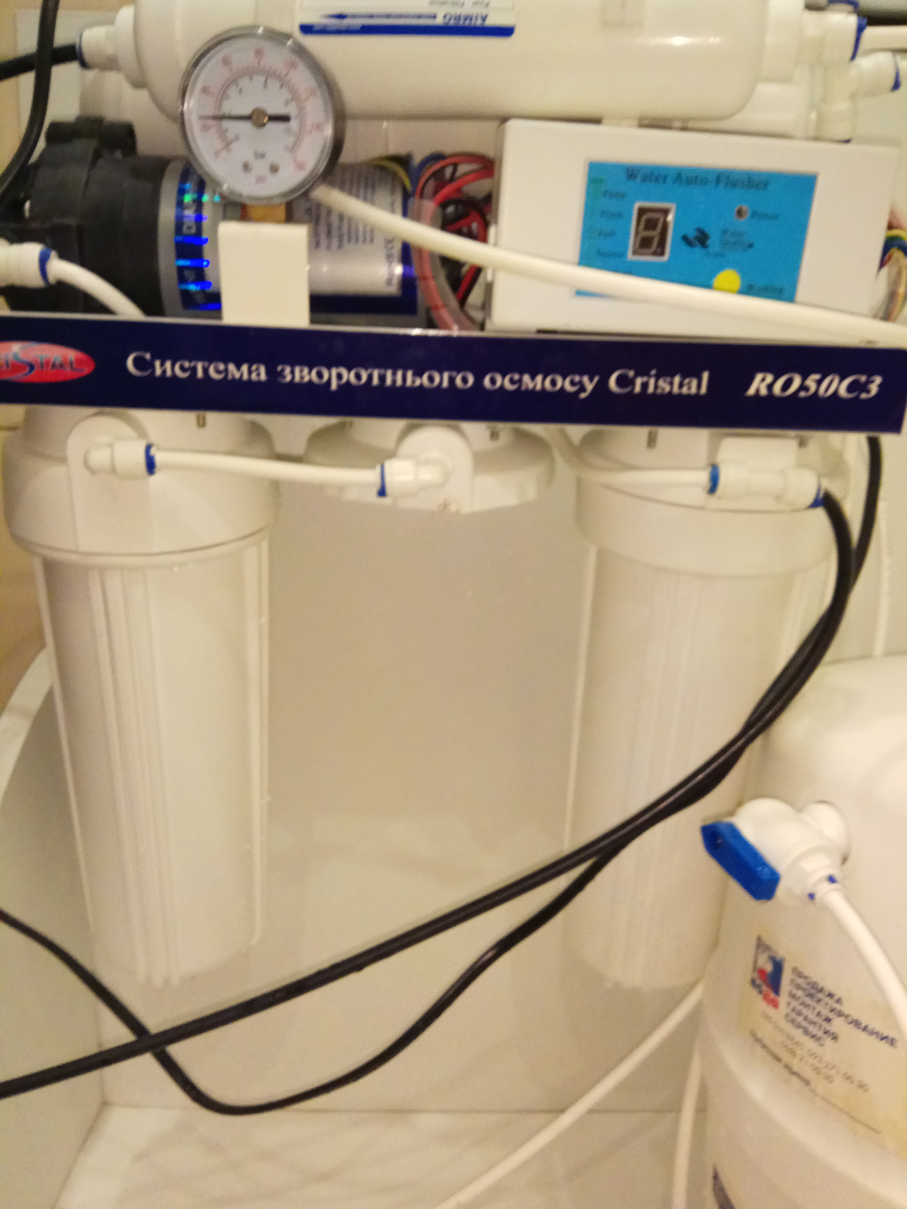

Вдруг, после 4-х лет не оч. интенсивной работы, стала протекать (как-кап-кап, за ночь - до литра набегает) колба 1-й ступени, вот такой 2-х ступенчатой сис-мы очистки ...Чего вдруг?
Разобрал, сменил картридж, внимательно ( под микроскопом) рассмотрел колбу и обе прокладки - никаких признаков повреждения...собрал, опять - как-кап...потуже закрутил ключем - меньше, но все равно течет ..не могу понять: кто виноват? и главное - ЧТО ДЕЛАТЬ/куда копать?...
Позвонил "мастеру" который ставил, говорит, что может принести новую колбу (350грн)+ за вызов(150)...так это, почти полцены от новой системы выйдет

igg 20.03.2017 22:05 пишет:
До этого стояла аналогичная система (правда американская), 13 лет - полет нормальный, поменяли из эстетических соображений...
Меняй уплотнительное колечко, оно ссохлось и сдавилось, на обойном есть

Считаю, что все же нужно начать не с замены прокладок, а с установления места протекания этой капели? У меня в нормальной 4х ступенчатой системе обратного ОСМОСа лопнула не колба, а крышка к которой колба прикручивается, в пластике была трещинка с волосинку. И пока я не разобрал все сняв металлическую крышку сверху то тоже думал, что прокладки и т.д. и т.п. Ищи трещину, просто так эта система не течет, должна дИрочка быть.

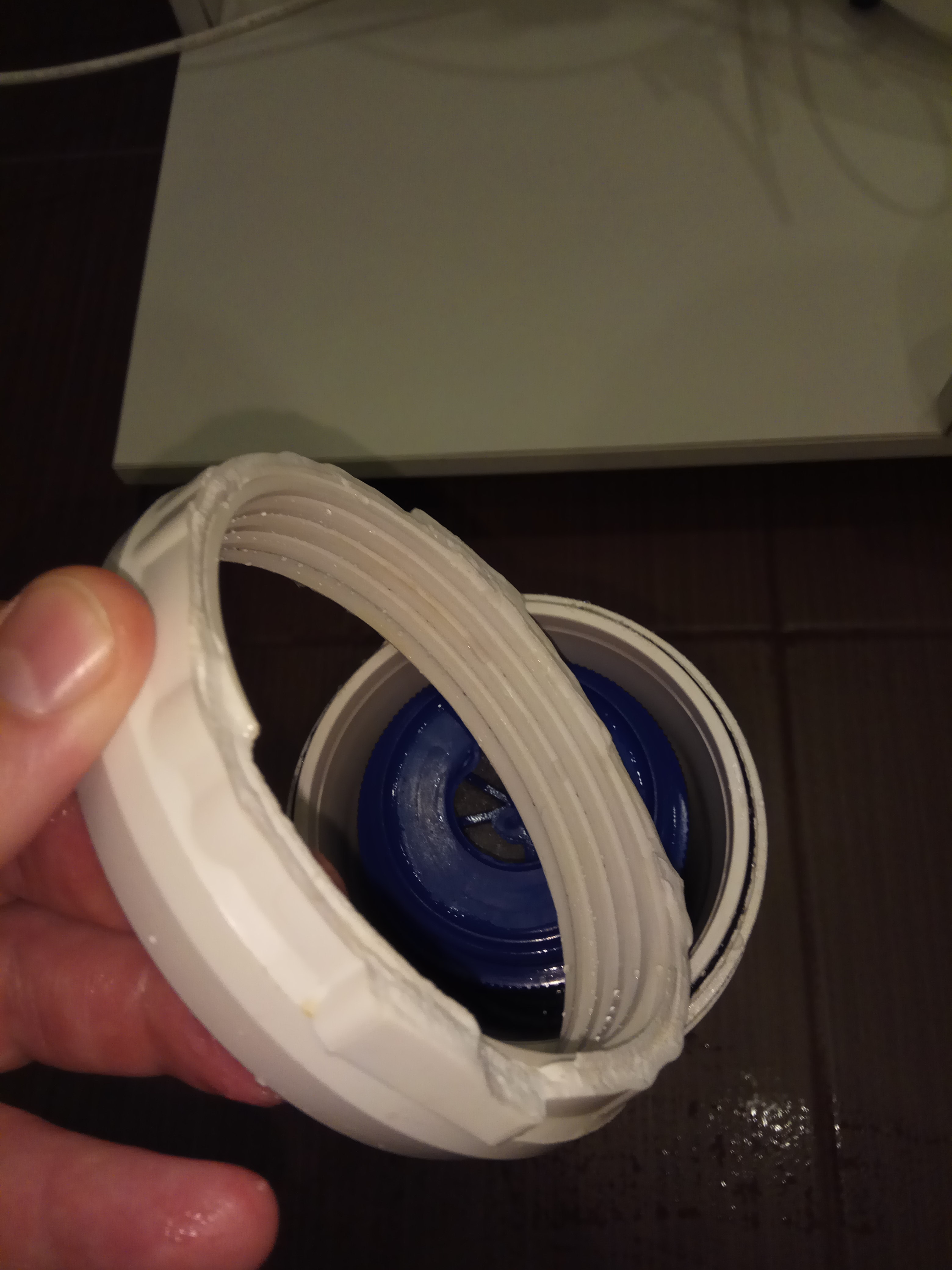

      22 марта 2017 в 23:11 Гілками Прикріплені файли (0 завантажити)
Як пороблено)))) сижу на толчке никого не трогаю трыць пердыць гоп .... И звуки бегущей воды...
Голова средней колбы отвалилась...
Як пороблено)))) сижу на толчке никого не трогаю трыць пердыць гоп . И звуки бегущей воды

igg 21.03.2017 10:29 пишет:
Кстати, визуально, еще раз внимательно осмотрел, прокладки - в идеальном состоянии, без малейших следов пересыхания, трещин...
Колбы у Райфила очень качественные. Их даже ключем не нужно затягивать, достаточно руками. Смотрите внимательно на тот картридж, который установили. Возможно он имеет немного больший размер и несминаемую форму, что не позволяет уплотнителям дойти до своих посадочных мест. Например с некачественными карбонблоками такое бывает. А если Вы все время при замене картриджей затягивали колбы ключем, то резинкам уже каюк. Просто замените их и впредь не усердствуйте ключем на затягивание.
Резиновые рокладкидля ваших колб.
ПС. А "коллега" молодец однако: "нужно менять колбу в сборе за 500грн"

IgorDonetskiy 22.03.2017 23:11 пишет:
Я каждый раз, когда слышу о необходимости ремонта фильтра ТМ Crystal, благодарю Бога за то, что он отвел меня продавать это барахло.
У них использован настолько г.вняный пластик, что через 3-4 года эксплуатации крошится на всех до единого фильтрах, даже при невысоких давлениях водопровода. На фото видно две менянные, не родные, колбы по бокам. В этот раз рассыпалась последняя родная колба. Слабым звеном наверное еще остался родной корпус мембраны...

Re: Протекает колба в фильтре воды!_Что делать? [Re: Vitalikaqua]
      24 марта 2017 в 21:20 Гілками
Vitalikaqua 24.03.2017 19:25 пишет:
Течь начало еще со "старым" картриджем...Тем временем, поменял прокладку (верхнюю на торце), смазал вазелином. Собрал - опять кап-кап-кап...Чуть плотнее подкрутил ключом - и 2-е суток было сухо и комфортно)...но на третьи сутки - опять подтекает, чуть меньше но все же ...что еще пробовать?
Кстати, 2-я (та, что ниже) прокладка
она такая же по размеру? Я её не трогал, т.к. она оч.плотно там сидит...она съемная вообще?
Кстати, кажется, у вас я и покупал эту систему, и "коллега" (который готов колбу недорого поменять) - его устанавливал...

Re: Протекает колба в фильтре воды!_Что делать? [Re: igg]
      25 марта 2017 в 19:33 Гілками
Кстати, 2-я (та, что ниже) прокладка она такая же по размеру? Я её не трогал, т.к. она оч.плотно там сидит...она съемная вообще?
Нижнее кольцо съемное. По размеру 100% не уверен, но, судя по тому, что в прайсе импортера только одна прокладка для этой колбы, то должна быть одинаковая с верхней.
Под словом "коллега" я имел в виду конкурента, которого четко видно по наклейке на фильтре. Я к ним никакого отношения не имею!
