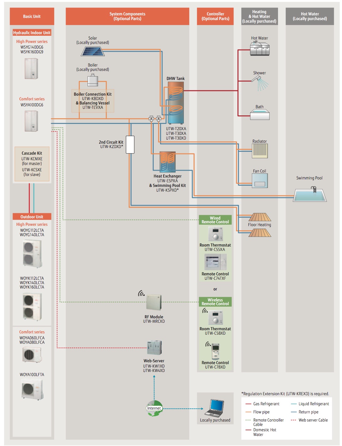

Костя, вот схематично.
Для того что бы был холод летом - добавяется автоматика+ фенкойл (это такой внутренний блок как у тебя висит на стене от кондиционера), там на картинке есть контуры потребления - вода/половое отопление/радиаторное/фенкоил (так вот что бы был холод нужны фенкойлы в системе, тогда можно не ставить радиаторы и теплые полы, а просто поставить фенкойлы которые будут либо греть либо охлаждать). Но как правило все хотят с ТН иметь теплые полы, естественно теплый пол не будет работать на охлаждение))) - следовательно нужно 2 контура будет и два потребителя - фенкойл + теплый пол.
Вот тебе еще экономия по системе кондиционирования отдельно, потому как автоматика+сами фенкойлы не стоят как 4-5 кондиционеров или мультик на весь таунхаус

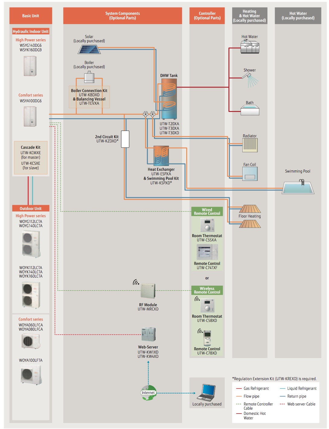

Костя, вот схематично. Для того что бы был холод летом - добавяется автоматика+ фенкойл (это такой внутренний блок как у тебя висит на стене от кондиционера), там на картинке есть контуры потребления - вода/половое отопление/радиаторное/фенкоил (так вот что бы был холод нужны фенкойлы в системе, тогда можно не ставить радиаторы и теплые полы, а просто поставить фенкойлы которые будут либо греть либо охлаждать)

Камрады, я вклинюсь, если можно
В последнее время меня тоже посещают мысли о тепловом насосе, как дополнение к действующей системе (в моем случае стоит газовый Buderus). Много всякой разной инфы курил, но так и не понял, возможно ли доустановить ТН в уже действующую систему? Желательно таким образом, чтобы это все работало в автоматическом режиме. Меня интересует только отопление, т.к. на охлаждение есть кондиционеры, которые и так практически не используются.
ЗЫ: Кстати, немного снизить расходы на установку ТН или котла можно при помощи программы IQ Energy (не разу не реклама).

WalkmandT 13.04.2017 09:29 пишет:
возможно ли доустановить ТН в уже действующую систему? .
Возможно.
