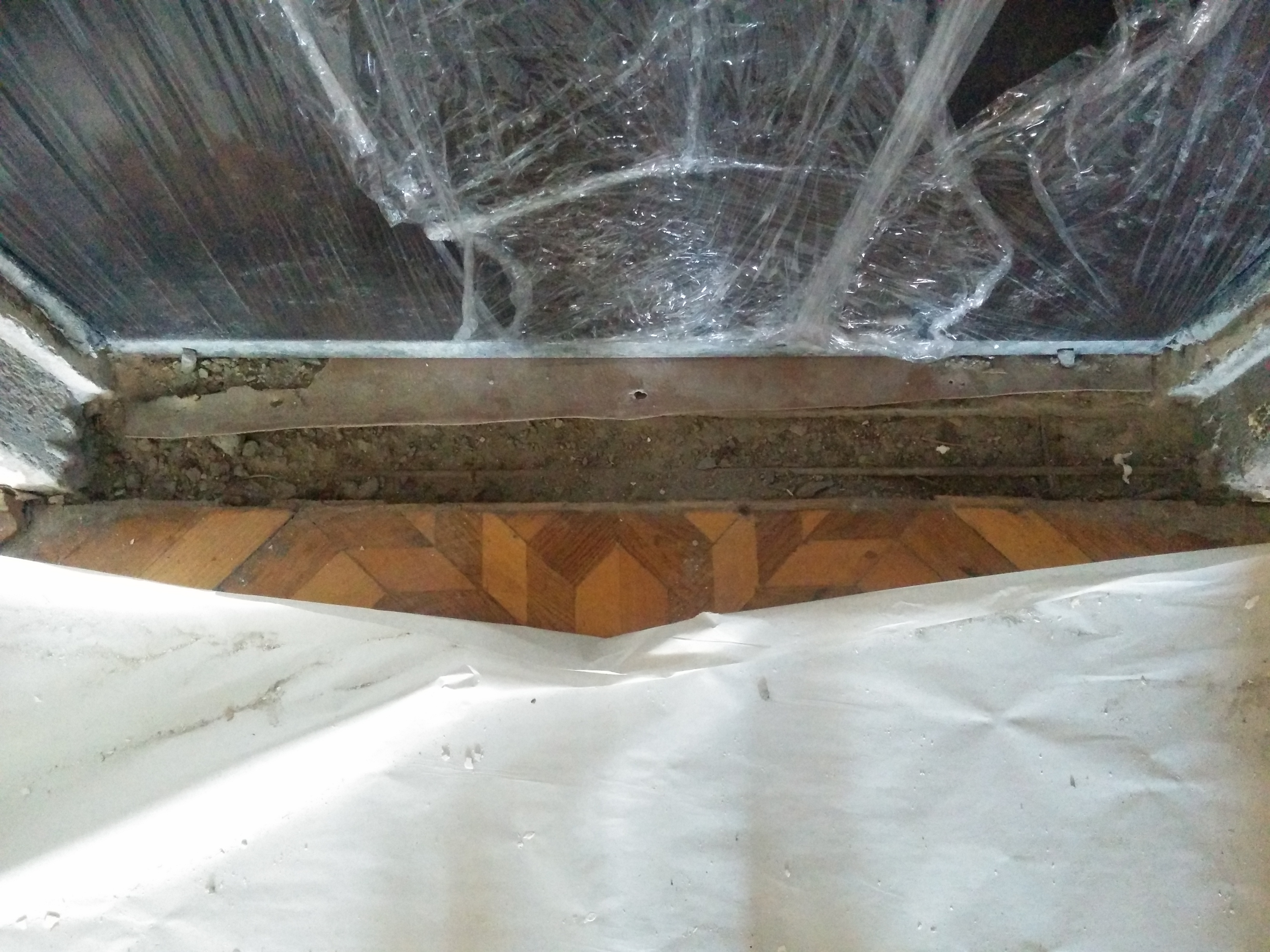

Нужно придумать порог, между входной дверью и коридором.
Паркет остается и такого не осталось чтоб доложить!
Хочется цемент или бетон под углом залить,но не знаю как это сделать, там переход по высоте от 4см (метал.каркас двери) до 2,5см (начало паркета). Ширина около 15см (точно не замерял).
Нужно придумать порог, между входной дверью и коридором.Паркет остается и такого не осталось чтоб доложить

Я бы сделал стяжку и поклал любого паркета, а потом морилкой довел цвет до подобного.

порог делается из дерева твердых пород
профиль вашего порога сделайте так, чтобы на 1 см накрыл паркет, чтобы не морочиться с щелью

Там нужно меньше десятка паркетин. Подъехать в какой нибудь крупный салон/склад паркета - думаю где нибудь из остатков продадут не за дорого.

Пардон, но насколько я вижу, то дверных откосов еще нет?
Будешь заказывать дверную красивую коробку вместе с порогом одной фактуры и цвета. Порог сделают в соответствии с профилем пола.
Только порог, конечно, дубовый. Из соображений истираемости.

А шо, керамічна плитка для підлоги в Києві більше не продається?

В новой линии видел пороги уже готовые, деревянные. Но Хотел что~то потверже залить.

Коробку заказал, но они пороги не делают. А их мдф (чтоб в цвет) говорят что в скором времени сотрется.
Вот жду коробку и буду под них порог мастерить.

в старой квартире было нечто подобное
закрывал с помощью куска ламината
но перед этим выровняв пол, чтоб не задувало с низу каркаса двери
потом врезал ламинат по шаблонам с двух сторон как идет профиль стены, подогнал так что даже зазоров не было .
и укладывал его на нечто на подобии жидких гвоздей. Только пригрузив его хорошенько на ночь, чтоб за ночь все прилипло намертво.
так что ламинат наше все, все остальные порожки сотрутся очень быстро
а ламинат если и пошарпается, оторвал эту пластину и поставил новую
так сказать дешево, надежно и красиво

Какую~то смесь церизитовскую предложили,ею заливаешь и потом красишь если нужно. Кто~то знает?

Заложи ламинатом и не выдумывай. И я думаю что под углом делать не нужно, не чаянно можно подскользнуться и будет горе. Споткнуться там врядли получится, т.к. его видно.

А дырку чем заделать, под ламинат?

Есть такая штука - цемент называется
А вообще на 15 см ширине поскользнуться сложно, но вот наклонно положенный ламинат "уведет" ногу вверх и как раз не даст возможность зацепится за порожек.

Аа,всё таки цемент) ничего не поменялось
Как под наклоном залить? Сделать опалубку из брусков,подрезав их под углом,а потом на это садить ламинат и т.п.?

Не ну можно какой то суперправильномодныйпровереноавтоюафеншуйный, но эффект будет тото же, что и при цементе.
Вообще регулируя количество воды можно сделать разную густоту раствора...

Что густота дает? Наклон легче регулировать?
А как цемент с деревом уживается, если я залью цементом,и сразу, в эту жижу, вставлю деревянный порожек, нормально застынет?

Густая смесь не течет - форму можно придать с наклоном
Номально уживается с деревом - просто нужно учитівать, что именно с деревом, не фанера или дсп, двп - єти вещи от влаги "поведет"
