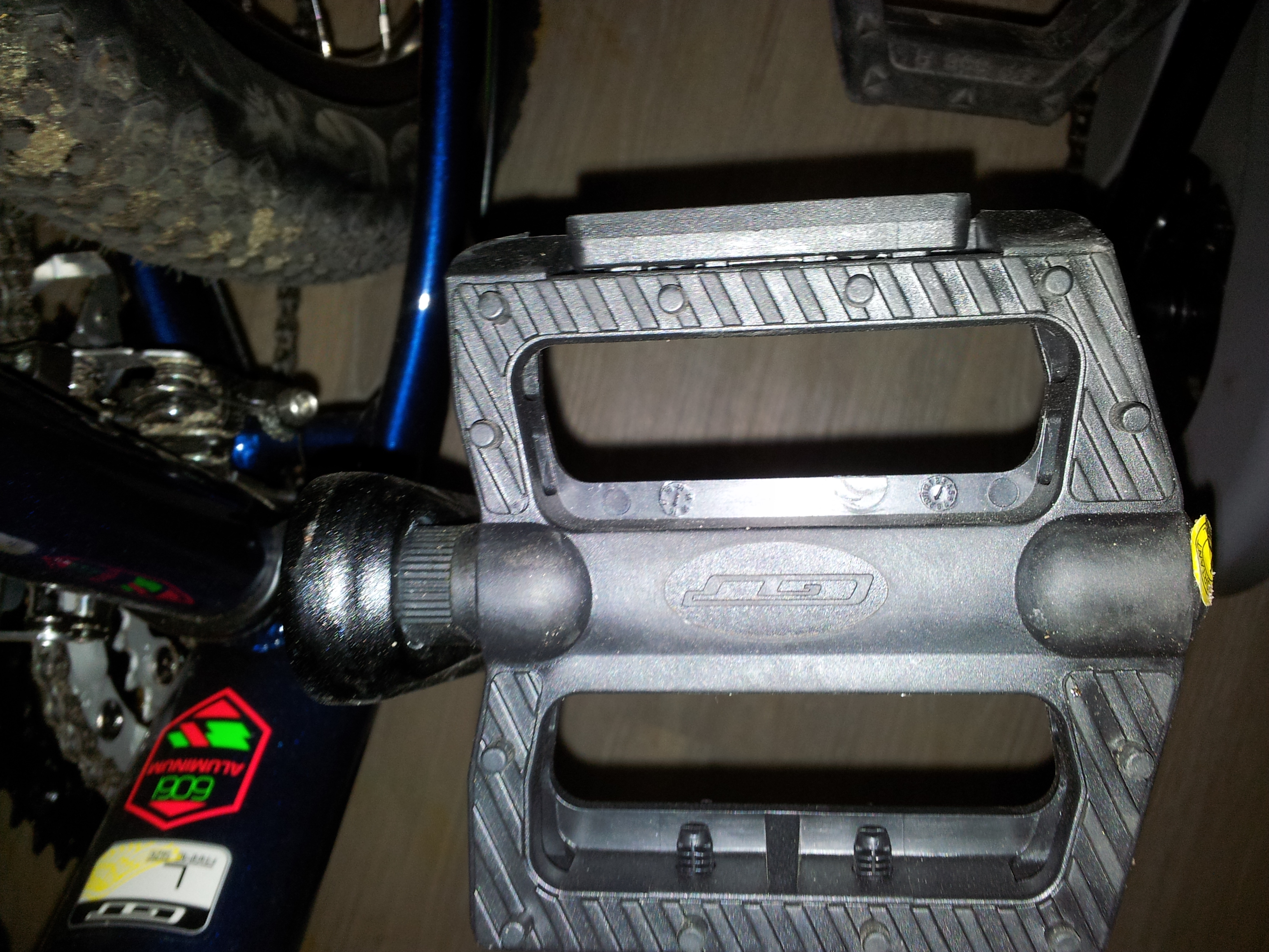

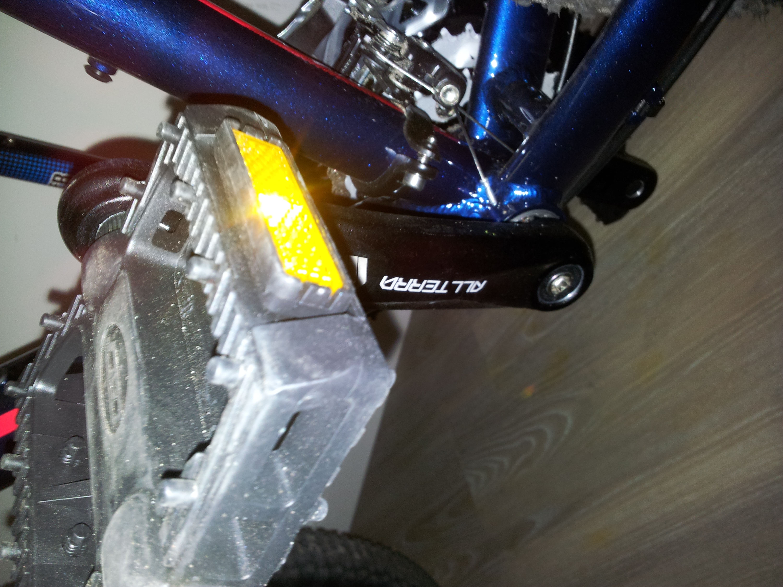

      11 августа 2017 в 09:36 Гілками Прикріплені файли (0 завантажити)
шатуны такие:
шатуны такие:

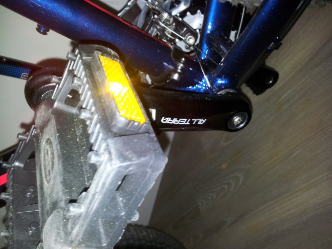

педали:
педали:

FAT 11.08.2017 09:36 пишет:
педали:
у меня похожие педали. уже 1000 прошли. правда я резьбу не проверял.

      11 августа 2017 в 15:50 Гілками
Нормальные педали. Тртий год на таких езжу - без вопросов. Покупать другие смысла не вижу, пока эти целые или на контактные не захочешь.

Износ и риск срыва резьбы ещё зависит от веса и наличия отсутствия привычки втапливать стоя и прыгать. Если ездок богатырь, лучше посмотреть на что-то более крепкое.
После поломки этих GT, даже начального уровня - вполне нормальные лисапеты и первые тыщ пять я бы не парился вопросом надёжности педалей.
